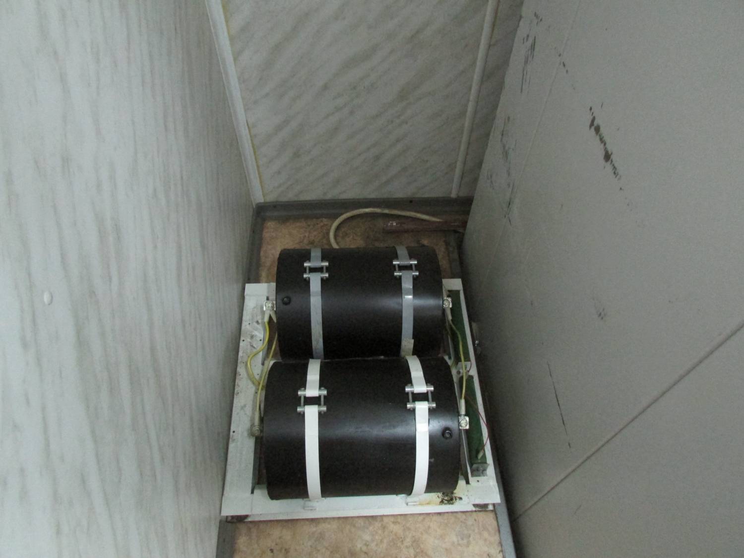

На шасси стоит только молекулярный накопитель с разрядными резисторами, туда идет кабель с разъемом.

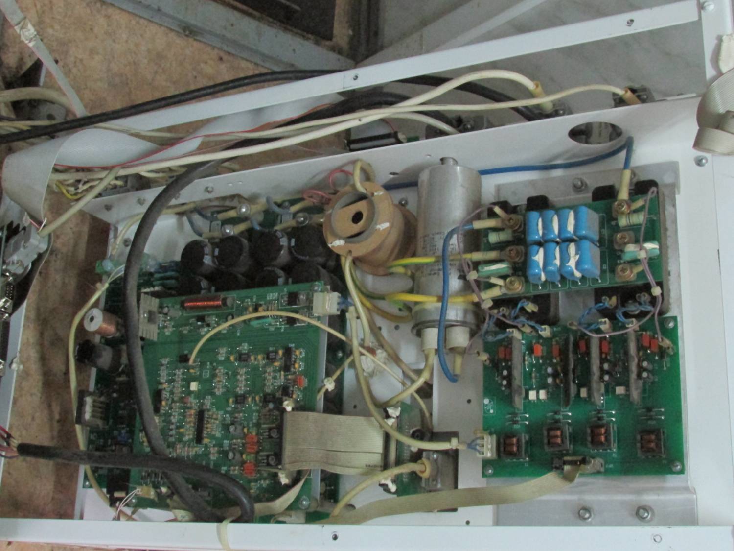

Прозвонил молекулярник, замыканий нет. Отсоединил его и подключил две лампы 220в последовательно, включил аппарат, напряжения нет все равно.
Значит молекулярник не виноват. Скачал техдокументацию "Рентгенпром" на Проскан, что то там схемы отличаются от моего оборудования.

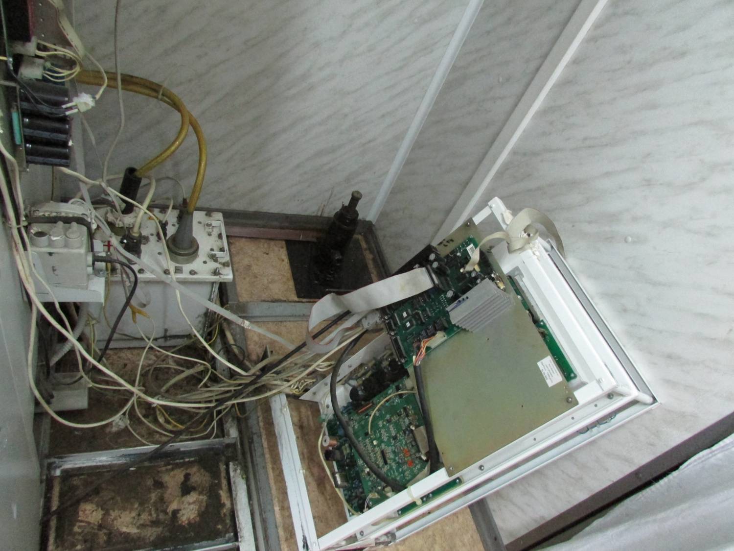

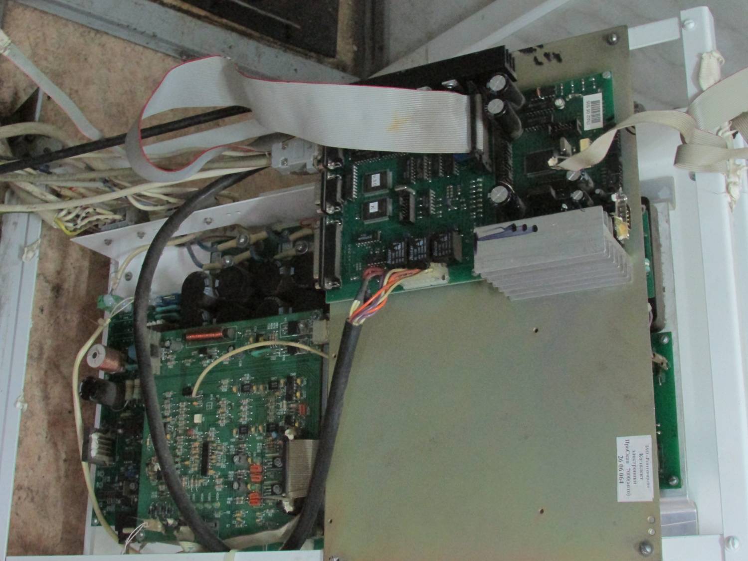

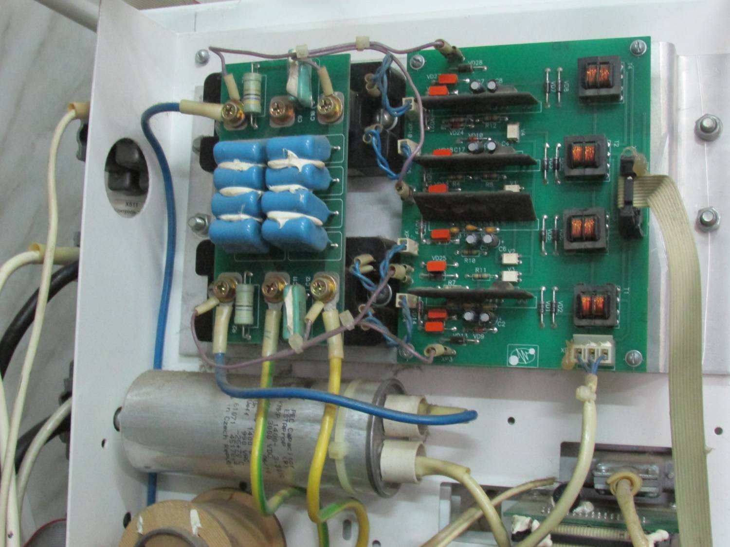

Вот фотки.

Я бы посоветовал проверить оба транзисторных модуля.Они хорошо видны на последнем снимке и находятся под платой с конденсаторами.Когда будете отпаивать управление внимательно запомните как были присоеденены провода от платы драйверов.

Накопители дохлые, судя по году выпуска. Половина снимка светлее будет. Менять только на один большой. С его заменой всё равно плату заряда надо будет ставить нового образца, чтоб лаборанты не засыпали во время заряда.

Что-то не нашел на фотографиях плату зарядки :
6530979.jpg - модули IGBT управления высоким напряжением
5266069.jpg - плата накала , плата упр инвертором ,
0750209.jpg - плата накала , плата упр инвертором ,модули IGBT управления высоким напряжением ,
а где же сама плата ?
Можно проследить от накопителя - куда они подсоединены. И если изменений нет , то надо найти плату .
Если изменения есть , то проверить цепи к которым подсоединён накопитель .
