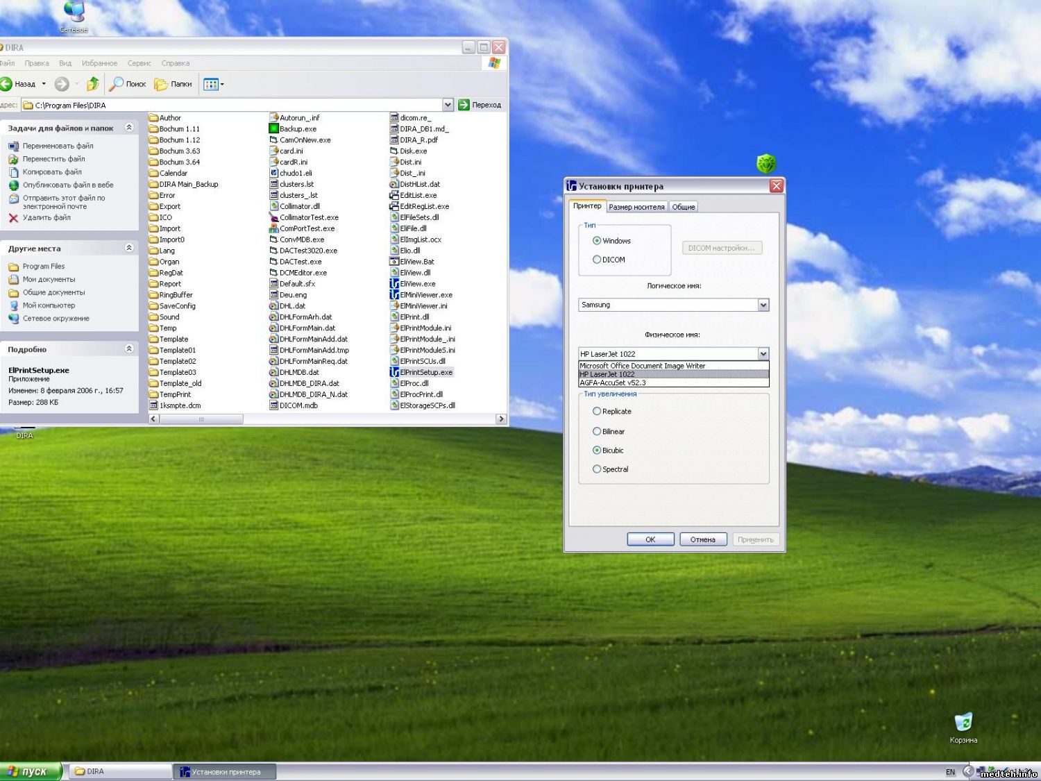

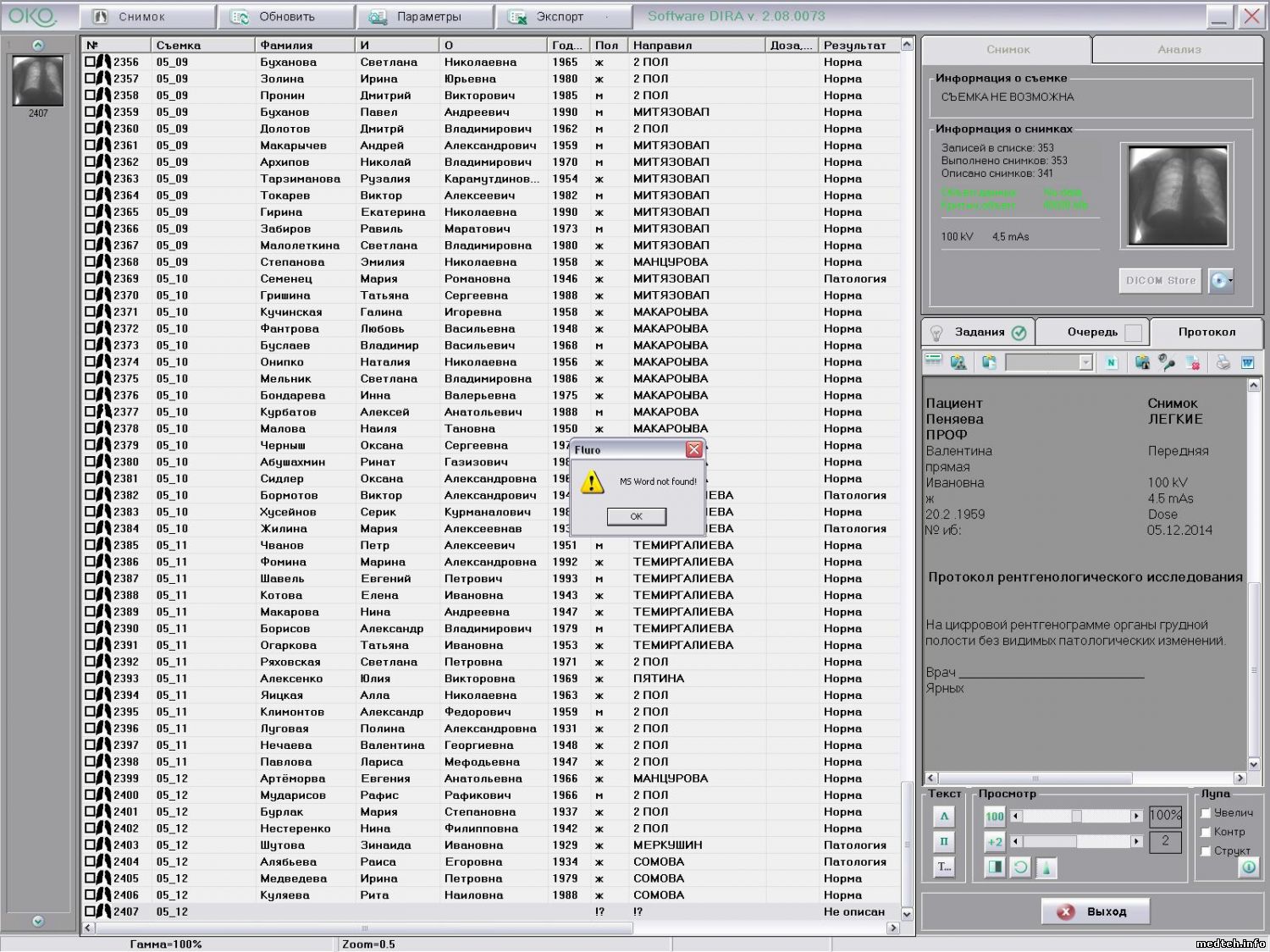

Суть трабла. Доктор пытается распечатать протокол, жмет на печать, протокол мерцает инвернсно (как в инструкции написано), но на печать не отправляется, в задачах принтера пусто. Год по крайней мере они им нормально пользовались, последнее время были какие то проблемы, и они нажимали отправить отчет в Ворд и оттуда уже печатали. При нажатии на эту кнопочку пишет Ворд не найден. Снимок печатается через Анализ, вставляется картинка, жмет печать выходит на печать. Причем в шаблоне указан Самсунг. Пока сошлись на этом, описание пишет вручную.

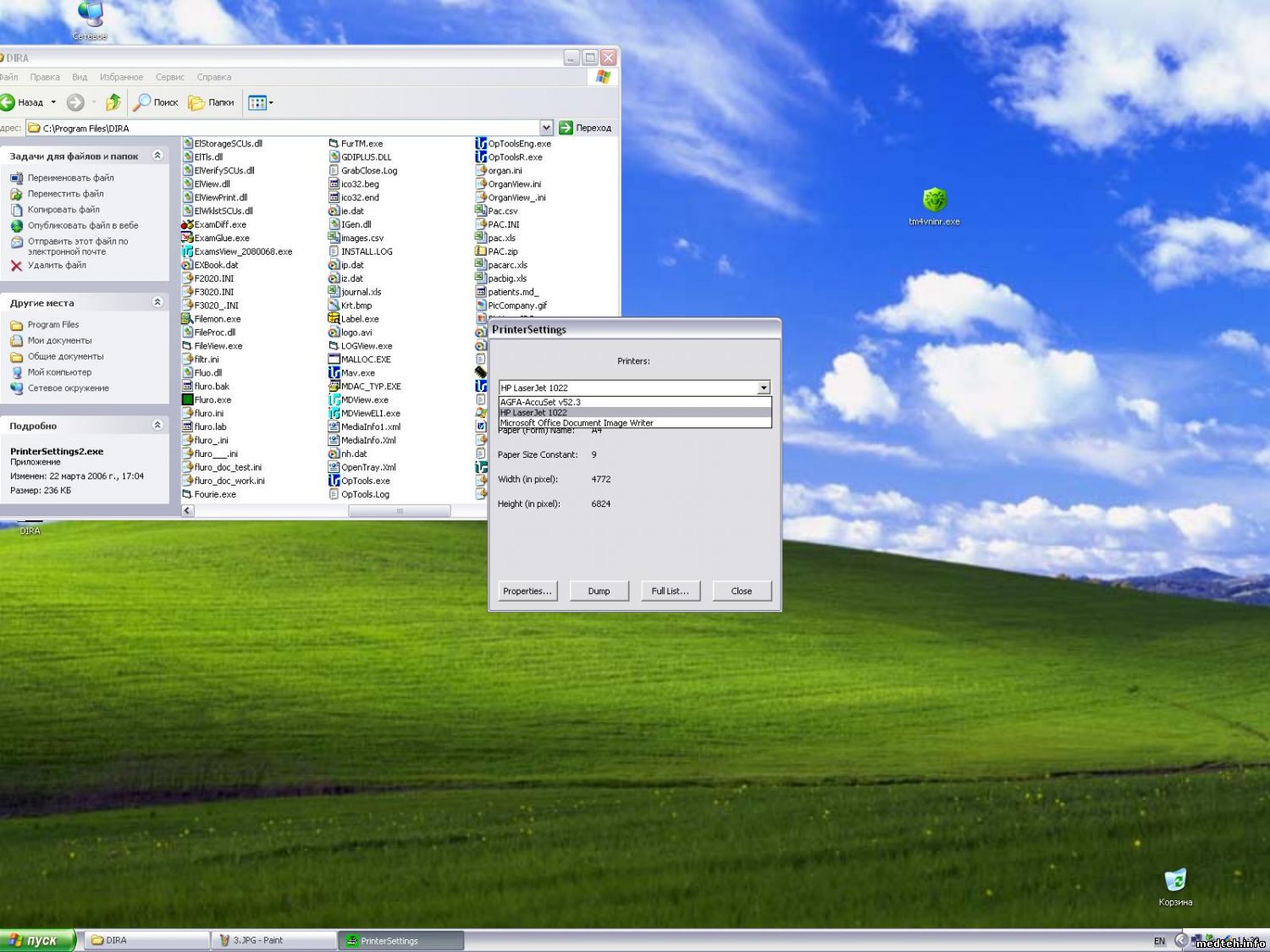

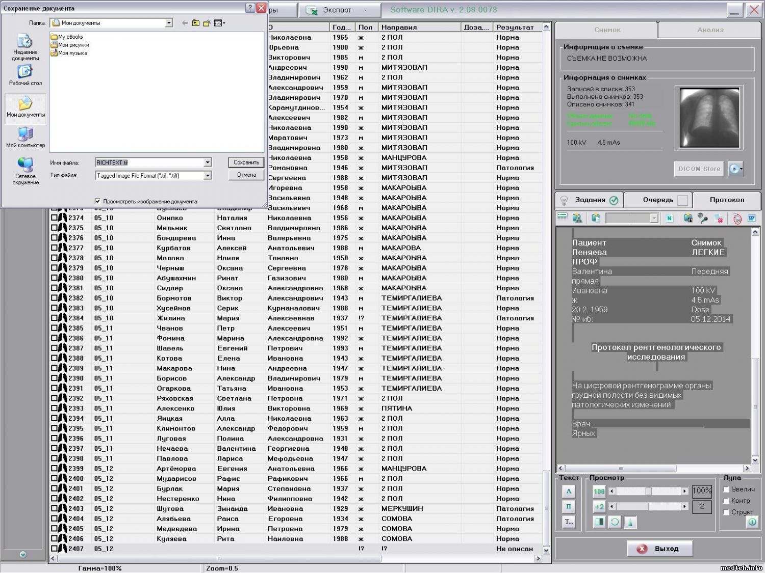

Что пытался сделать. ElprintSetup.exe и PrintSettings2.exe имеется наш принтер, указываем его как физический. Если в поле логический изменить с Самсунга на HP сразу отказывается откуда либо печатать. Во всех остальных вроде не сопротивляется. В *ini файлах даже не пытался изменить, ибо их слишком много, и непонятно что там именно нужно прописывать. В последний момент при попытке распечатать протокол открывало окно для сохранения чего-то в формате *tiff.

Да, я и Ворд 2003 поставил, но он все равно ругается что не найден ворд. Может как настроить это дело можно?

Абсолютно все настройки для печати - в файле ElPrint.INI в папке, откуда программа запускается (могу ошибаться насчет имени файла - сейчас нет перед глазами).
Но посмотрев содержимое файла сразу определитесь он или нет.
В нем все - и настройки принтеров (и DICOM и "обычных виндовых") и шаблонов печати.
Если из любого приложения печать есть, а из-под софта Электрона нет - то проблема в этом фале (как крайний случай - повреждение DLL - Elprint15, но это вряд ли).
На момент монтажа обычно INI-стандартный, если принтеры меняли/настраивали, то всяко работать нормально не будет (хотя, можете проверить).
Структура INI файла не сложна, достаточно легко разобраться.
Если глючит виндовый принтер - то можно через ElprintSetup.exe его удалить (правда, шаблоны для него скорее всего накроются) и добавить заново "правильный".

В файле fluro.ini в секции Enternal должен лежать путь к ворду или к опенофису. Проверьте. В хранилище должен быть файл о настройке fluro.ini
