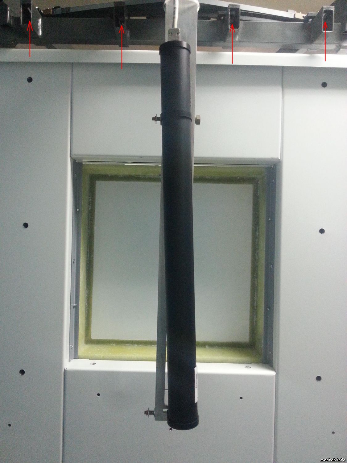

Доброго времени суток. Недавно (1мес назад) начались следующие проблемы: после производства снимка рамка с детектором (может называю её неверно) возвращается назад, появляется низкочастотное гудение и при попытке сделать ещё один снимок рамка не двигается. Закономерности появления не найдено, может и 100 снимков сделать, а может после 10 начать так работать. Выключением аппарата не решается. Только если рукой подвигать стрелу, при этом стрела продолжает иногда возвращаться на место, а иногда просто туго двигается. Что может быть? Как объяснить медтехникам суть проблемы?

deryabiney, У вас стрела немного съезжает/упирается с/в радиальной поперечины. Ослабьте четыре винта и настройте ход передвижения стрелы по перечине. Низкочастотное гудение возникает при упоре, невозможности передвижения стрелы с детектором.

Стрела при движении опирается на два сектора: - передний, над декоративным окном. - и задний, над излучателем.
Препятствия движению стрелы могут возникать как в одном, так и в другом.
Проверьте лично в присутствии техников перемещение стрелы вручную по всему сектору с ОДИНАКОВЫМ усилием. Если усилие меняется, потребуйте настроить. При этом будьте готовы к тому, что после настройки движения потребуется калибровка детектора.
