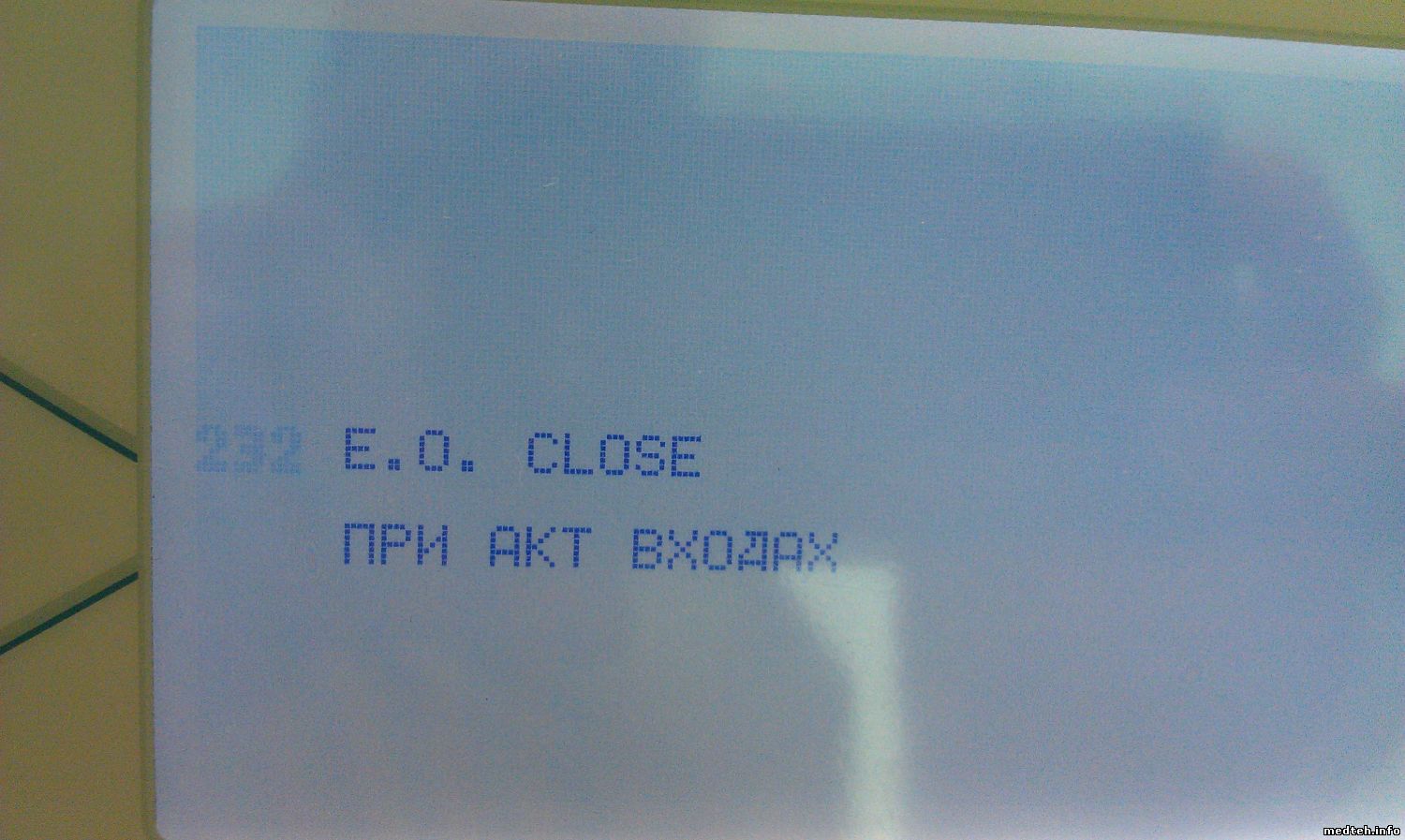

При включении выдает ошибку: "232 E.O. CLOSE при акт входах".

Подскажите пожалуйста что означает этот код ошибки и как исправить? Спасибо
proff1279omegaДата: Вторник, 13.Янв.2015, 08:33 | Сообщение # 4
У вас сообщений: 217
про ошибку :
«Single Fault close with active inputs» («Цепь единичной ошибки замкнута при
наличии активных входных сигналов»)
Выдана одна или несколько команд перемещения, но цепь единичной ошибки не
активна (замкнута).
Данное сообщение о нештатной ситуации генерируется, если цепь единичной ошибки не
размыкается в течение периода, установленного в ячейке 451, несмотря на наличие
команды перемещения или рентгеновского излучения. Причиной возникновения данной
неполадки может являться неисправность кнопки управления на пульте стола или
джойстика на пульте управления, который не осуществляет включение цепи единичной
ошибки и входа должным образом.

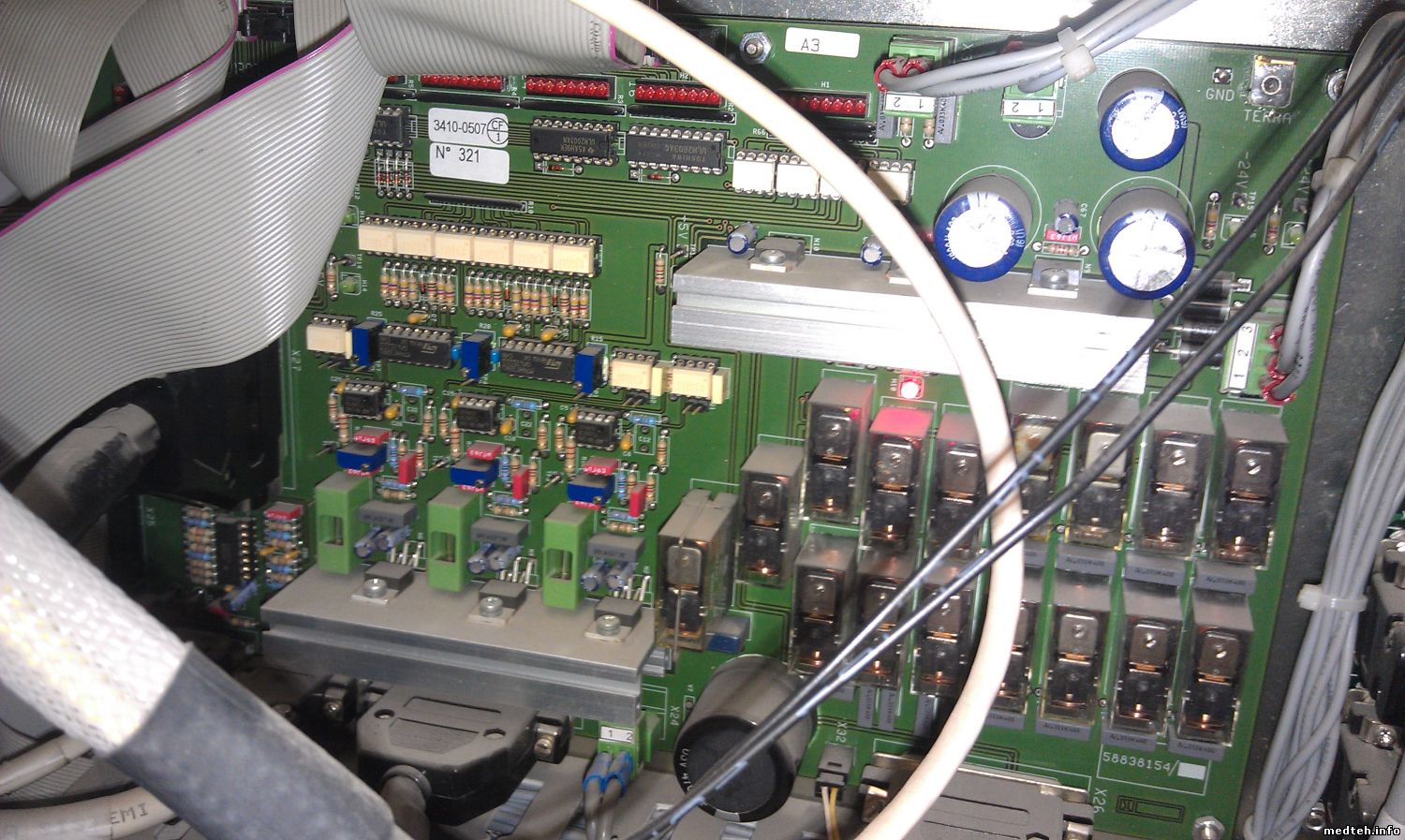

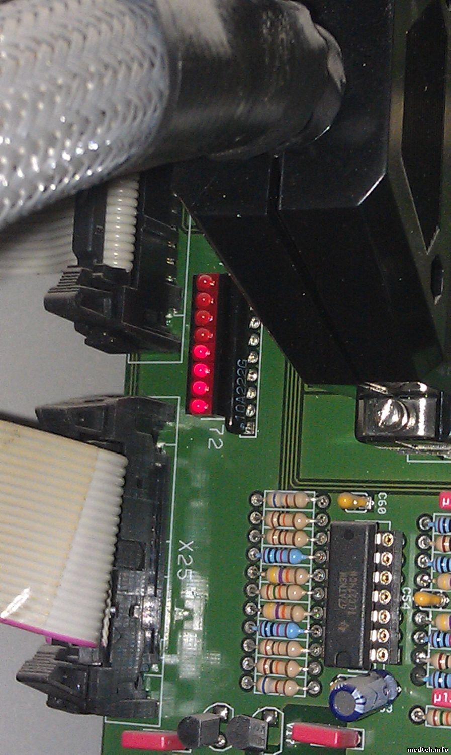

При этой ошибке в шкафу коммутации на плате А3 горят красным светодиоды 68-72.
Сообщение отредактировал all-medical - Вторник, 13.Янв.2015, 09:57
all-medicalДата: Вторник, 13.Янв.2015, 09:47 | Сообщение # 6
proff1279omegaДата: Вторник, 13.Янв.2015, 12:45 | Сообщение # 7
Описание этих светодиодов :
ФУНКЦИОНАЛЬНЫЕ ИНДИКАТОРЫ H9
СИД 69 (Выход 68) Включение двигателя R подачи кассеты
СИД 70 (Выход 69) Включение двигателя L подачи кассеты
СИД 71 (Выход 70) Включение двигателя шторок
СИД 72 (Выход 71) Включение двигателя узла
последовательного деления.
Можно проверить-проследить эти цепи : подачи кассеты,двигатель шторок,узел деления,
начиная от кнопок управления .Сервис-мануал есть на сайте.
