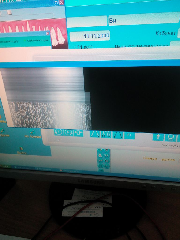

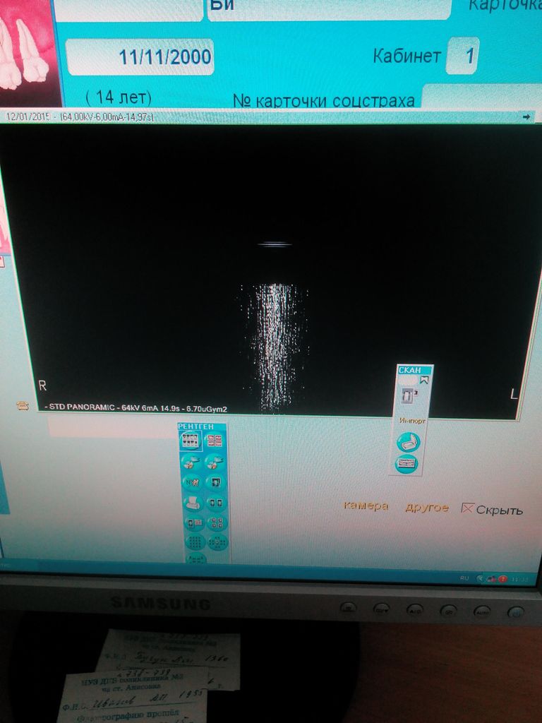

Сначало врачи говорили, что постоянно пишет ошибку "цифровая плата не готова". Приехал посмтреть, включил, прошел тестировние без ошибок, включил комп, он соединился с цифровой платой приемника, и начал ругаться на ПО в нем. Сам аппарат постоянно утверждал, что цифровя плата не готова. После нескольких перезагрузок компа и аппарата эти ошибки почему то пропали. Методом тыка выяснилось, что если программа на компе соединилась с аппаратом, то ошибка цифровой платы также не появляется и можно сделать панорамный снимок. Результат снимка на фото, т.е. его нет. Сам рентгне исправен, если подставить пластинку перед детектором. На цифровой плате куча стабилизаторов и конверторов, все выдают положенное напряжение. Цифровая часть выглядит рабочей. Есть ли варианты, кроме менять всю плату? Можно ли, и как, проверить сам детектор? Есть ли схемы данной платы? Что за кнопка там стоит?И есть ли у кого может сломанная плата для возможного ремонта к.н. платы?

За неделю сделано несколько снимков и опять пошла передача черноты. Детектор??????
zx19Дата: Воскресенье, 15.Фев.2015, 10:33 | Сообщение # 5
после замены DC-DC вроде заработало.

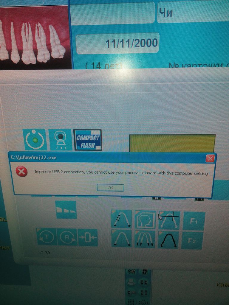

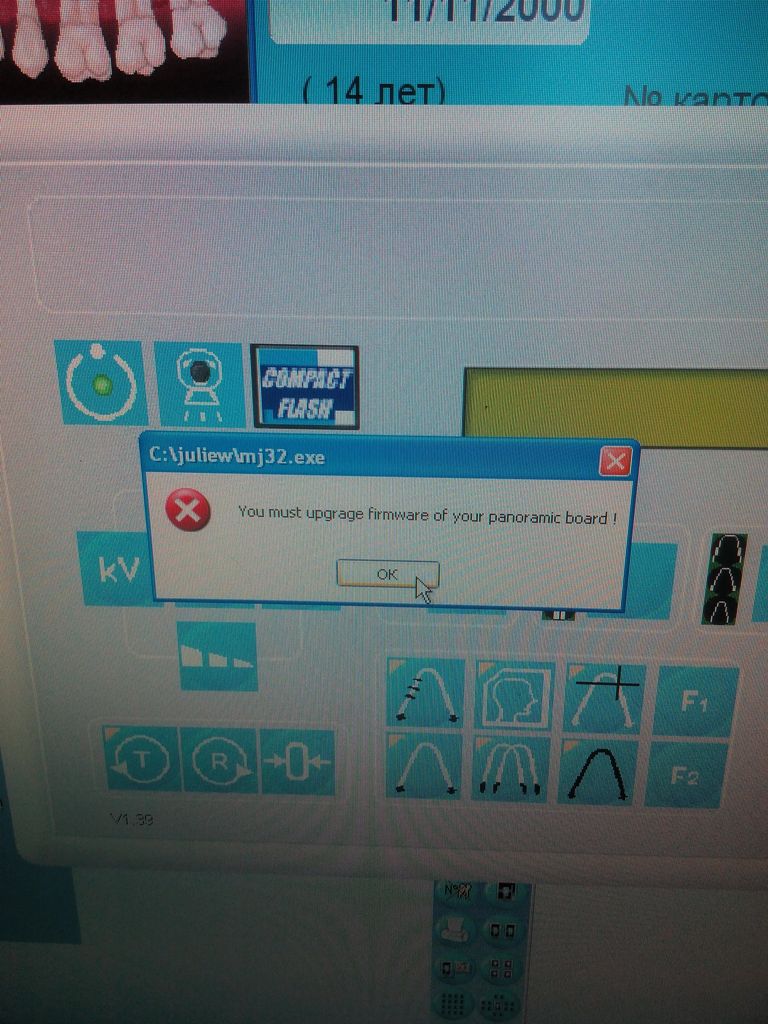

ортопантомограф strato 2000 из за не заземленного компа и разностью потенциалов между заземленным ортопантемографом и компом выгорели входы контроллера USB (cy7c68013a-128axc) -были закорочены - на плате детектора. Микросхему заменил, но похоже этот контроллер со своей RAM памятью программируемой именно для данной платы. Сейчас плата при подключении к компам и ноутам не определяется ( обнаружено неизвестное устройство), компы не видят VID и PID ,драйвера из проги не принимаются.
Вопрос - что делать дальше? Как запрограммировать и что залить в контроллер?

master_64, видимо даташит вы не одолели, сделайте фотографию платы в районе контроллера, скорее всего вышла из строя ещё и eeprom.

Спасибо , А если вышла из строя епром , можно ли будет найти прошивку для этой епром? Ведь эта прошивка наверняка только для данной платы?
AlexiumДата: Четверг, 18.Окт.2018, 11:15 | Сообщение # 10
Даташит одолейте!
