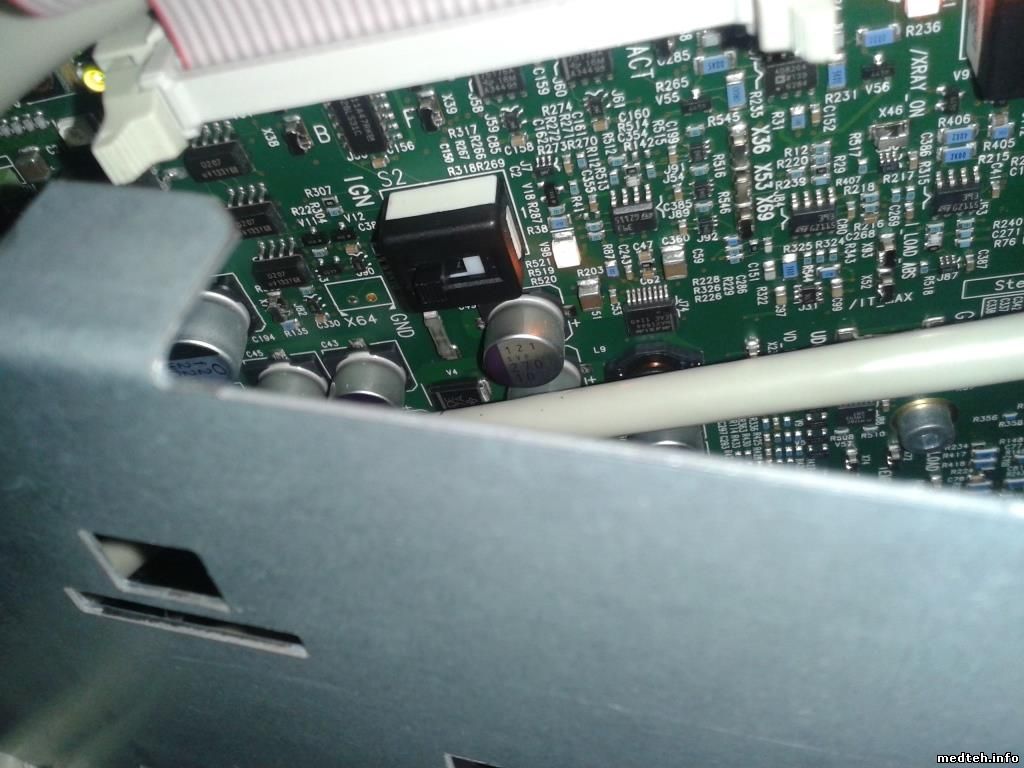

vfДата: Суббота, 10.Янв.2015, 18:54 | Сообщение # 5
У вас сообщений: 473
Цитата Magoreid ()
Ещё картинка.
Интересно бы на неё посмотреть.
На плате СВА есть DIP - выключатель Ignition (как я понимаю, запрет выдачи импульсов на инвертор). Около него горит LED. Если вкл-выкл этот DIP, LED не гаснет, горит всегда. Рядом расположен такой же DIP c надписью ma-test и такой же LED. Вот если его вкл-выкл, то этот LED гаснет-загорается. Нет ли у кого возможности посмотреть в доках или в натуре, что это за LED рядом с DIP Ignition, должен ли он реагировать на DIP?
Вот фото DIP Ignition, светится LED 98.

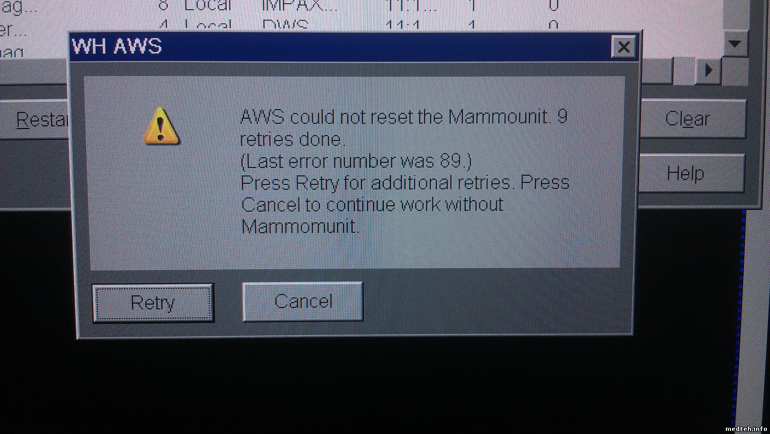

Коллеги, добрый вечер.
Очень нужна помощь.

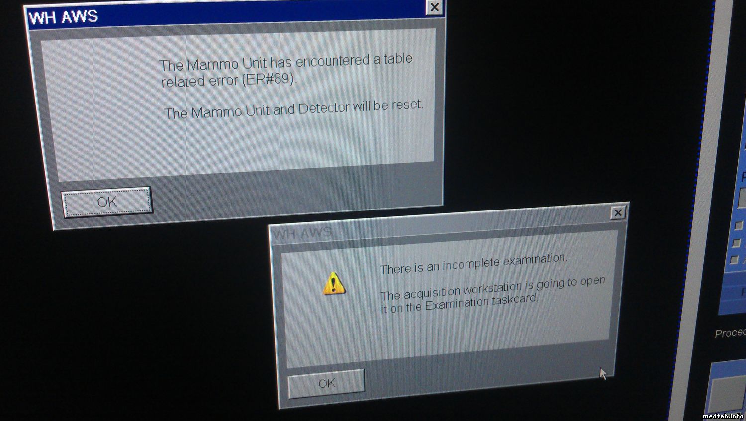

Аппарат при самодиагностике выдаёт ошибку "89" (см.фото, они выскакивают последовательно) и дальше никак не реагирует. Аппарат что-то пытается опросить, слышны щелчки, но без результатов. Перезагрузка ничего не даёт. Бывало такое несколько раз, но всё восстанавливалось и аппарат выходил на рабочий режим.
Заранее благодарен за любую консультацию.
vfДата: Суббота, 01.Апр.2017, 20:09 | Сообщение # 14
Решётка.
swimmerДата: Понедельник, 03.Апр.2017, 17:38 | Сообщение # 15
У вас сообщений: 79
Главный Инженер
89 - это не привод ли, случаем, сдох?

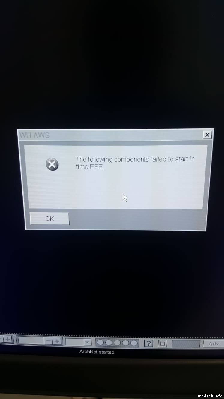

После проблем с питанием не было картинки на мониторе, все проверил собрал норма.
На следующий день при включении не хочет корректно стартовать, выдает ошибку, и на плате горит диод с ошибкой.
Кто что подскажет.

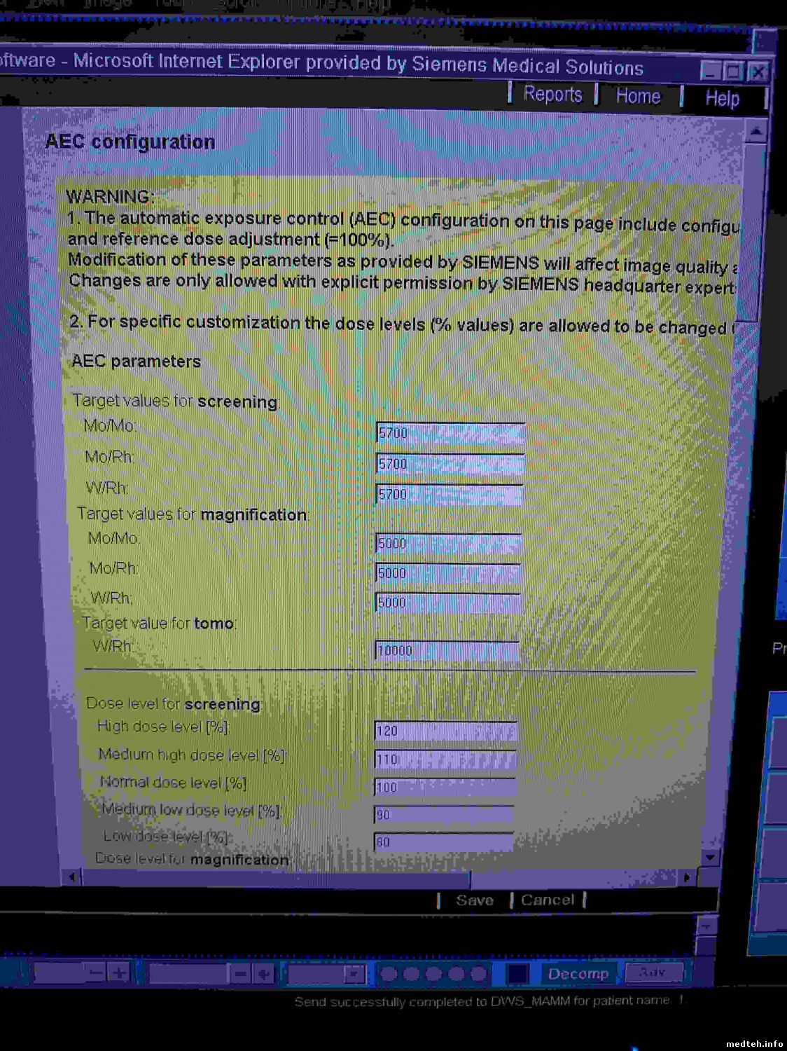

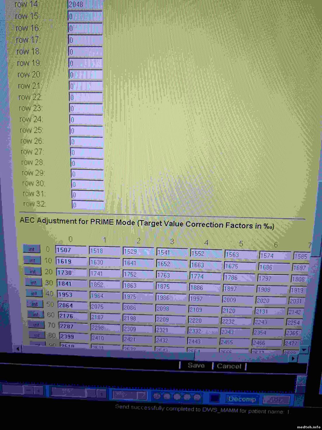

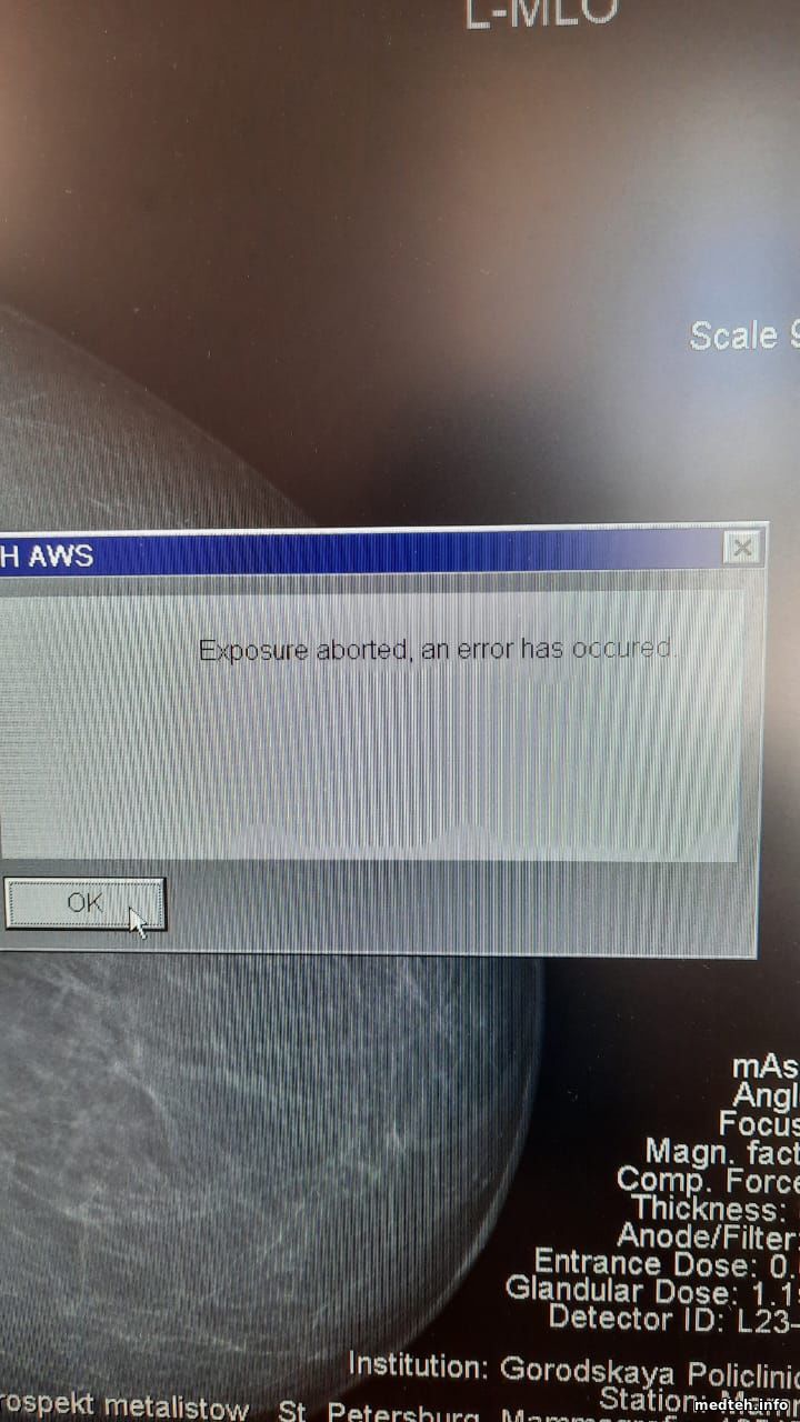

oleg74Дата: Понедельник, 04.Мар.2019, 23:59 | Сообщение # 22
У вас сообщений: 114

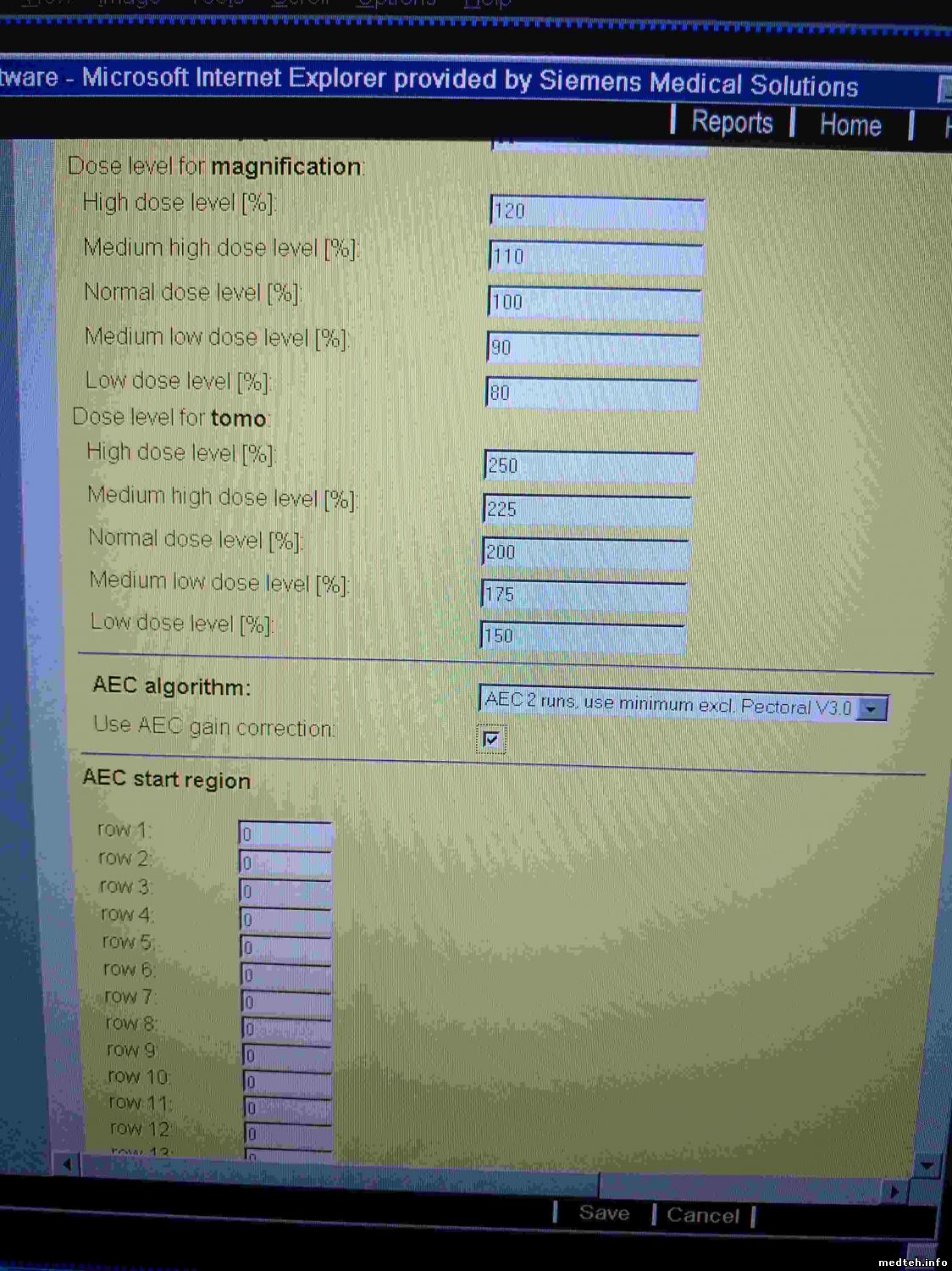

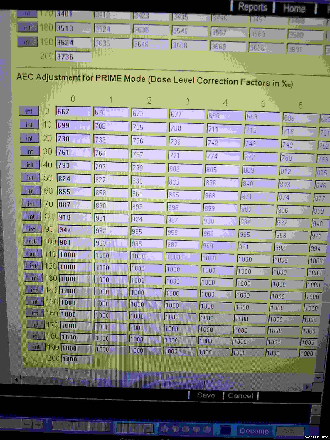

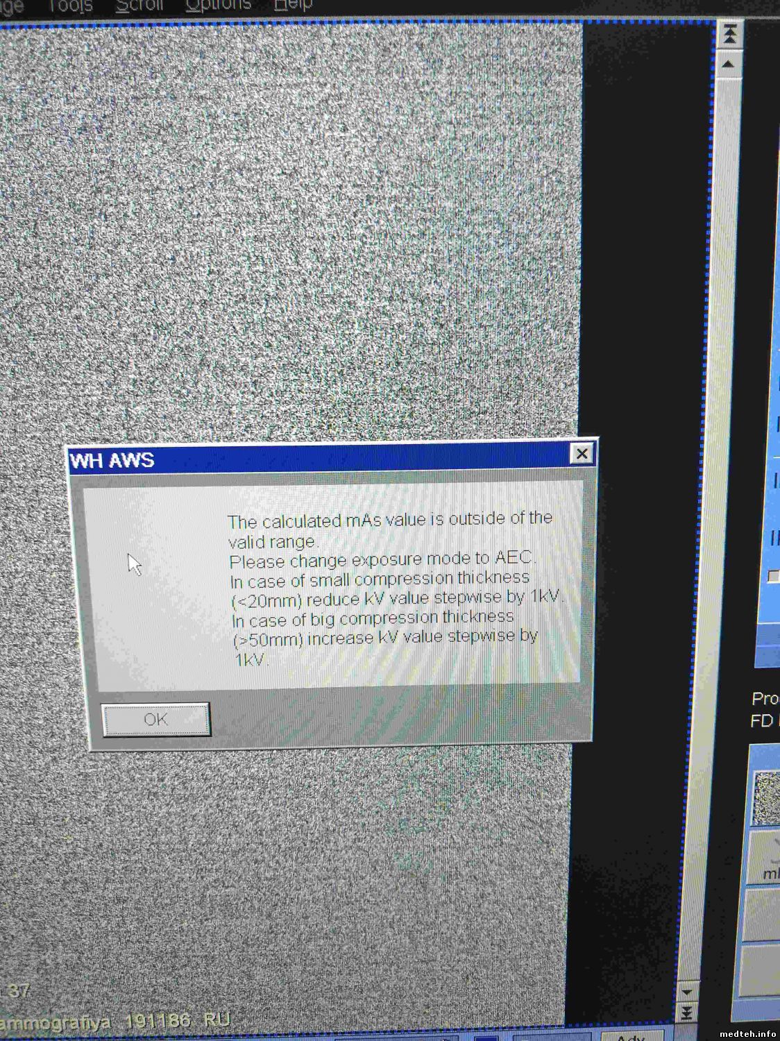

Уважаемые коллеги, добрый вечер!
Создаю отдельную тему, чтобы вопрос могли обсудить в самое кратчайшее время.
В автоматическом режиме возникла подобная проблема, см.фото. Подскажите пожалуйста, кто сталкивался с подобной настройкой? Где и каким способом надо изменять kV в AEC. В сервисе есть таблицы в которых я так понимаю надо вносить коррективы. Просьба подсказать где и что и на что менять? Готов обсудить удаленную поддержку, если сообщите свои контакты в личку.Заранее благодарен.
9205510.jpg (500.9 Kb) · 9524371.jpg (315.5 Kb) · 3612435.jpg (315.5 Kb) · 8267634.jpg (316.4 Kb) · 3562441.jpg (339.3 Kb) · 5685564.jpg (303.9 Kb)
oleg74Дата: Среда, 13.Мар.2019, 09:24 | Сообщение # 23
Коллеги, здравствуйте!
Если кто-то сталкивался с такой настройкой, поделитесь, пожалуйста, выдержкой из инструкции по калибровке трубки.
Заранее благодарен.

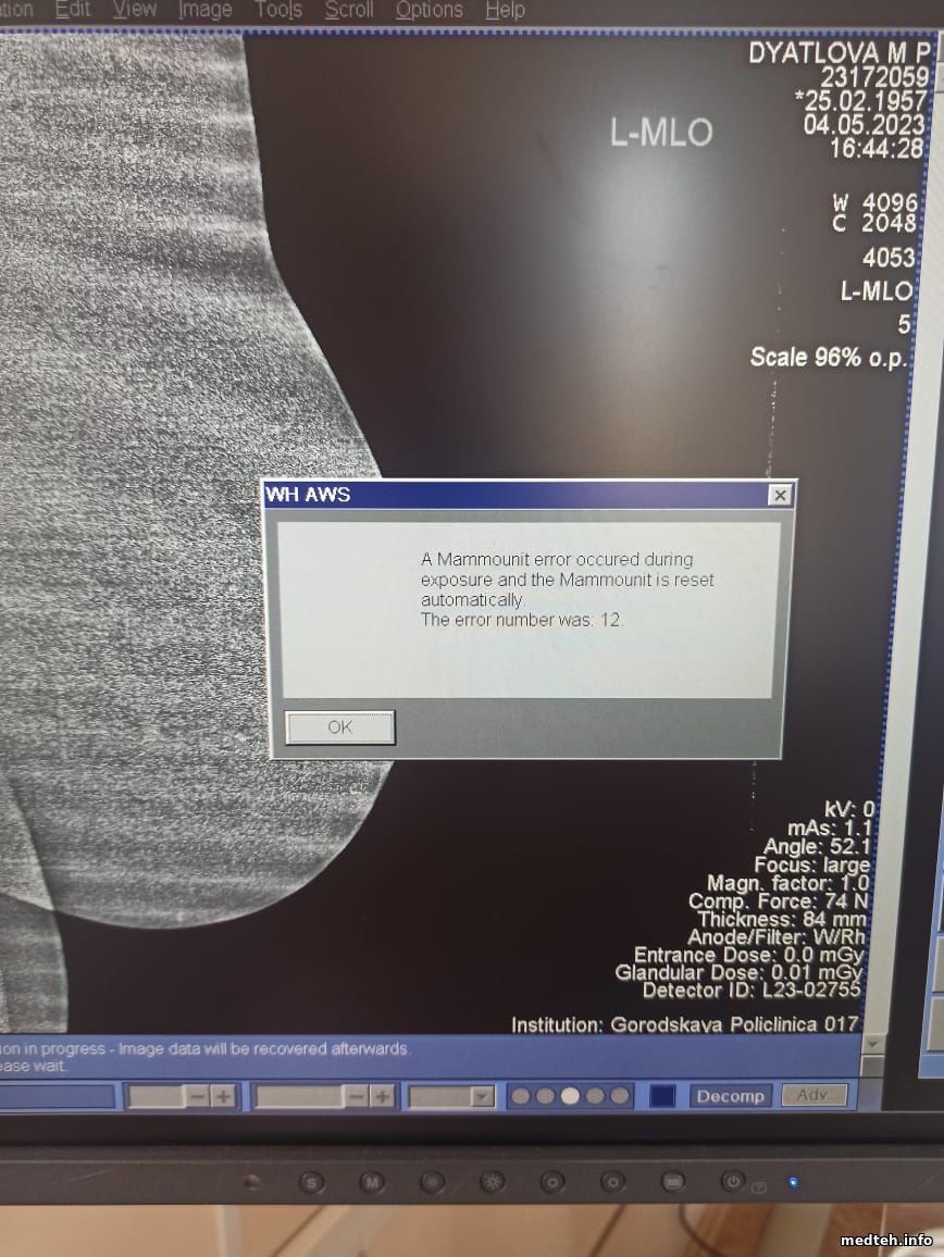

Коллеги, добрый день!
Кто сталкивался с ошибкой 12 - подскажите куда смотреть.
bespalnik72Дата: Среда, 24.Май.2023, 09:06 | Сообщение # 26
У вас сообщений: 320
Доброго дня.
А что в сервисе?
Там ошибки смотрели? ...
586
KAIIImarikДата: Среда, 24.Май.2023, 11:53 | Сообщение # 27
Спб
Сервисного пароля нет (
