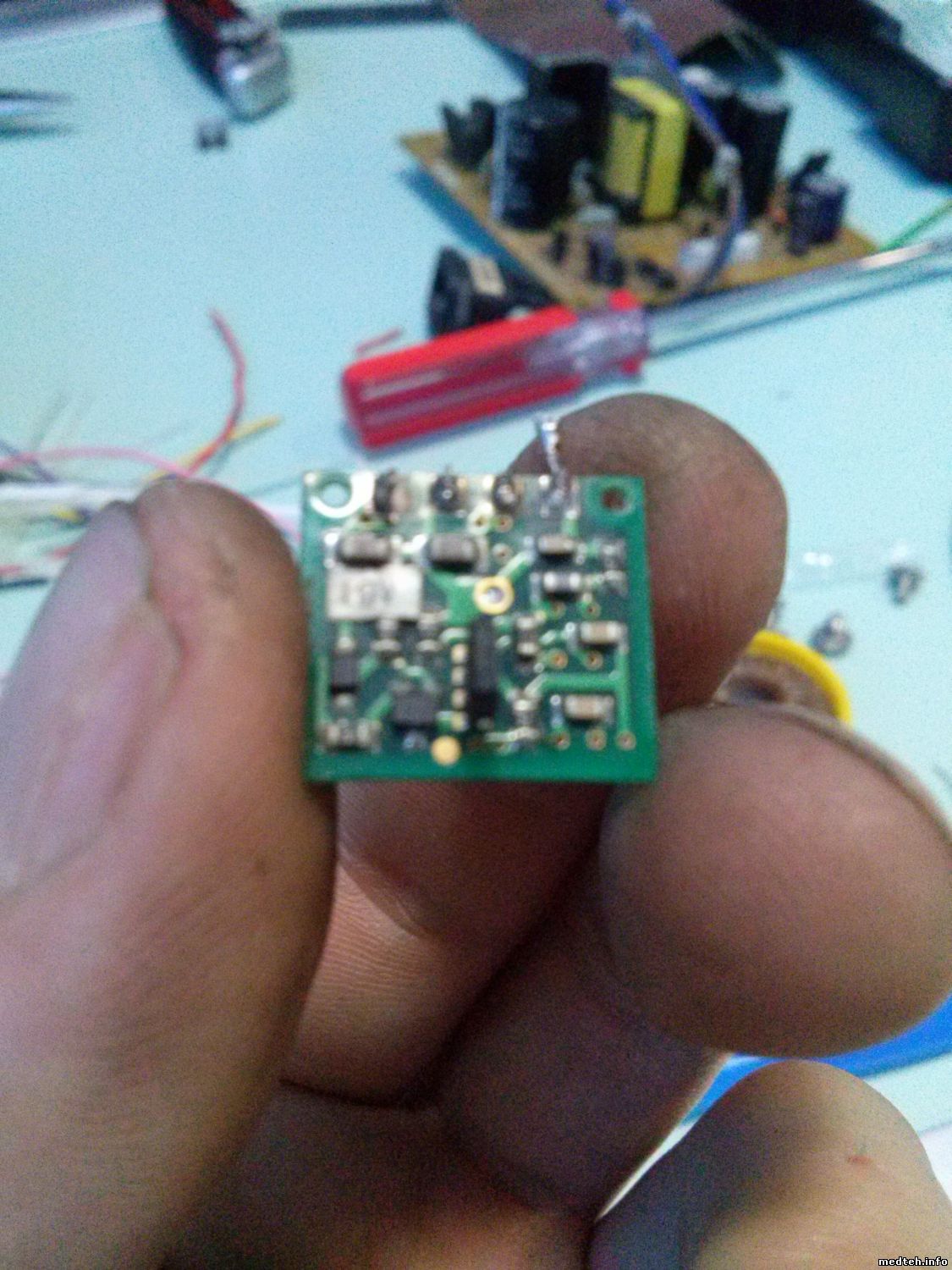

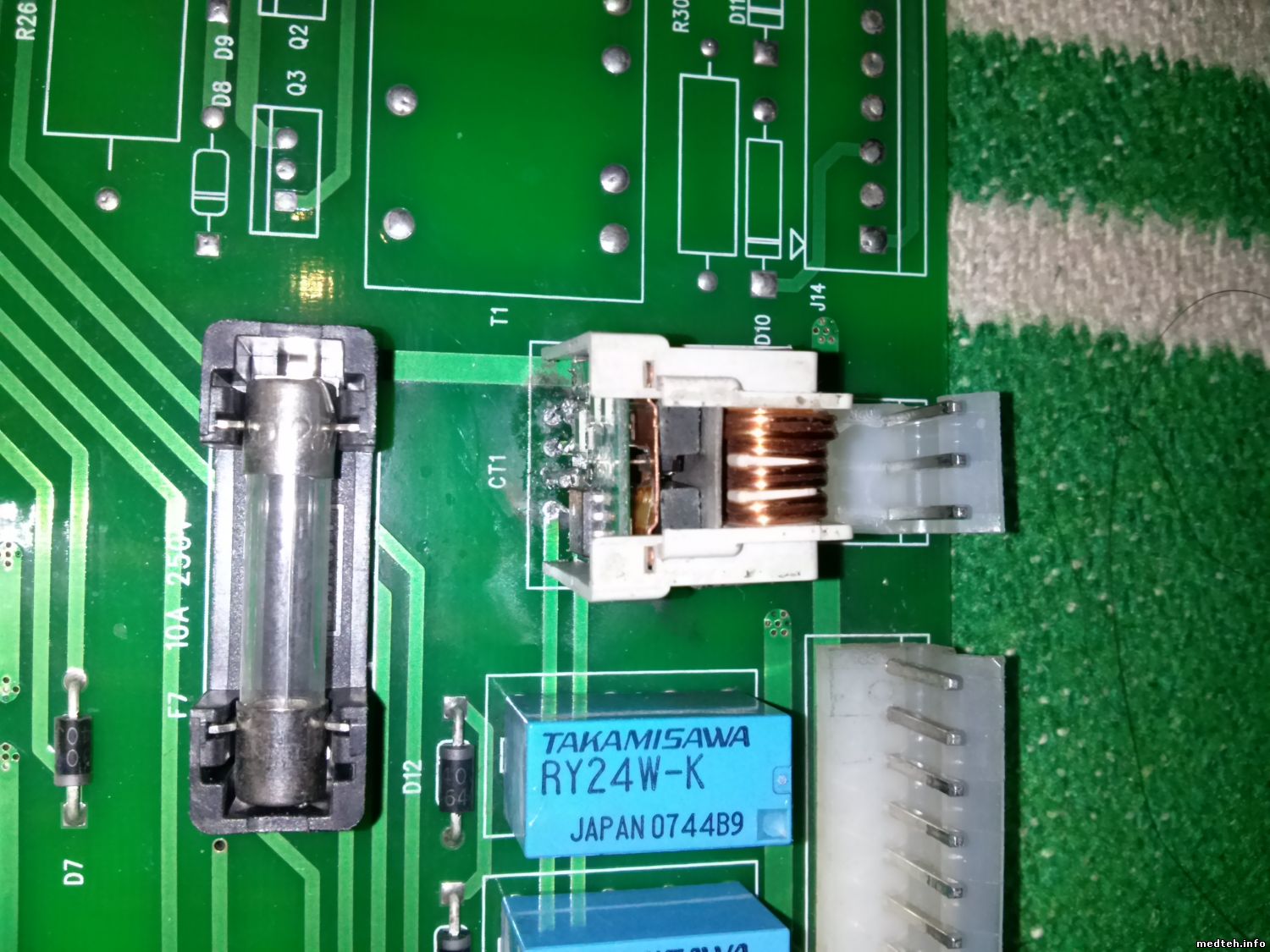

У кого есть трансформатор тока CT1 на MAIN POWER BOARD? Куплю.
Срочно пишите на мыло 5785@bk.ru !

Предположим что это трансформатор тока, вместе со схемой измерения.
Прозвоните, сделайте качественные фотографии.

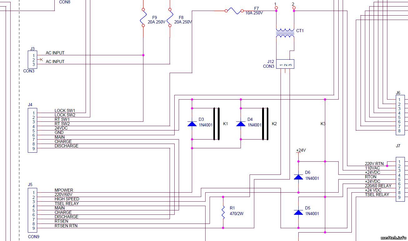

Прозвонка ничего нового не даёт т.к. не знаю как должно звониться. Увидеть бы схему этого чуда.

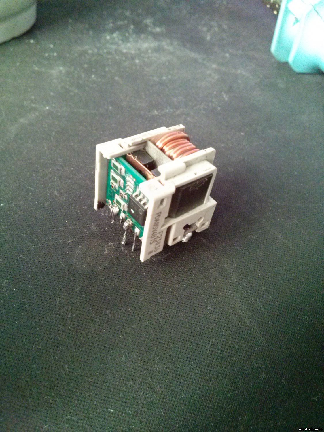

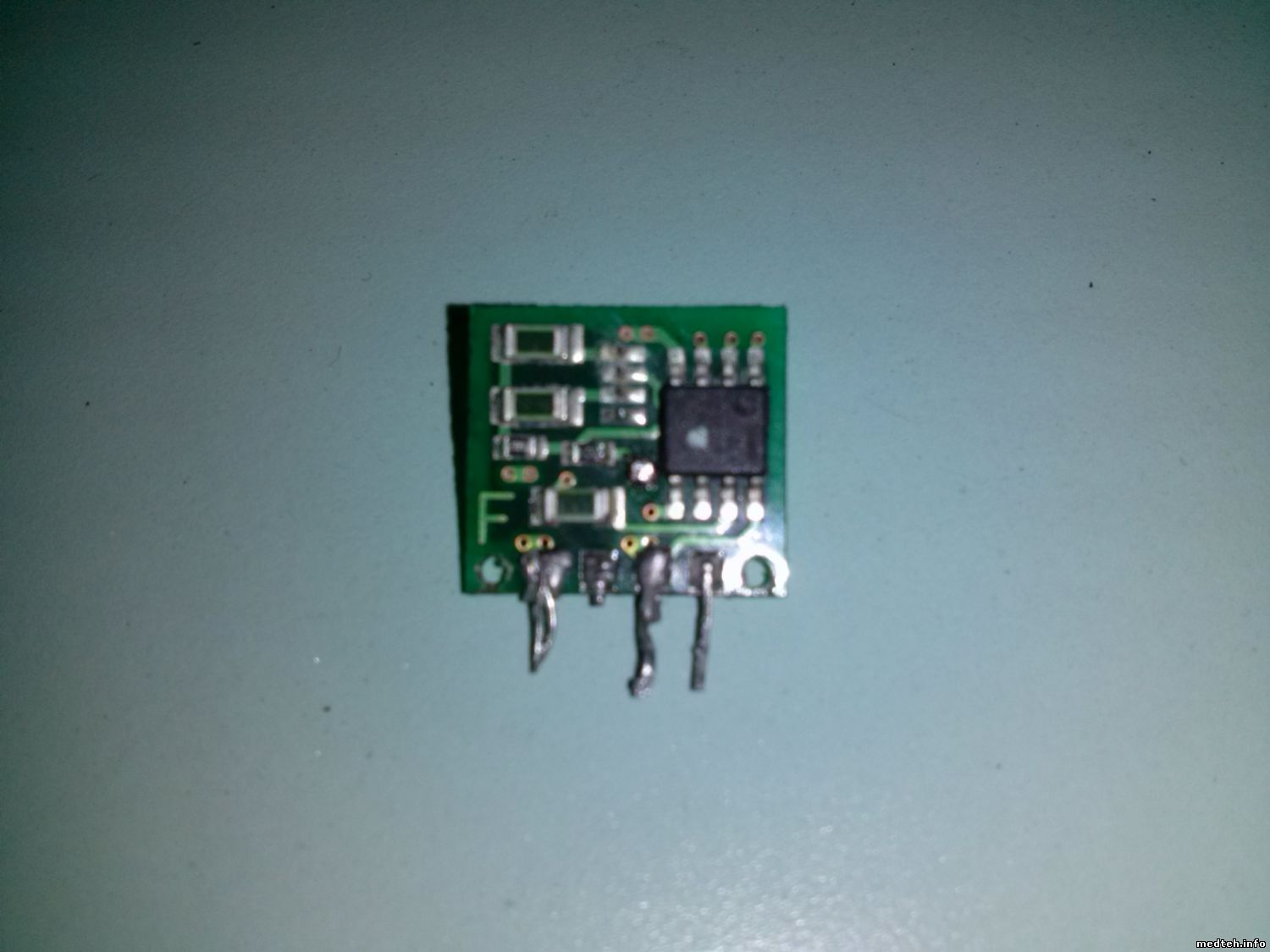

Благодарю. А есть схема содержимого CT1? Там микросхема, датчик, транзистор, диод, резисторы, конденсаторы.

Подбирайте, что больше похоже -https://www.google.ru/search?q=current+transformer+with+amplifier&newwindow=1&safe=off&espv=2&biw=1536&bih=815&tbm=isch&tbo=u&source=univ&sa=X&ei=Px6sVP74KMPuyQPpxoDoDA&ved=0CCQQsAQ

Большая просьба: не предположения, а больше конкретики. Мне нужна конкретно моя деталь.

Эта Ваша деталь - действительно трансформатор тока с усилителем. Служит для проверки тока в цепи раскрутки. Если Вы уверены, что у вас с раскруткой все в порядке, то отключите чек ротора и работайте дальше (по крайней мере временно пока не найдете замену).
Это если у Вас выгорела цепь вторички, с которой снимается сигнал. Если же сгорела первичка, то с раскруткой должны быть проблемы. Опять же, временно, можно попробовать просто "упразднить" этот датчик, закоротив первичку.
Естественно, нужно убедиться в исправности связанных цепей (не зря же "оно" у Вас так обуглилось).
Поддерживаю Alexium'а. Не обязательна замена один в один. Можно подобрать аналогичный датчик.

Сама раскрутка есть, первичка транса цела, сдохла только электронная часть. Как отключить чек ротора??? А заменить нужно именно на оригинал, по другому никак. Так что просьба продать оригинальную в любом случае в силе. Нужно сделать в итоге по заводскому. Не люблю колхоз.
