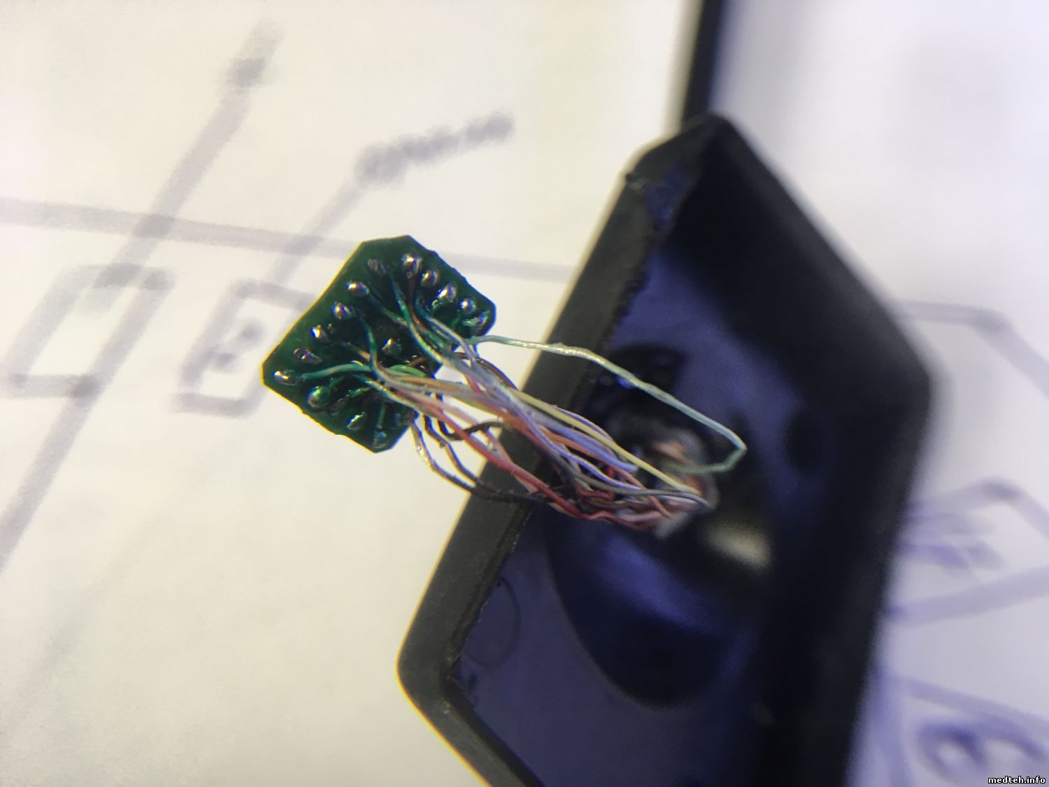

Пациент зацепился за кабель датчика и случилась печалька :( Оболочка кабеля выдержала, а вот внутри все линии оборваны:
Кабель имеет 18 линий, часть цветов дублируется.
В сервис мануале никакой информации о распиновке кабеля нет.

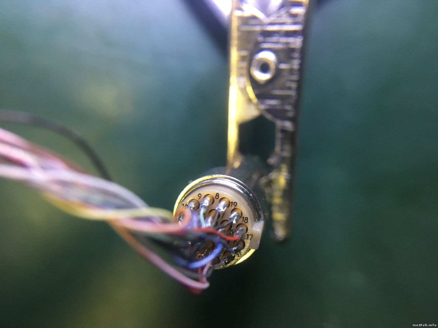

По прозвонке 2 красных и 3 черных это VCC и GND. Часть распиновки удалось вытащить прозвонкой
платы разъема, но где взять остальную информацию о распиновке?
В кабеле идут два бирюзовых провода и они не замыкаются на датчике :O
Я так понимаю надо искать убитый датчик с живым кабелем и прозванивать кабель.
Если кто-то готов помочь информацией или имеет убитый датчик с живым кабелем, то готов отблагодарить материально.

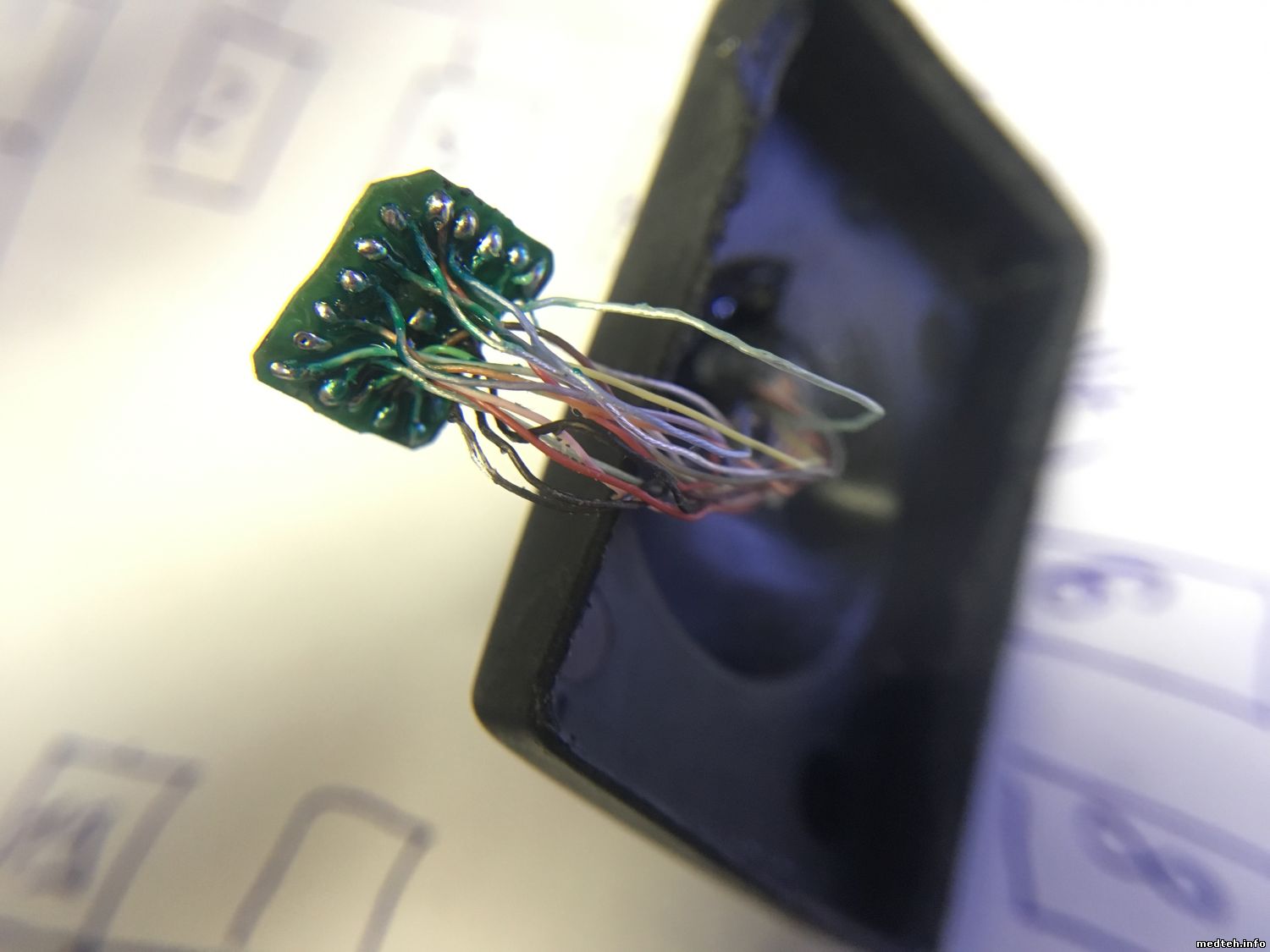

simetritДата: Понедельник, 06.Ноя.2017, 16:17 | Сообщение # 4
Иной
такая же ситуация , зацепили и выдрали с датчика провода , спаял все работает .
схему распайки нарисовал ( в личку
