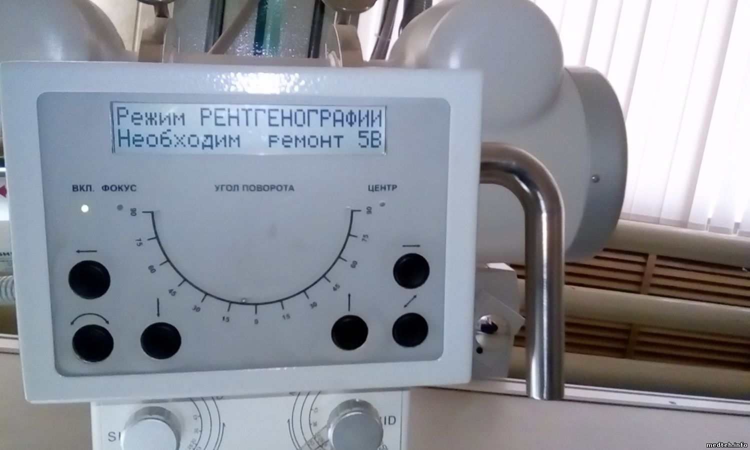

Эта плата которая контроллер А8,2 ? А надпись такая-же была? "Необходим ремонт 5В" ?

С таким сейчас и воюем при включении пишет необходим ремонт 7В или 78 пару раз срабатывает перемещение по горизонтали и все виснет если после включения нажимать кнопки вертикали то виснет сразу. Удалось запуститься после отключения разьема тормозов это db9 разьем на плате.

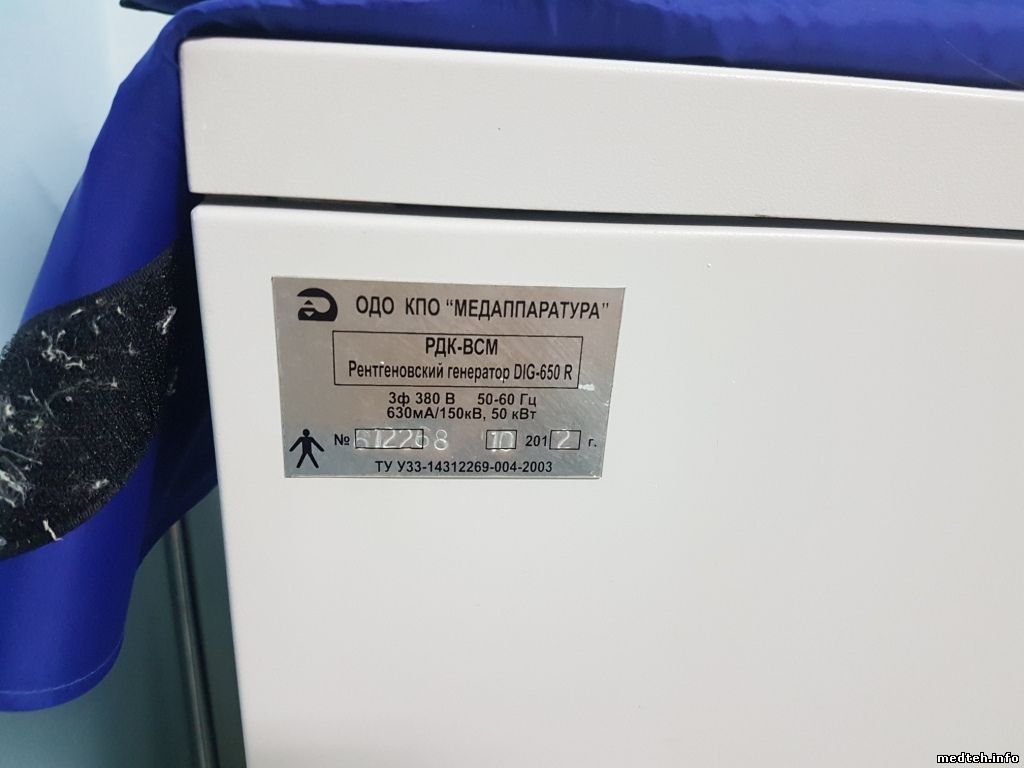

аппарат РДК-ВСМ на два рабочих места, 2012 года, генератор DIG-650 R, используется как флюшка

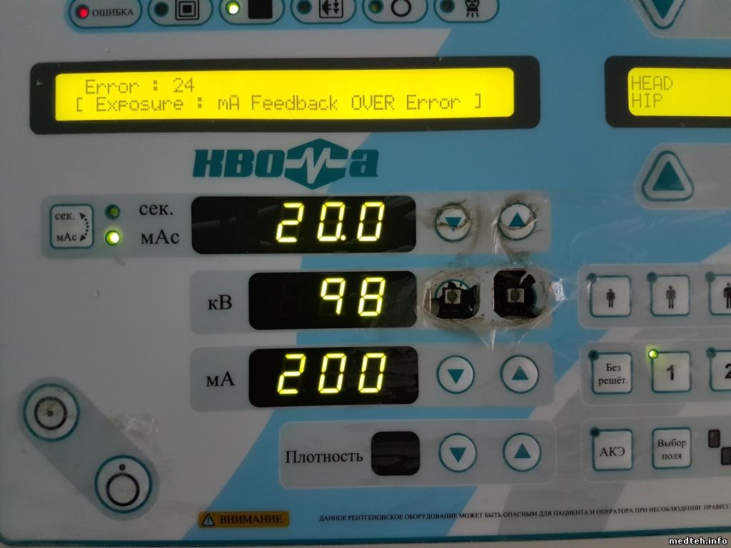

на вертикальной стойке. При установках 20 мАс 98 кВ 200 мА, во время снимка выдает ошибку
Error 24 Exposure mA Feedback OVER Error. В мануале написано Err 24 Ошибка детектора привышения
обратной связи "мА" в режиме облучения или ‘mA FEEDBACK OVER DETECTER ERROR AT EXPOSURE

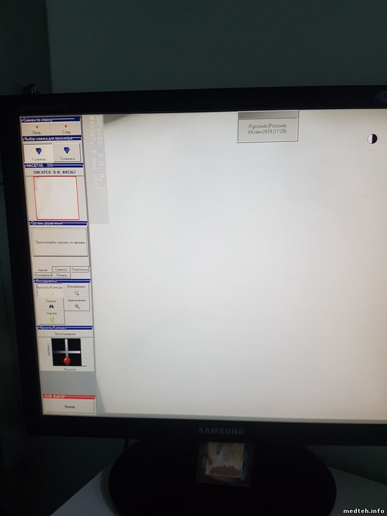

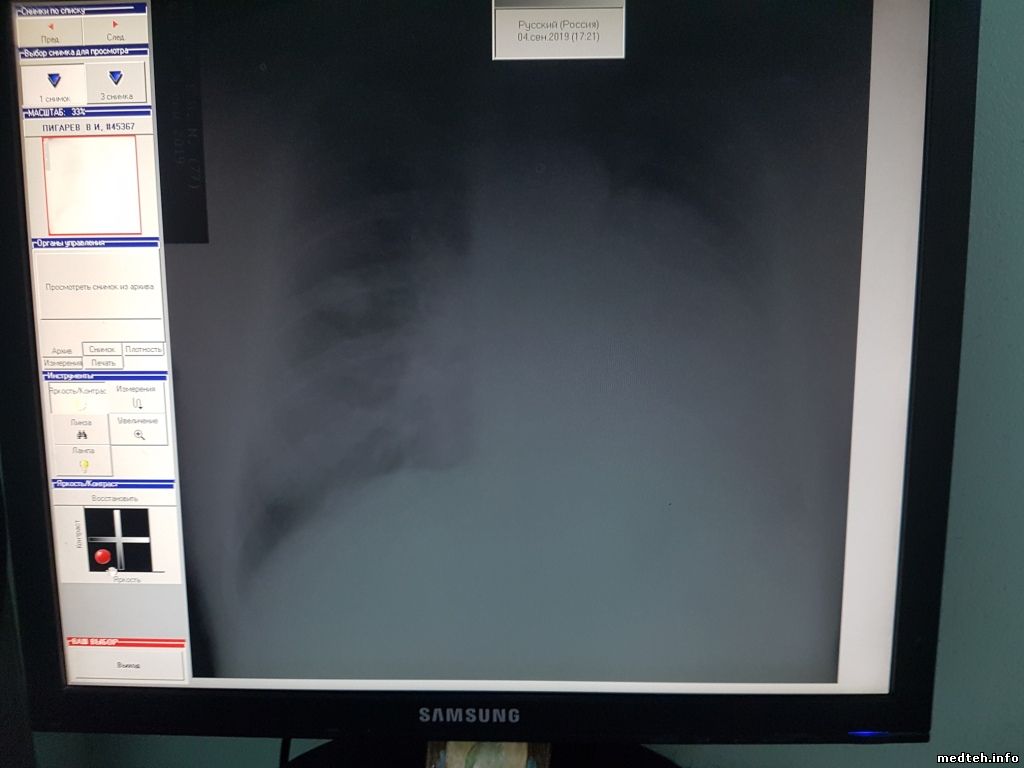

снимок получается очень бледным и при обработке можно кое что увидеть

фото не добавились
вот фото

Доброе утро!
вот еще фото,
при изменении режимов в меньшую сторону ошибка уходит
но с картинкой мало что изменяется
