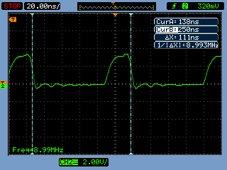

krokozyabrДата: Четверг, 08.Апр.2010, 08:23 | Сообщение # 19
У вас сообщений: 35
ИНЖЕНЕР
Сейчас стабильно выдает АС-06. Посмотреть хочу вот этот сигнал:

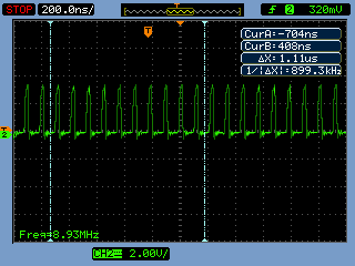

Спасибо Всем за участие. Проблему удалось локализовать с помощью нового осциллографа. Как оказалось проблема была в пульте.
С помощью программы "Монитор" включил режим вечной записи, на выходе буфера DD17/5,6 увидел импульсы синхронизации прикреплены в низу.
Заменил микросхемы DD6, DD7, DD9, DD10, DD13. На осциллограмме стали видны биты данных. Включил аппарат, в обычном режиме, и о чудо он заработал!!! dance2

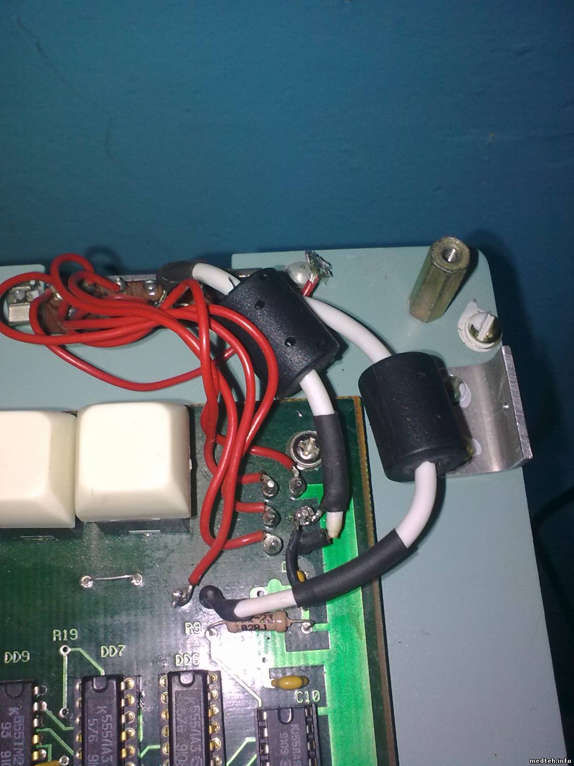

krokozyabrДата: Суббота, 15.Май.2010, 10:50 | Сообщение # 27
У вас сообщений: 35
ИНЖЕНЕР
Моё шаманство с помехами и прочей "нечестью". Обычные провода заменены на коаксиальные, и на каждом отрезке по ферритовому колечку.

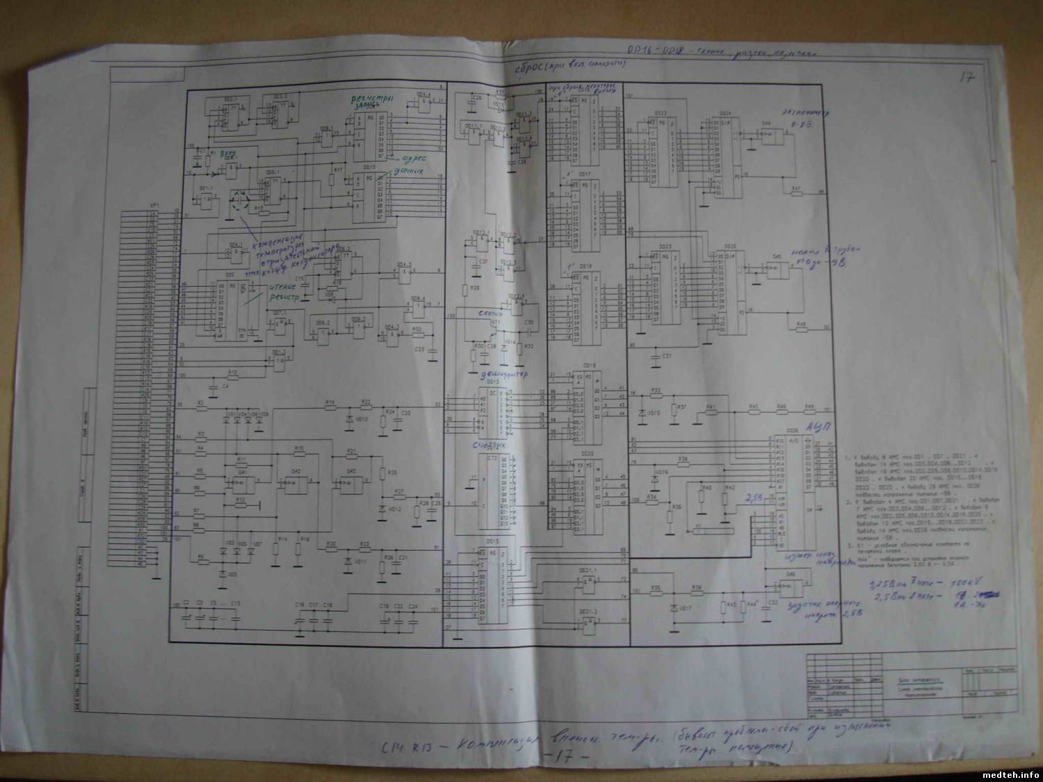

Zemlyanin-86Дата: Понедельник, 27.Июл.2015, 11:05 | Сообщение # 28
электрик
Златоуст
Здравствуйте! Очень нужна Ваша помощь! Есть ли у Вас электрическая принципиальная схема для рентгеновского аппарата РДК 50/6
Если есть, вышлите, пожалуйста, на адрес: gdb3-stat@yandex.ru
genriel51Дата: Четверг, 13.Авг.2015, 09:58 | Сообщение # 29
Инженер-электронщик
Брянск
Zemlyanin-86, принципиальных электрических схем 50 страниц формата А3 и все естественно в бумажном варианте. их переснимать долго. если вам нужен какой-то определенный кусок, то могу даже сегодня скинуть.
