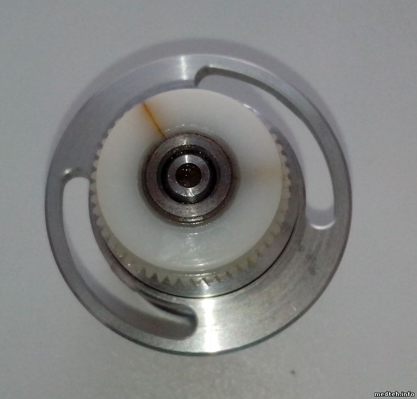

Кассета клинила на Planmeca MP2002.Разобрали,на пластиковой шестерёнки трещина.
У токарей сделать не получается.Неужели из-за этого придётся аппарат списывать.

В продаже конечно нет таких.Там зубья под углом и с овалом.
Вот снять не получилось.Если конечно по ТО не сделают,будем армировать.

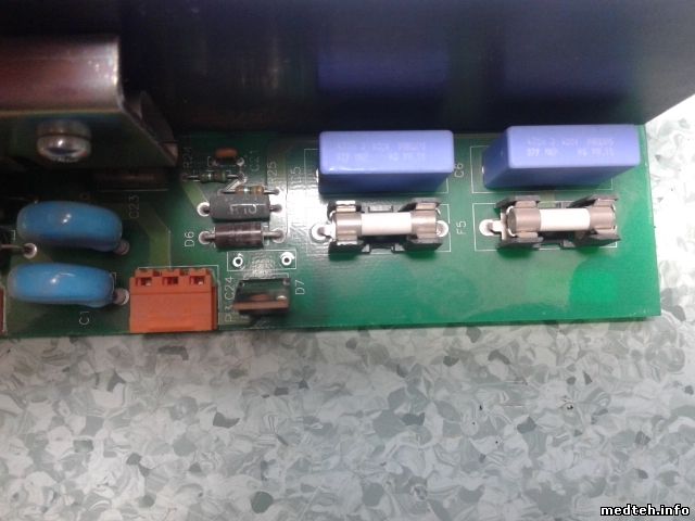

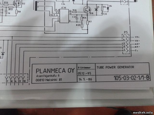

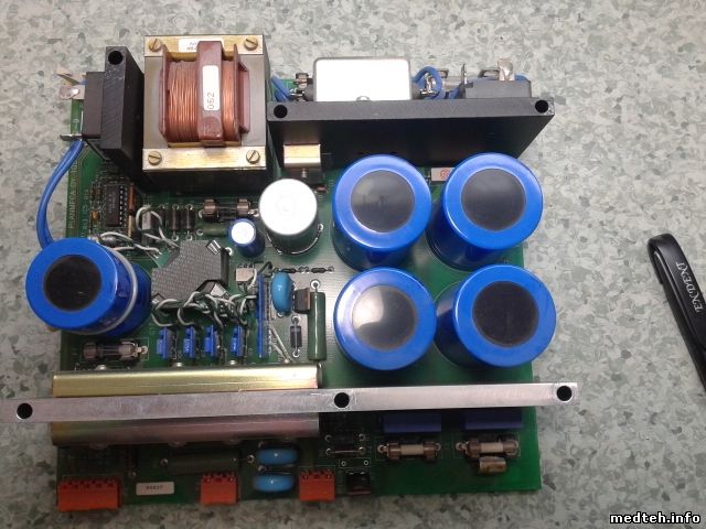

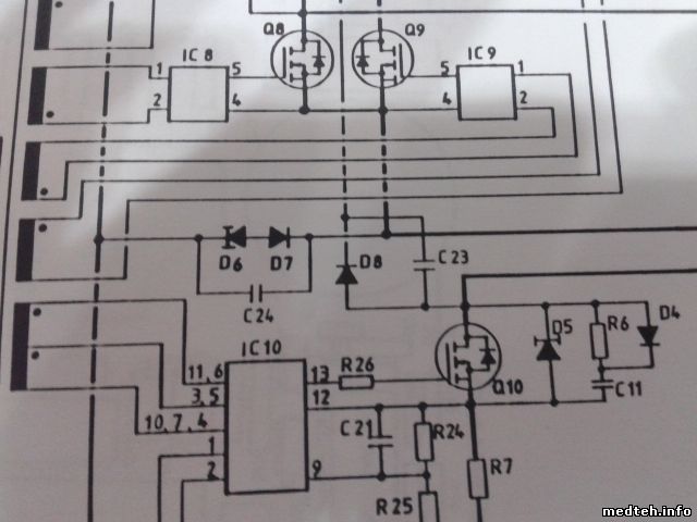

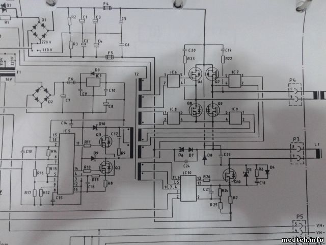

искал тут ортопантомограф Planmeca ОУ , не нашёл unknown поэтому тут . выручайте народ . 15 лет от звонка до звонка . сегодня ошибка 30 - недобор высокого . разобрал на предмет криминала - не нашёл . обдул , передёрнул разъёмы , собрал , включил . на 60кв прошёл дважды . поднял до 78 - на середине выстрел и шашлыком из конденсаторов запахло ( излучение на всём протяжении снимка было нормальное ) . разобрал , дальше смотрите
Сообщение отредактировал МастерБаку - Вторник, 22.Дек.2015, 08:27
МастерБакуДата: Понедельник, 21.Дек.2015, 22:45 | Сообщение # 16

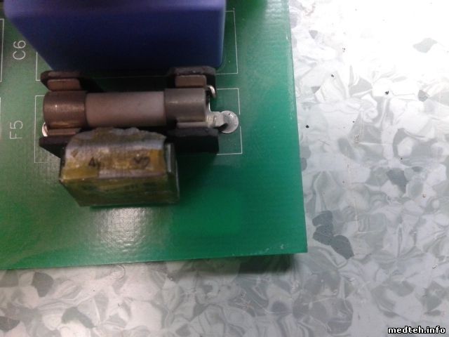

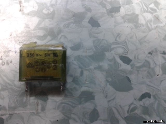

продолжение ,
самое интересное - не нашёл blush осталась только 4-- сколько там было ? (С24, диоды целые )
Сообщение отредактировал МастерБаку - Вторник, 22.Дек.2015, 08:30
МастерБакуДата: Вторник, 22.Дек.2015, 18:55 | Сообщение # 17
поставил 4n7 на 600в . проехало . но думаю подобное будет там повторяться . возраст 15 лет.
