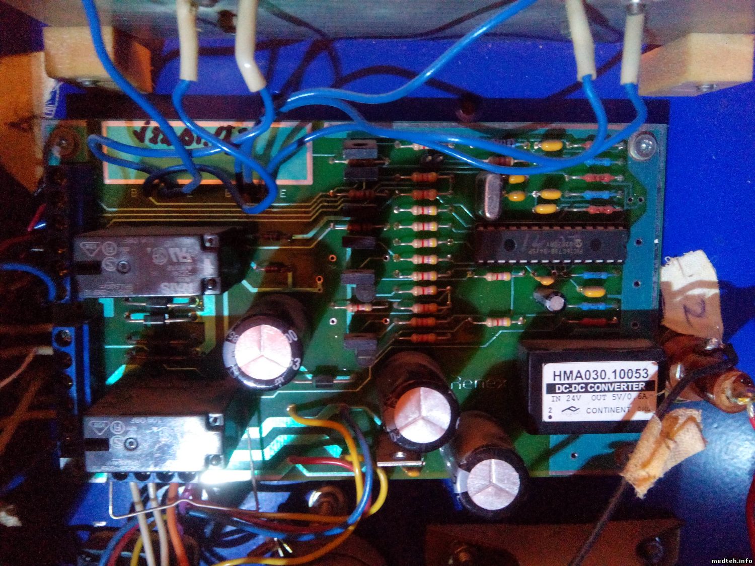

Неисправность проявляет себя так: после включения пингвины движутся вверх-вниз синхронно 2 или 3 цикла, лазерное перекрестие горит. Потом оно гаснет, когда пингвин камеры останавливается. А пингвин излучателя продолжает свои движения вверх-вниз независимо, пока не выключишь. - Синхронизации нет. Похоже, что неисправна плата.
Схему блока и платы управления пингвинами не нашел в док-ции по флюшке. Может, их и нет? Если у кого была такая неисправность, подскажите, пожалуйста, коллеги. И\или киньтесь схемой. Благодарю.

Если не то..уточни что за плата или побольше снимков выложи с расстояния, чтобы можно было всю конструкцию, расположение плат.А так на вскидку - прозвони кабель, там где конструкция движется там и перегибает провод.Были проблемы с разьемами типа LAN.

FAINT, в хранилище ничего нового нет. В папке Флюоро-3 находим файл "Общая схема Ф3", на которой есть изображение искомой платы в блоке синхронизатора в виде "чёрного ящика". И это всё. Схемы на саму плату нет. О ней забыли, т.к. это же Гелпик! bye2 Перегибаться кабель, связующий плату с актуатором пингвина излучателя конечно может, но имхо, дело не в нем, т.к. пингвин движется вверх-вниз нормально. Дело в плате, на которой есть свой мелкопроцессор. Крыша поехала у него скорее всего. Даже искать неисправные элементы не буду: заказал плату целиком. Кстати, на плату управления диафрагмой тоже нет схемы.

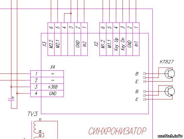

Вот схема платы синхронизации
1777364.pdf (179.9 Kb)

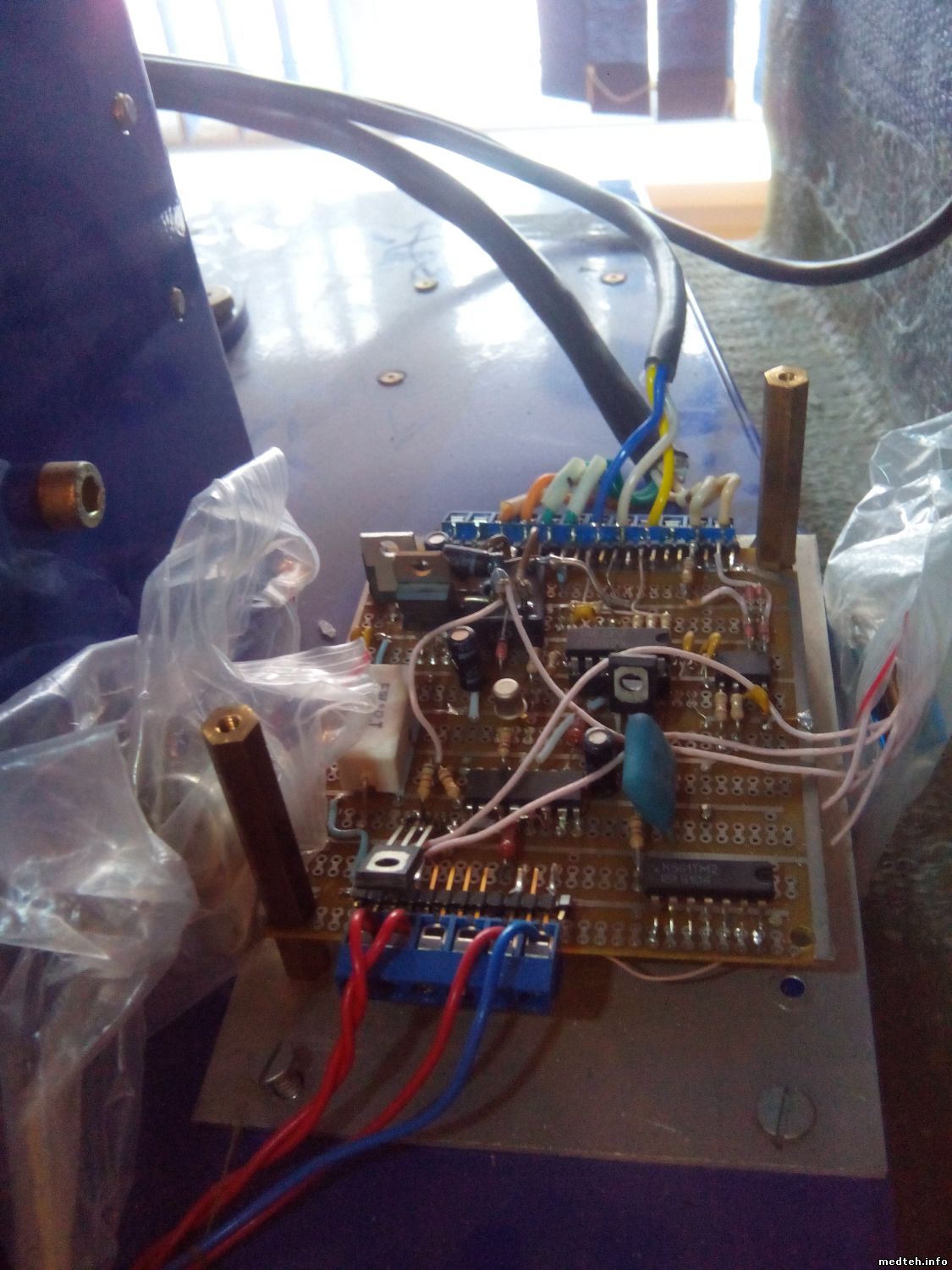

andy8, Если пингвин вибрирует при движении, то нужно менять газовую пружину. После включения пингивины по-моему 3 цикла проходят полностью, затем останавливаются примерно в среднем положении. Лазер должен гаснуть в процессе движения. Схема платы управления диафрагмы есть только такая...
__2.pdf (138.2 Kb)
