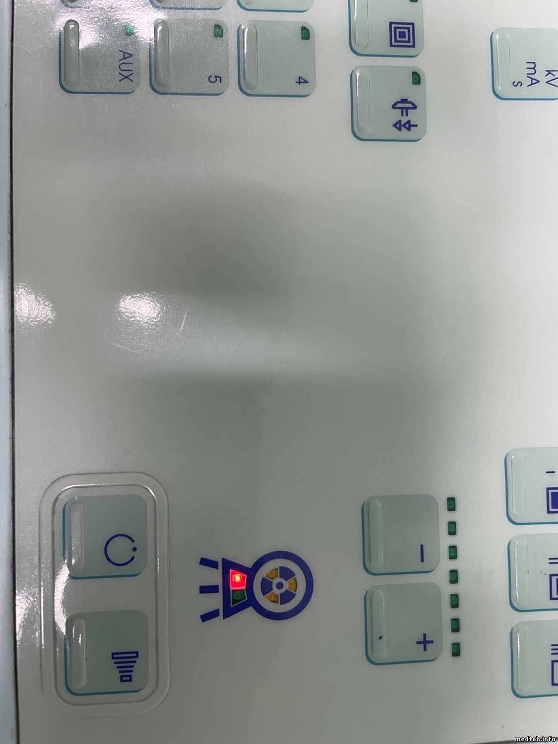

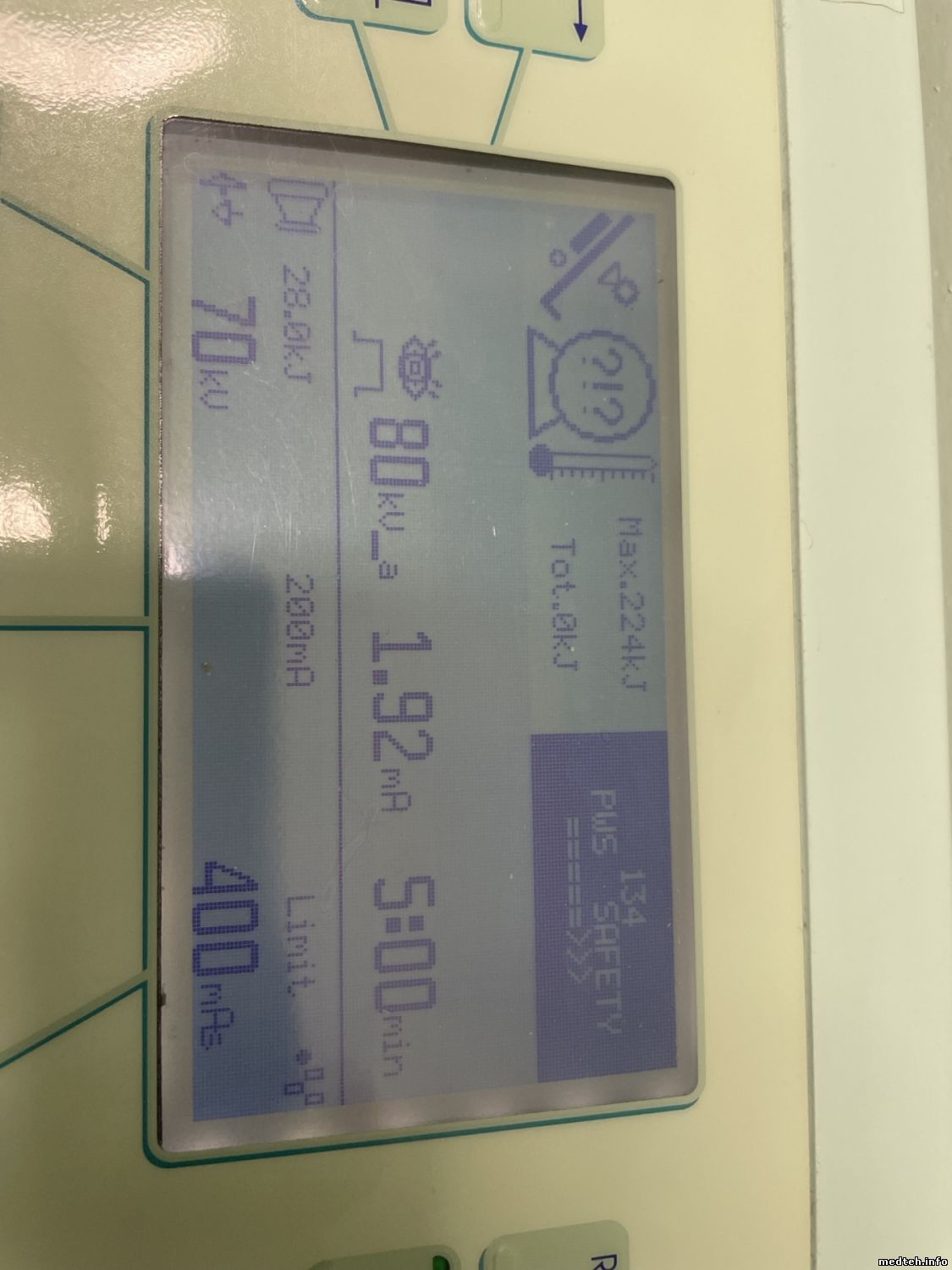

black475Дата: Четверг, 13.Окт.2022, 13:49 | Сообщение # 21
Нижневартовск
Добрый день! На КРД-СМ 50/125-1 «СПЕКТРАП» появляется ошибка Е134 (фото во вложение) и загорается красным на изображение трубки на пульте(также фото во вложение). Подскажите пожалуйста, не знаем что делать, в мануале что шел с аппаратом этой ошибки нет, официалы уже месяц молчат ничего из них не вытянешь...
