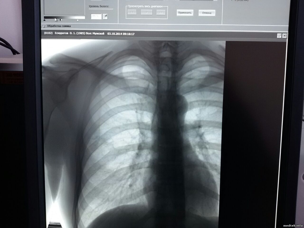

Уважаемые форумчане. Появилась полоса справа на снимке. Фото прилагаю. Куда смотреть ?

молекулярный накопитель или плата мку

Недостаточно информации. Стационар или передвижка? Одно- трехфазный? Режим снимка? При изменении режима меняется ли положение полосы?

Такая полоса на всех снимках?

Настройки проги, мас.

Сам ещё не смотрел . со слов персонала все снимки с такой полосой и течь масла есть . стационарный аппарат .

Ну а детектор погоняли? Он хоть до конца доезжает?

это детектор. хотя было что и трубку сворачивали но там полоска маленькая была. трубка ровно стоит ?

У меня в такой ситуации линейка до конца не доезжала, помыл-смазал все проблемы нет
