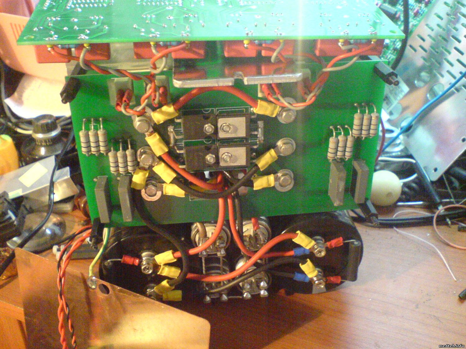

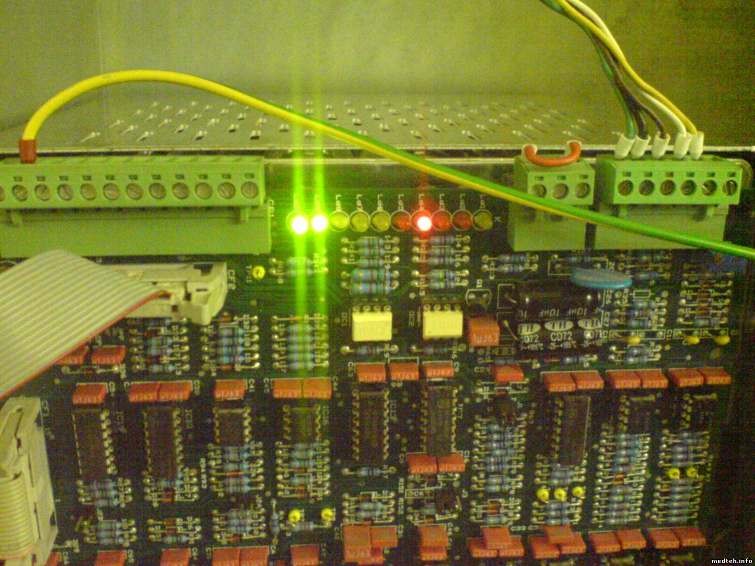

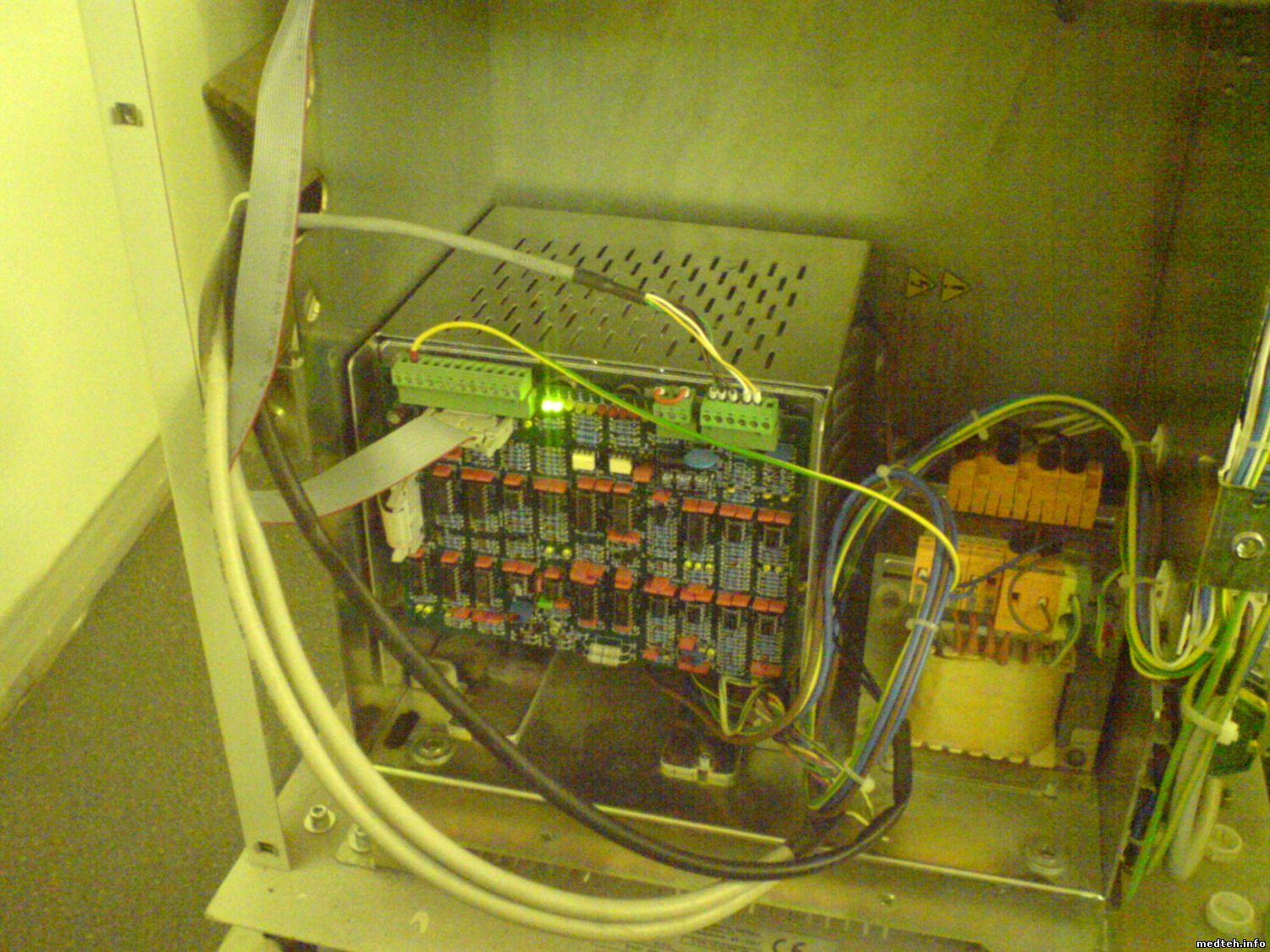

Неисправность заключается в следующем: при включении проходит тест и говорит себе и мне, что ОК! На инверторе горят два зелёных светодиода. После запуска "фото" слышан писк инвертора, долгий, после чего выдаёт ошибку: "Неисправность инвертора"! На инверторе загорается красный светодиод.
Инвертор снял, стоит на рабочем столе, визуальных дефектов не выявленно, силовые части прозвонил, вроде ОК. На панельках микрухи передёрнул, выходные транзисторы с плат прозвонил! Дальше тупняк!)))
Нужен мануал, чтоб подключить его на столе и контролировать процессы! Также описания индикации ошибок! И вообще, нужен хороший совет!
Если честно, опасаюсь контролировать процессы на самом оборудовании, рентген всё-таки!)))
Прикрепляю фото ...
С уважением, Иван.

Ёмкости я проверял, утечек нет, ёмкость более 3000 Мкф на каждой. А про какие реле идёт речь???? в этом инверторе нет реле! Цепочка простая... ключевые транзисторные сборки, управляемые платой как я понимаю генерации, комутируют выпремленное и сглаженное напряжение на трансформаторе, с которого получаем напряжение накала на рентгеновскую трубку. В цепи комутации транформатора стоит токовый датчик, который передаёт "увиденное" на плату управления и логики. Всё это говорю по анаитию, т.к. мануал не могу до сих пор найти! В больнице остался один рентген, пациенты в очередь стоят... Местные Медтехники не берутся за такой ремонт, говорят, покупайте новый, (всё просто!) вот я и пыхчу!))

На 100% согласен с вами по поводу опыта работы с таким оборудованием, для этого и не лезу тупо с паяльником! Я и сам не очень верю в неисправность инвертора. Писк мне тоже говорит о работе силовых частей инвертора. Скачав датошит на микросхемы стоящие на плате логики, собрал стендик для проверки и проверил их на работаспособность отдельно от платы. Благо на панельках стоят. Сомнение вкрадывалось в индикации светодиодной ошибки, загорается светодиод Ld4, хотелось бы определить что не нравится инвертору в своей работе. Может это ошибка от внешних контрольных датчиков? Про анодный ток , спасибо, проверю. Действительно писка длится около 5 секунд. Имею большой опыт в высоковольтных преобразователях. Вовпрос, могу ли я подключить какуюнибудь нагрузку вместо рентген головы? Я имею виду про накал. Высоковольтник сниму, проверю отдельно, нагружу люминисцентной лампой.

Докладываю.. Излучения нет, медсестра положила ножницы на плёнку, снимка нет! (они так проверяют..) Высоковольтного преобразователя не нашёл в оборудовании, скорее всего он в моноблоке стоит! Такое может быть? А теперь вопрос! Если высоковольтный преобразователь внутри моноблока вышел из строя, то потребляемая нагрузка на моноблок увеличится, инвертор может перегружаться и давать ошибку! Такое вероятно? Хочу поправиться, аппарат выдаёт ошибку "Ошибка инвертора" Всё больше склоняюсь к варианту нерабочего моноблока. Как проверить? Мне нужно определится, чтоб доложить, что им преобретать!

Аппарат отремонтировал. Поменял компаратор AD790. Ещё был плохой контакт в колокольчиковых разъёмах у самой башки. Контакт mA!
