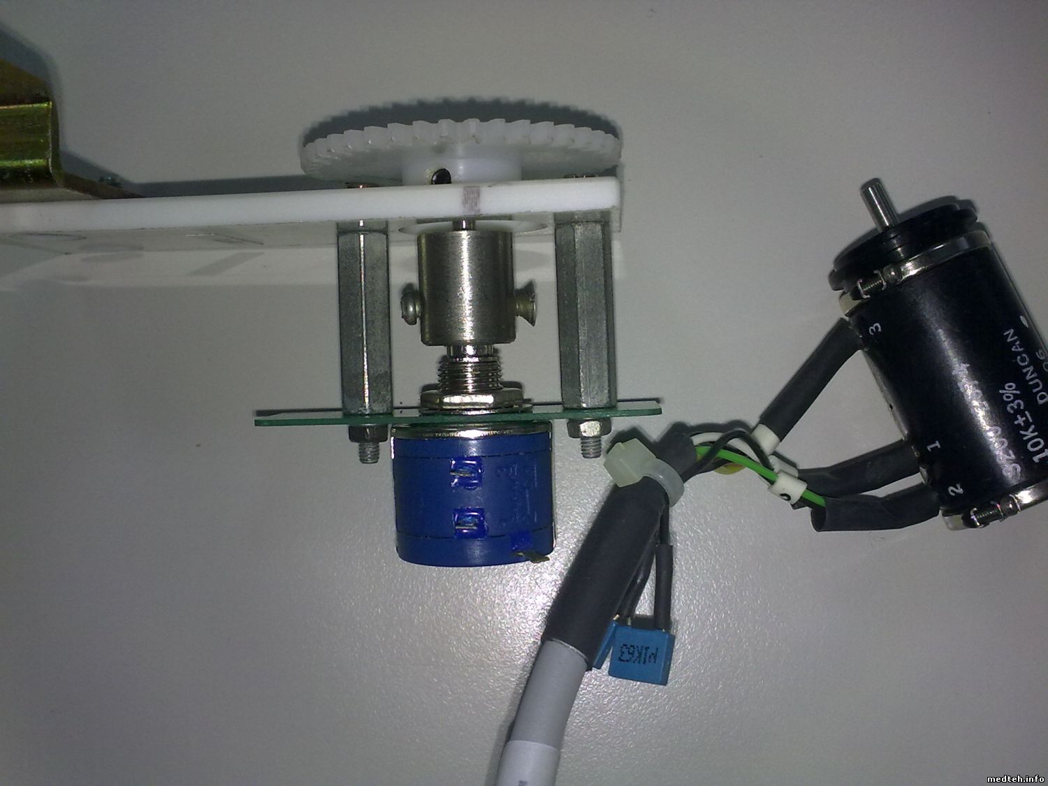

уважаемые коллеги помогите найти потенциометры на оперу ну и вообще на аппараты5и10к.ом,может кто знает где их можно приобрести,так что бы с доставкой в казахстан.ато где приобретал,там лавочка закрылась.реально острая проблема,если кто знает пишите в личку! unknown

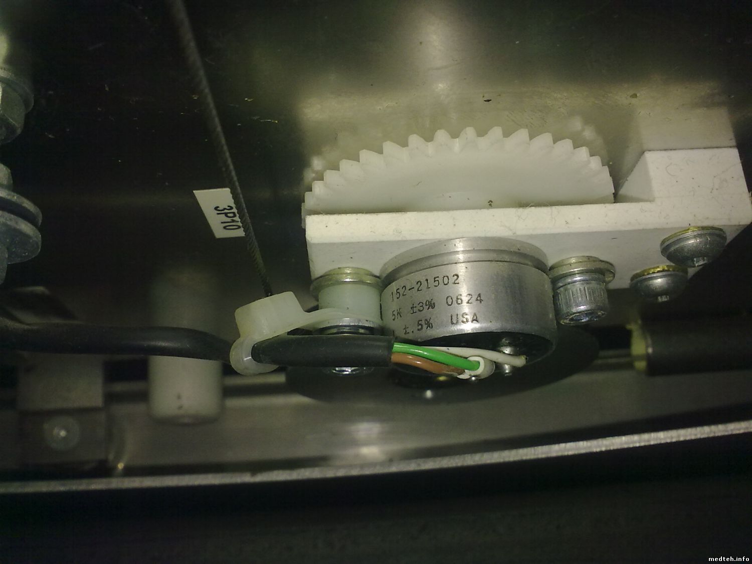

petroveechДата: Среда, 29.Окт.2014, 09:19 | Сообщение # 13
У вас сообщений: 1073
Иженер
После не хитрых доработок, заменил на более доступные. Но это движение колонны. В кассетодержатель так и не нашёл. Пришлось подобрать обычными и настроить на один из размеров кассеты.
bourns_3549.rar (353.1 Kb) · 4569397.jpg (94.4 Kb) · 0225372.jpg (113.9 Kb)

да!здорово!но моих это не устроит,они требуют что бы аппарат работал на 100 процентов,мне бы найти где их можно приобретать(потенцы)!я раньше в чехии приобретал,там парень был денис,но теперь ни трубку не берут,не по инету не отвечают,не пойму что случилось!у них любые марки были vishai spectrol.baurus.проблем не было с приобретением,уважаемые коллеги,если кто знает где можно приобрести потенцы,подскажите пожалуйста!

А собственно в чем проблема? Аппарат работает на 100 процентов. Я даже переходник не использую, просто пересверливаю шестеренку и переделываю крепление. Эти потенциометры доступны, дешевы, их рекомендуют некоторые производители аппаратов. И самое главное - эти потенциометры служат значительно дольше.

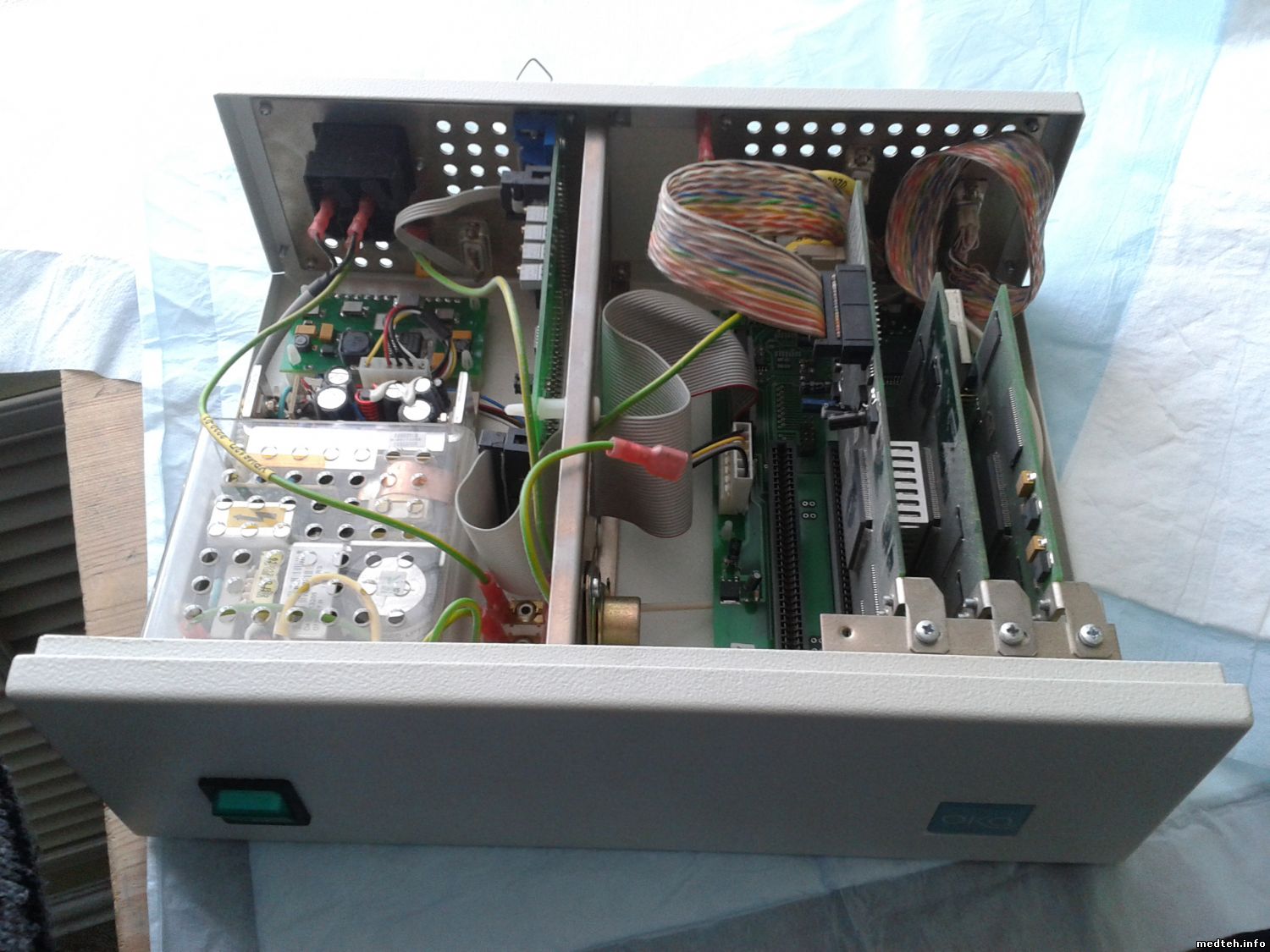

FAINTДата: Вторник, 13.Янв.2015, 11:46 | Сообщение # 27
У вас сообщений: 148
Есть ли у Вас такая коробочка (УРИ на фото).Если она есть - промыть спиртом,проверить напряжения с БП, все ли разъёмы подключены.
