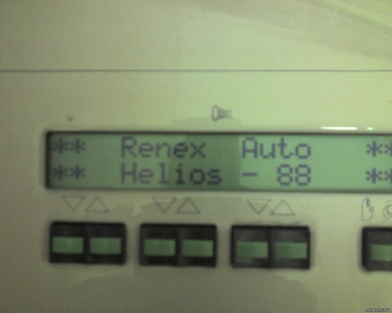

При проведении КЭП аккредитованной организацией было выявлено не соответствие кВ установленным, а именно
при установленных 44кВ измеренное 45кВ, при уст. 60кВ измеренное 70 кВ, при уст 70 кВ измеренное 90 кВ. Далее измерения не проводились, соответственно не измерялась линейность дозы (настройка токов) и время экспозиции. Аппарат стоит в районе, при проведении КЭП не присутствовали. Информацию и прилашение провести ремонт получили от зав. отделением по телефону.
Что предшествовало. На аппарате, видимо не совсем компетентными техниками, была произведена замена рентгеновской трубки на снимочном столе. Калибровка трубки не проводилась. Могли быть разрегулированы заводские настройки.
Прибыв на место планируем попробовать откалибровать трубу. Надеюсь это позволить настроить токи трубки.
Но как уменьшить кВ? На имеющейся у меня схеме не вижу ни одной настройки .С ренексом не работали. Подскажите пожалуйста, если есть такой опыт.
Фрагмент фотографии пульта прислал зав отделением.
renmasterДата: Среда, 17.Мар.2010, 17:16 | Сообщение # 2
Quote (Meditel)
планируете или знаете как это делаеться?
при смене трубы это производиться однозначно, плюс смена трубы проводилась на точно такую же модель или одно типную и другой марки?
Quote (Meditel)
что показывает птающие на пульте после проведения снимка ? ( мигают показания реального снимка в течении 3-4сек и возобнавить показания можно кратковременным нажатием на кнопку поготовки ) и интересуют разброс по выставленными и полученными МАСами

Трубу еще не калибровали, почитал инструкции- на первый взгляд информации достаточно ( может конечно есть тонкости не указанные там?). Труба в точности такая-же (уточнял). По МАСам не знаю, теперь только по месту. О чем говорит, например, их завышение?

убедиться, что полученное время экспозиции отличается от расчетного не более чем на ± 20% при длительностях до 50 ms и ± 10% при больших длительностях. если неукладываються параметры снимка в эти допуски то необходима проведение калибровки - параметры реального снимка кВ и МАСы будут не соответсвовать выставленным

Meditel, для начала необходимо сравнить показания
Quote (renmaster)
с данными протокола, если все совпадает, начинать калибровку:
1) в режиме скопии;
2) в режиме графии, - главное в данном пункте установить код накала при 40 кВ, чтобы питающее (на пульте) выдавало 44Кв+-5% и мАс около 10, а дальше калибруйте, как написано в инструкции (77, 96 кВ)..
3) Не забудьте про перемычку на плате процессора, иначе все что было сделано не запишется на Флеш память...
По идее все должно получиться. Все будет зависеть от качества трубки и как ее установили (оттренировали и т.д.), хотя при замене ее не откалибровали сразу... это наводит на неприятные мысли...

Вообщем съездили. Перед поездкой вооружились УКРЭХ, осциллографом, технической документацией и добрым советом. Включили: кВ на УКРЭХ в норме на различных режимах , реальное время почти не отличается от расчетного
и на УКРЭХ и на пульте ( различие в 2-3 мс). Снимки хорошие. Переглянулись.........???? Чего вызывали-то? Тренироваться с калибровкой естественно не стали. Пока проверяли и настраивали совмещение рентгеновского и светового пучка зав. отделением созвонился с лабораторией КЭП, они как-то странно отреагировали " Мол если у вас все хорошо, то и хорошо, пришлем положительное заключение без дополнительного приезда, типа верим".
Отсюда два варианта: либо так мерили, либо глючил аппарат (или сеть). Но мы склоняемся к первому варианту.
По поводу трубки: была установлена Светлановская одна из тех, что В старых кабинетах по 2-3 в кожухах лежат. С калибровкой видимо повезло, труба в точности такая-же.
По поводу аппарата: еще не видел питающее с двумя высоковольтными баками, хотя может так надежней-нет высоковольтного переключателя.
