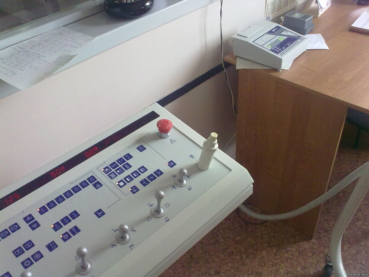

Здравствуйте коллеги прошу помочь с больным для меня вопросом ...
Через раз ато и через десять нажатий не откликается кнопка фиксации снимка... Переставлял кассету работает то не работает...
Индикаторы фиксации должен загореться?
Какие проблемы могут быть вообще?

Эта кнопка?

Наверное имеется ввиду кнопка включения подготовки и снимка?
saddam-095Дата: Суббота, 25.Окт.2014, 11:41 | Сообщение # 4
У вас сообщений: 269
гудермес
в кнопке стоит 4 микрика, поменяй все или кнопку. можно подключить педаль и забыть
