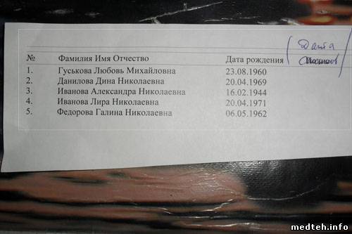

Посоветуйте пожалуйста. В программе "ренекс-флюоро" когда выводишь на печать "Отчет по группам" на третьей строке печатается "Полис", а лаборантки хотят чтобы печаталось "Дата последнего снимка".

Quote (qwerty8484)
в теории надо найти конфигурацию данного шаблона , не пробывали уточнить на Гелпике эти вопросы?

Войти под admin.Запустить exlorer.Открыть папку Cfg.И пробовать редактировать
prnGrup.cfg. ,сохранив старый файл .
