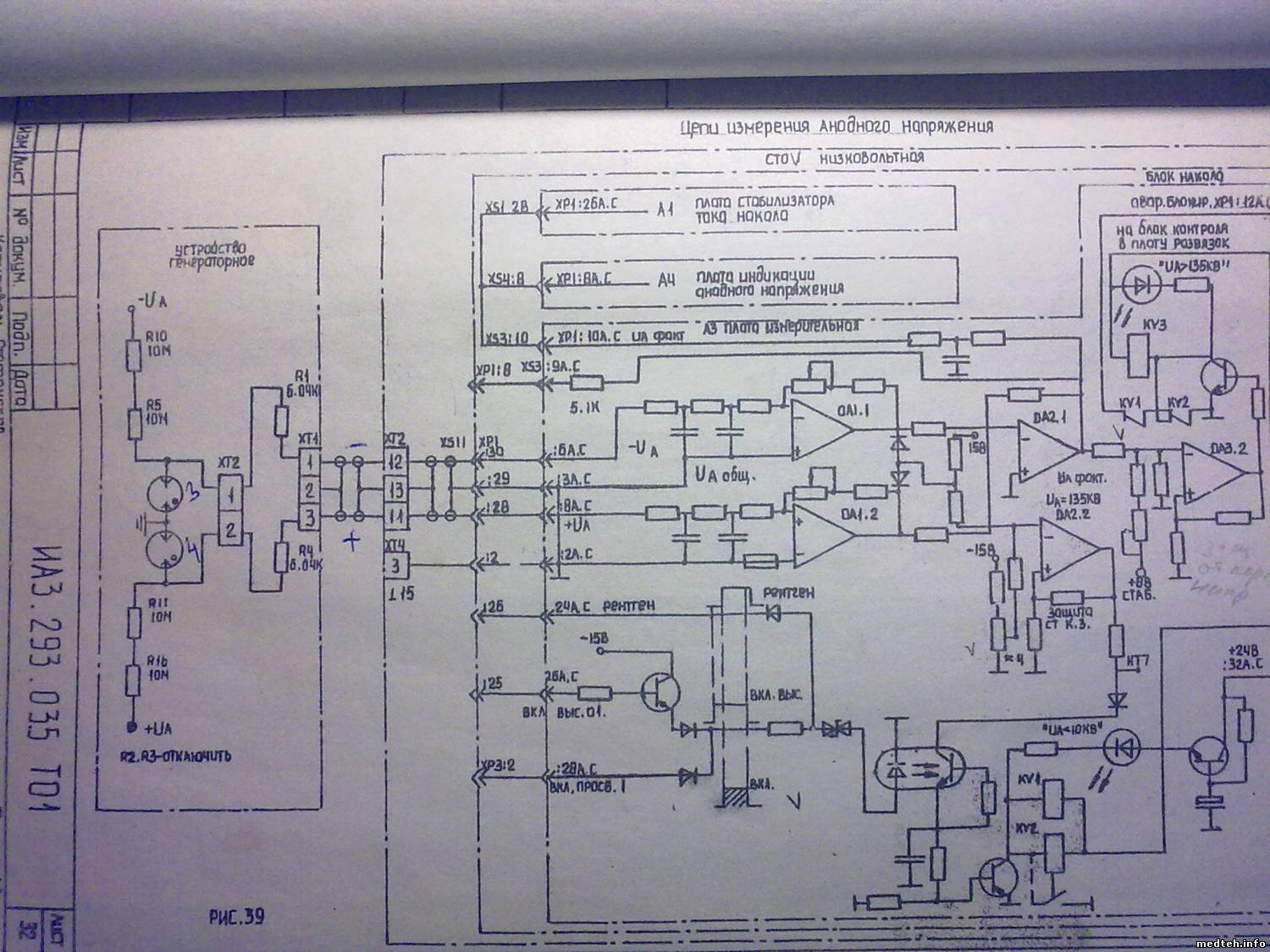

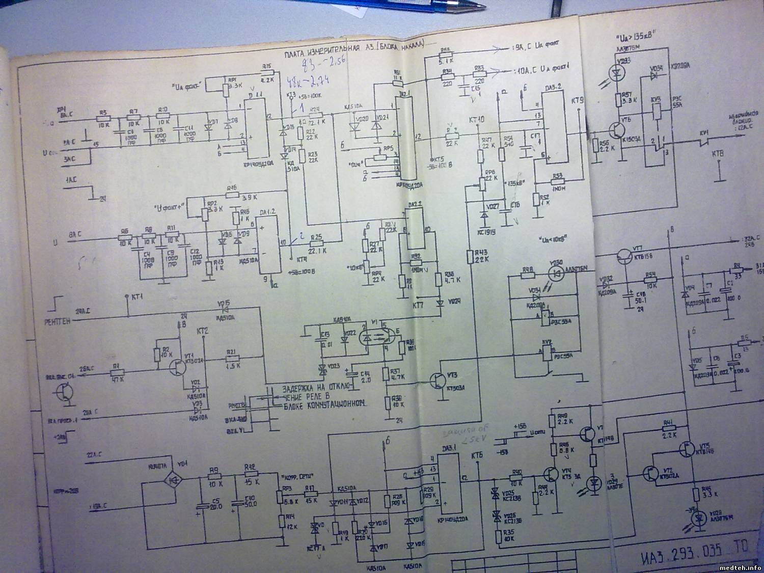

Добрался до схемы.Плата измерительная А3 (блок накала). D1.1 выв 12,10 5вольт=100 кв 48 кв=2.74в. В случае несовпадения Rp1 и Rp2. Это в режиме скопии ручной на любом рабочем месте. Попробую выложить эту документацию.
petroveechДата: Понедельник, 17.Янв.2011, 15:30 | Сообщение # 34
У вас сообщений: 1073
Иженер
И вот
