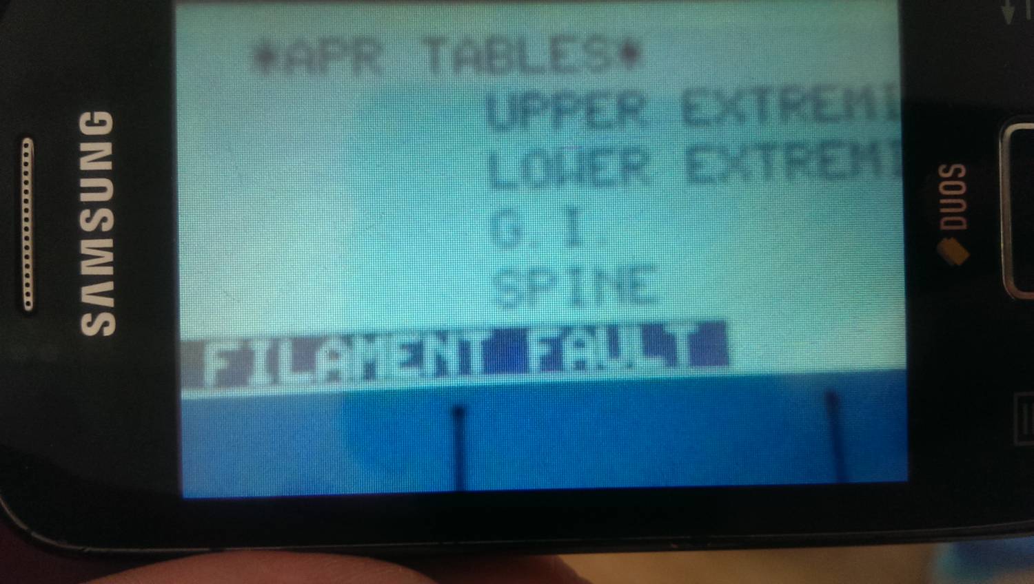

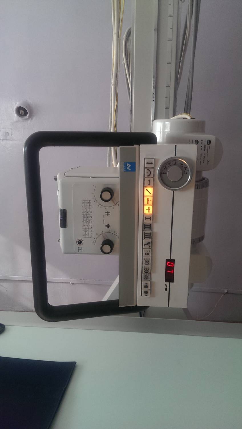

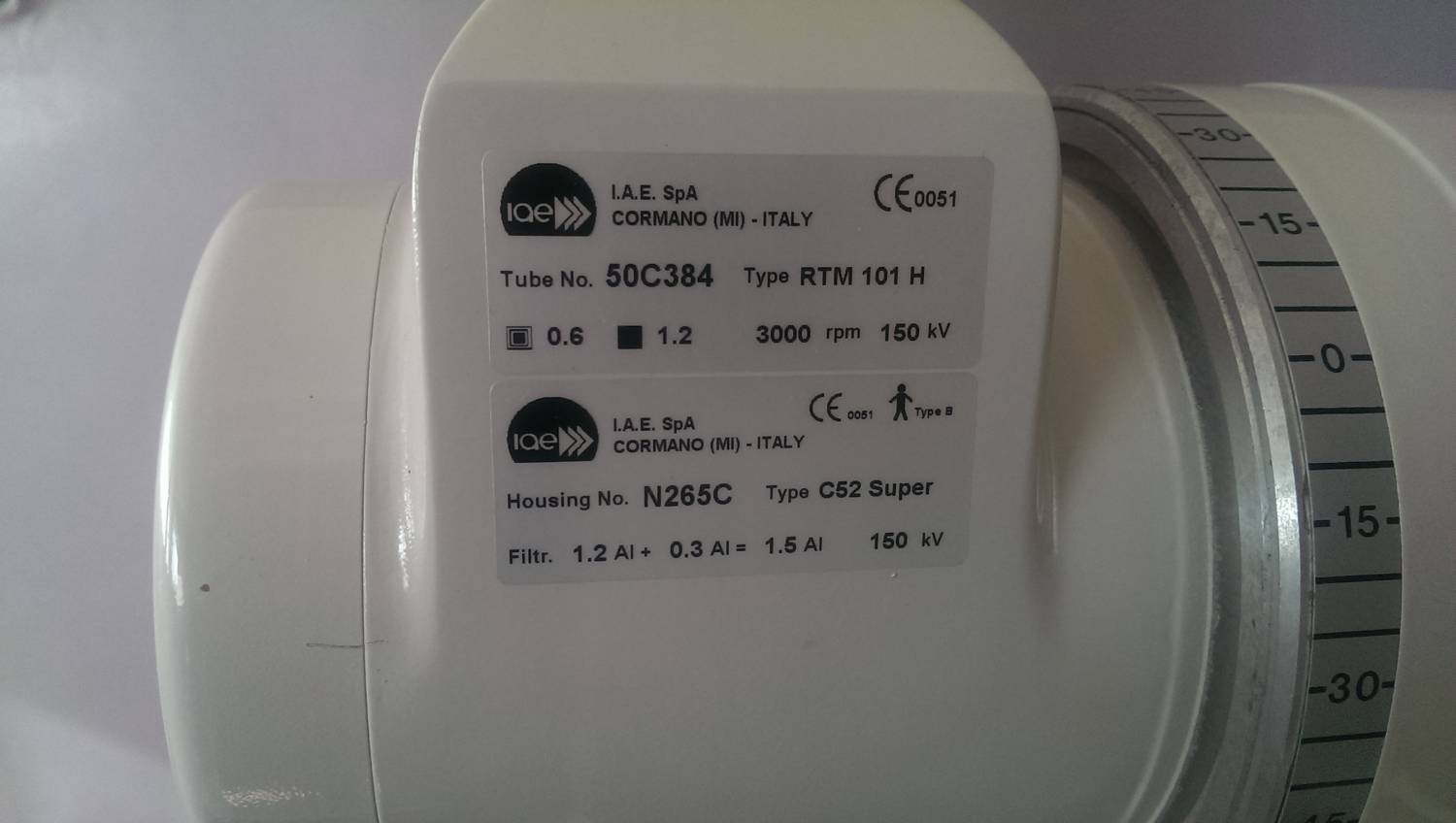

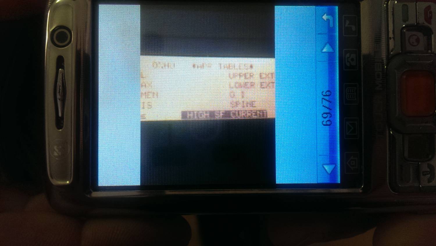

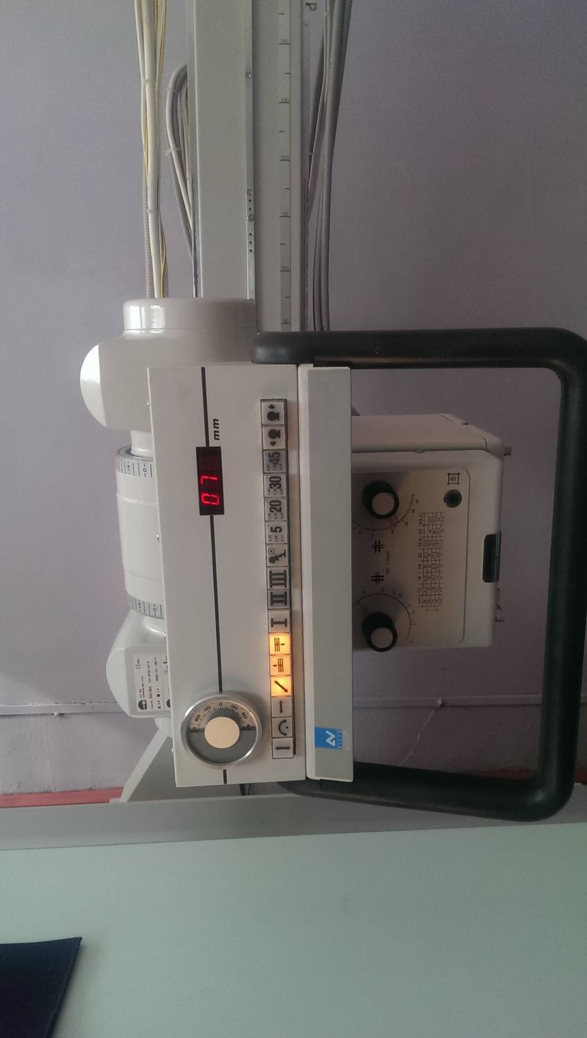

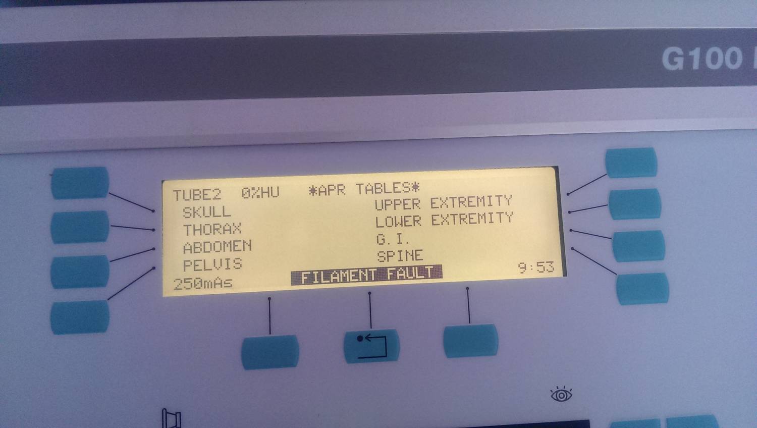

anatoliy55Дата: Пятница, 05.Сен.2014, 12:42 | Сообщение # 1
У вас сообщений: 58
павлодар
При съемки томографии идет сильный шум в трубке и выдает ошибки
HIGH SF CURRENT
FILAMENT FAULT
Можно ли это исправить. В других режимах работает нормально.
Заранее благодарю за ответ.
Фото прилагается.
0789064.jpg (134.6 Kb) · 3402686.jpg (79.1 Kb) · 0129576.jpg (123.2 Kb) · 6890949.jpg (70.6 Kb) · 8657240.jpg (68.5 Kb) · 5211894.jpg (64.5 Kb)
С уважением, Анатолий.

anatoliy55, Шумы бывают при пробои высокого или, при износе подшипника анода (на этих моделях R-Трубок частое явление)
Дословный перевод твоей ошибки такой ВЫСОКО ПОТОК SF (пробой)
ОШИБКА НИТИ (обрыв)
Дальше проверяй что у тебя конкретно, смайликам не верь.

Всем доброго времени суток.Но судя по прикрепленным фотографиям,режим томографии не включен.Снимки производятся на стойку снимков.Если в этом положении не проходят снимки и слышен очень большой шум,возможно увеличенный осевой люфт анода в подшипниках и как результат уменьшение расстояния между анодом и катодом,отсюда и увеличение тока и остальные ошибки.У меня был такой случай.Трубку пришлось заменить.

Сколько времени эксплуатируется труба. У нас С50 давно все поменяли. Все, что менял лично-сильный шум при разгоне или просто клин разгона. Аппарат надо остановить, пока генераторное не сгорело. Трубу выбирайте из списка в сервисном меню.

добрый день. Имеется аппарат multiplan g100 rad, все бы хорошо, но в режиме съемки легких выдает ошибку "ошибка превышение mAc", причем не всегда, в основном при кв больше 90 и mAc больше 3,2.
Бывает что и при 100 кв и 6,3 mAc все норм по 10-15 снимков...с данным аппаратом столкнулся впервые,прошу помощи.спасибо
RADIATIONДата: Вторник, 28.Июл.2015, 17:41 | Сообщение # 39
У вас сообщений: 275
Трудоголик
Центр
gog, по подробнее б, а лучше фото пульта в рабочем состоянии, в предположительное время появления ошибки.
Конечно лучше перевести аппарат на английский язык и почитать, что он там вещает за ошибку.
PS: А так, можно предположить, что не верные АПР в памяти аппарата, т.е. лаборанты выбирают орган для которого прописаны не корректные режимы.
Уточните что там давят на пульте лаборанты, чтоб вывалилась эта ошибка.
