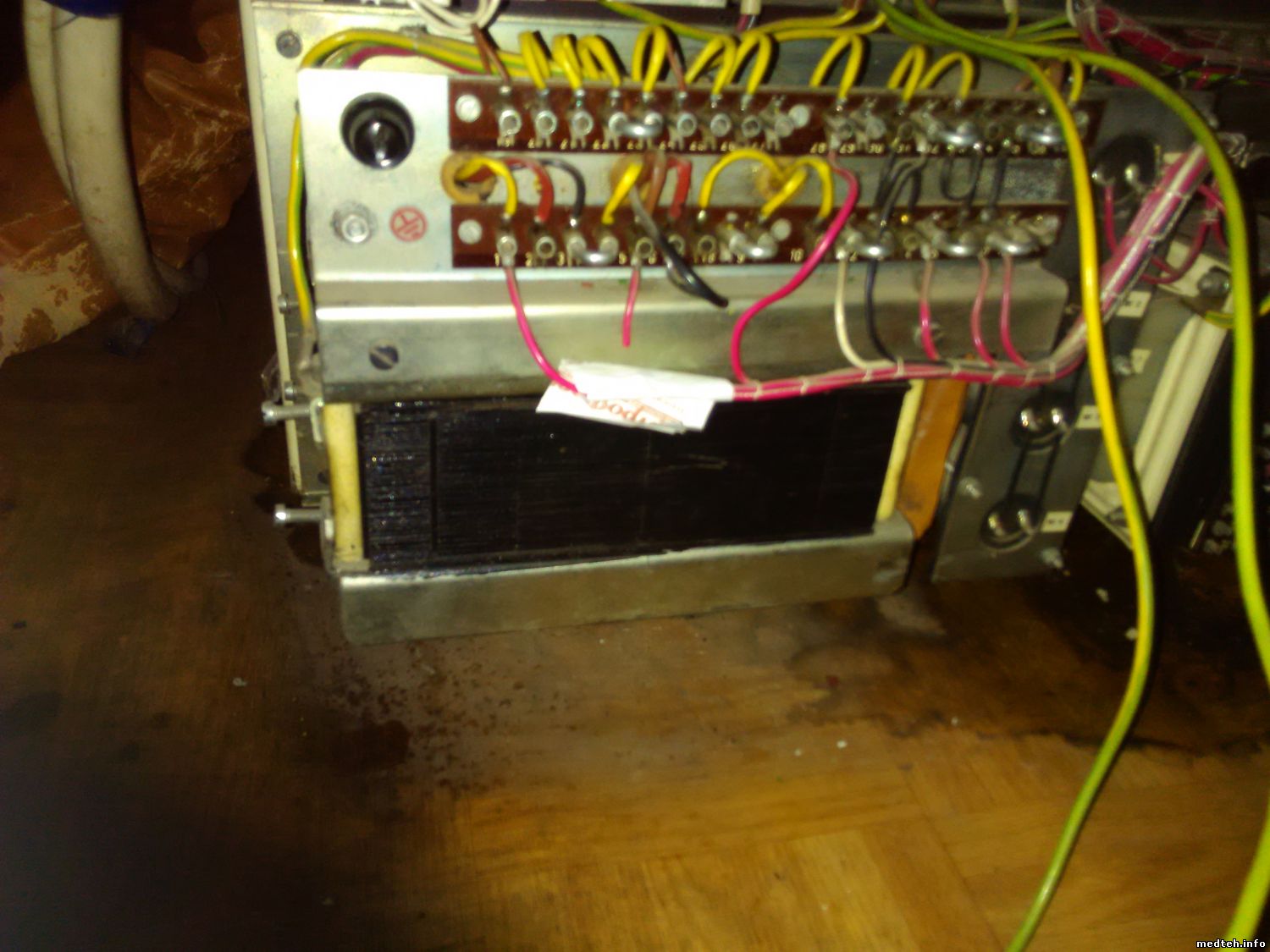

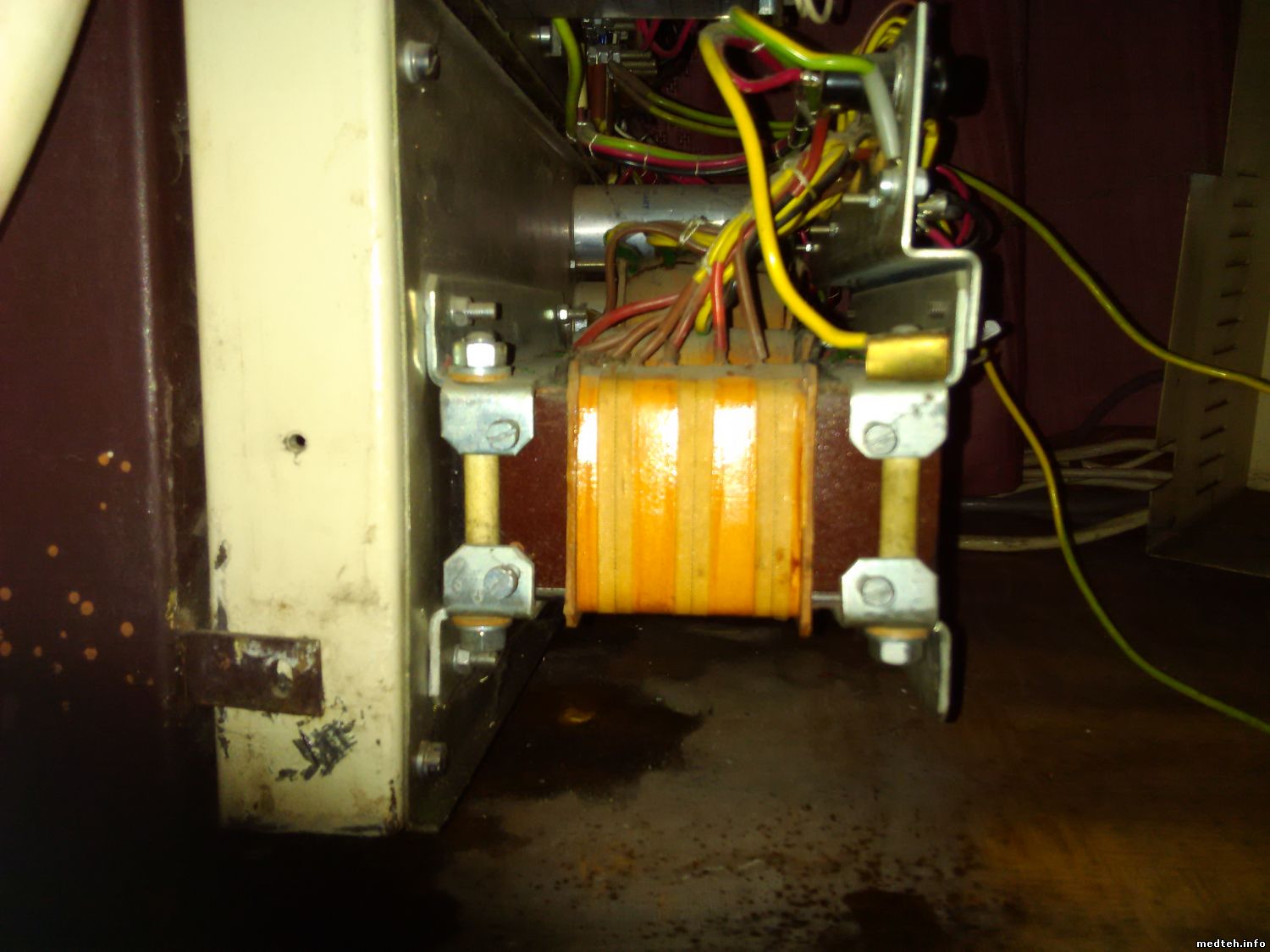

Сгорел транс BT2 нужны намоточные данные, или документация (схема) на рентген EDR-750 желательно с напряжениями на трансе. И еще может подскажите чем можно заменить?

Повторяю еще раз!
Сгорел транс BT2 нужны намоточные данные, или документация (схема) на транс желательно с напряжениями. И еще может подскажите чем можно его заменить?

Насколько помню BT2 это феррорезонанснай стабилизатор.
Питает накал.
Могу ошибаться , но преднакал 160В, накал 270в.
Транс вообще мощный и спалить его трудно.
Померь ёмкости. Посмотри холостой ход.

да проверил все первичка в обрыве
