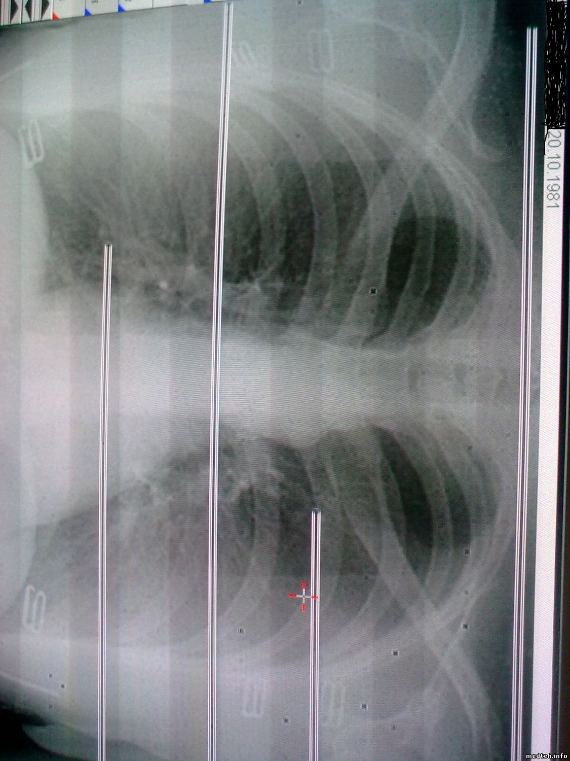

Здравствуйте.При включении пульта нет готовности в минут 20-30(мигает зеленый СИД на пульте).Готовность появляется-делаем снимок-полосы на снимке.

limat, При темновом снимке полосы тоже есть? (если нажать F7). Там на штативной плате должны быть перемычки, которые растр отключают. И я бы снял плату фотопроцессора и камеру и попробовал их на рабочем флюорографе.

Здравствуйте. Аппарат заработал ,был обрыве резистор R20 в цепи разряда. спасибо.
