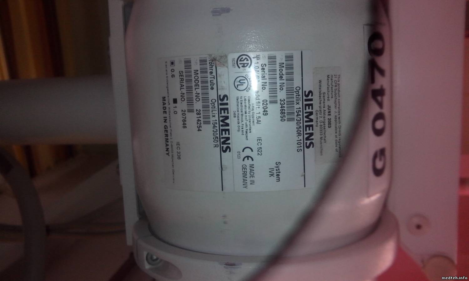

vovafoxДата: Четверг, 22.Июн.2017, 19:01 | Сообщение # 30
У вас сообщений: 42
Барнаул
Здравствуйте коллеги
Аппарат Polydoros LX30/50
неисправна трубка на скопии
в колбе масло
трубка optilix 154/30/50
Есть ли аналог этой трубки??
Был ли у кого опыт по замене отечественными трубками???
Спасибо
sasanikДата: Пятница, 23.Июн.2017, 15:40 | Сообщение # 31
У вас сообщений: 28
Днепр
Для начала в доках на аппарат нужно найди диск или дискеты и установить на комп. В программе есть список поддерживаемых труб и калибровка трубки выполняется только программно. При выборе замены учтите скорость вращения. На этих аппаратах чаще всего 9000 об.
