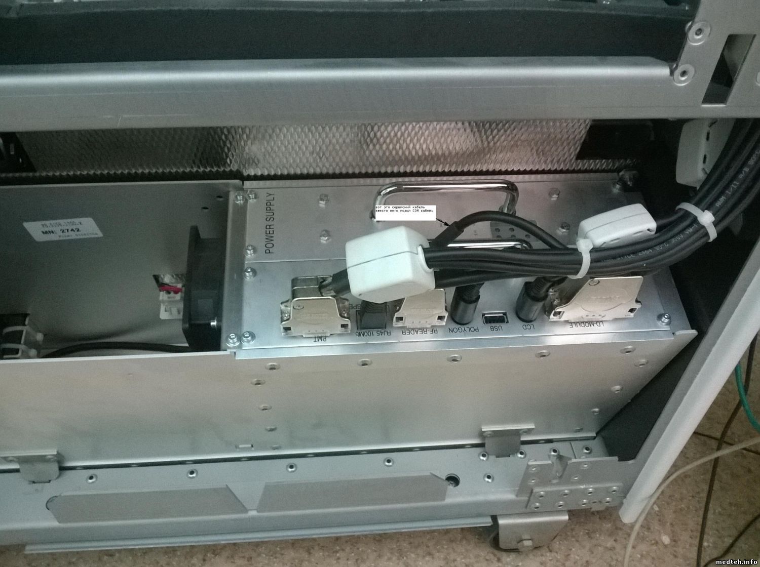

пароля там нет. на системном блоке есть разъем SERVICE к нему подключаете ноут.
