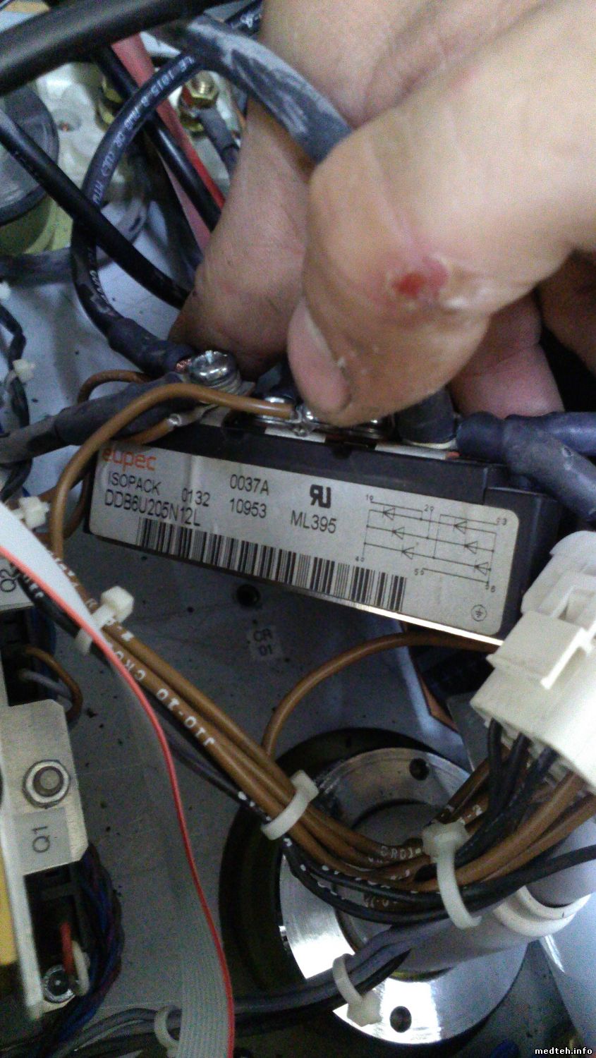

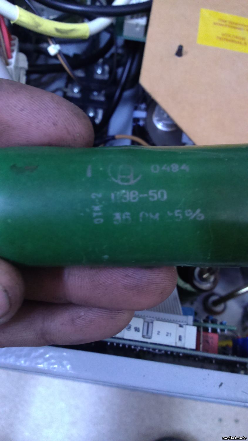

Второй раз уже горит резистор питания на 37 ом и диодная сборка, при этом предохранители и пускатель обугливаются на прочь... Может кто нибудь сталкивался? Я грешу, что сам генератор прошивает на диодную сборку...

Разобрались. До этого к нам спецы из Сургута приезжали перепутали фазы местами и на резисторе был перекос фаз... Вот он горел.
