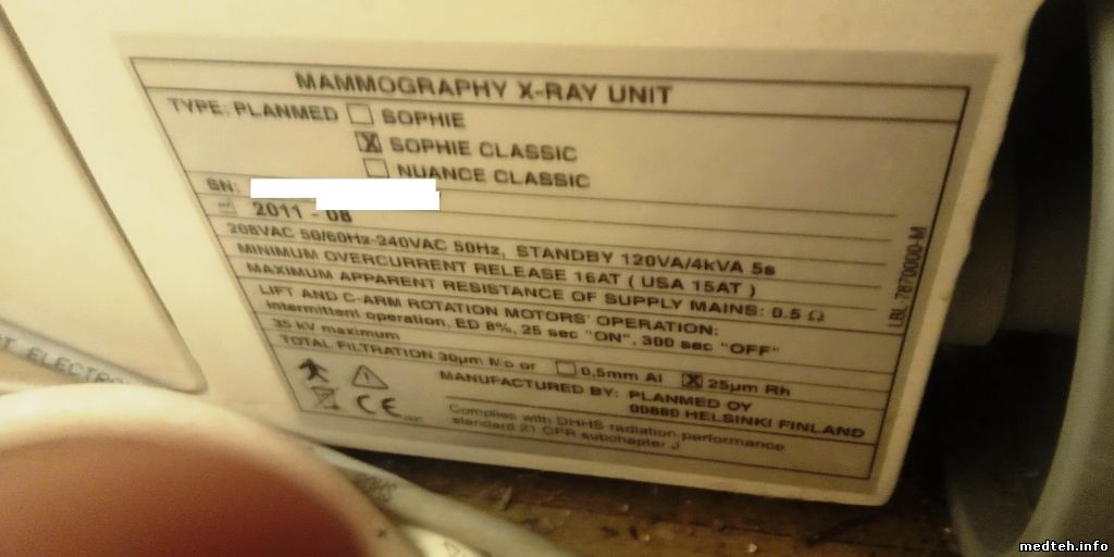

Кто-нибудь сталкивался с проблемой на аппарате Planmed Sophi Classic 2011 г.в.:

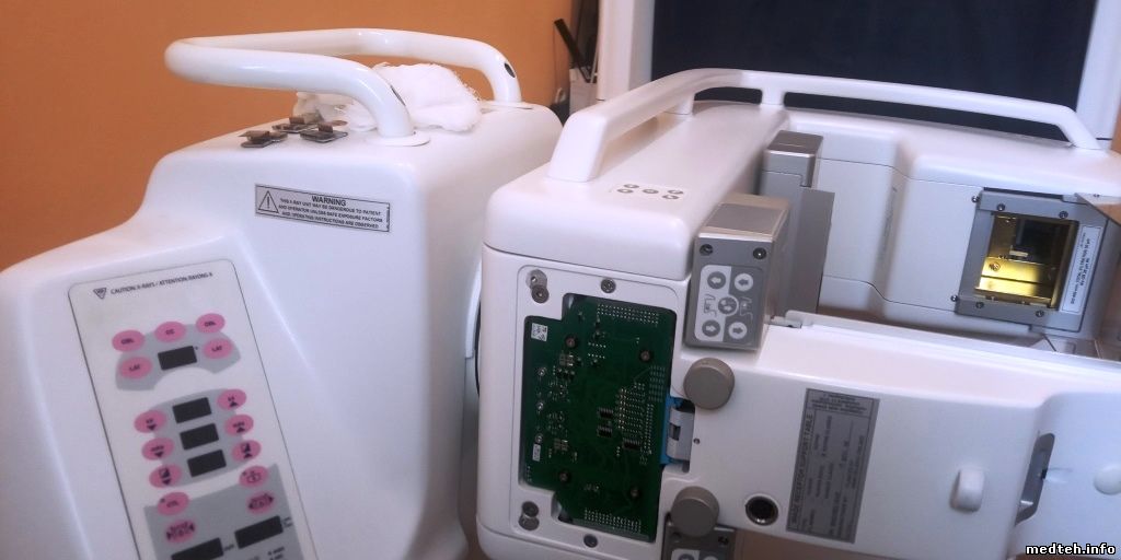

Во время попытки вставить кассету в кассетоприёмник - шаговый двигатель в станине кассетоприёмника мешает установить кассету. Вращается в противоположном движению кассеты направлении. Работает через один-два раза правильно, "помогая" кассете встать в нужное положение.
При правильном вращении двигателя - кассета доводится чётко до правильного положения.

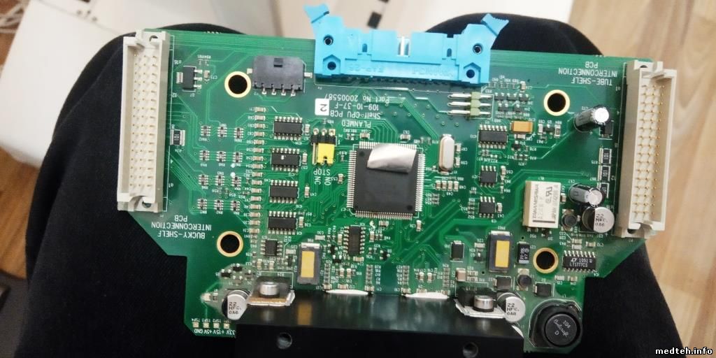

Оптопары исправны, сигналы с оптодатчиков доходят до контроллера на shelf cpu pcb.
При закрытии обоих датчиков есть сигнал готовности.
При установке большого кассетоприёмника (24х30) двигатель вообще не вращается.
Пульсации по питанию отсутствуют.

По итогу вышибло процессор. Готов купить такую рабочую плату. Объявление о покупке также разместил на доске объявлений.
