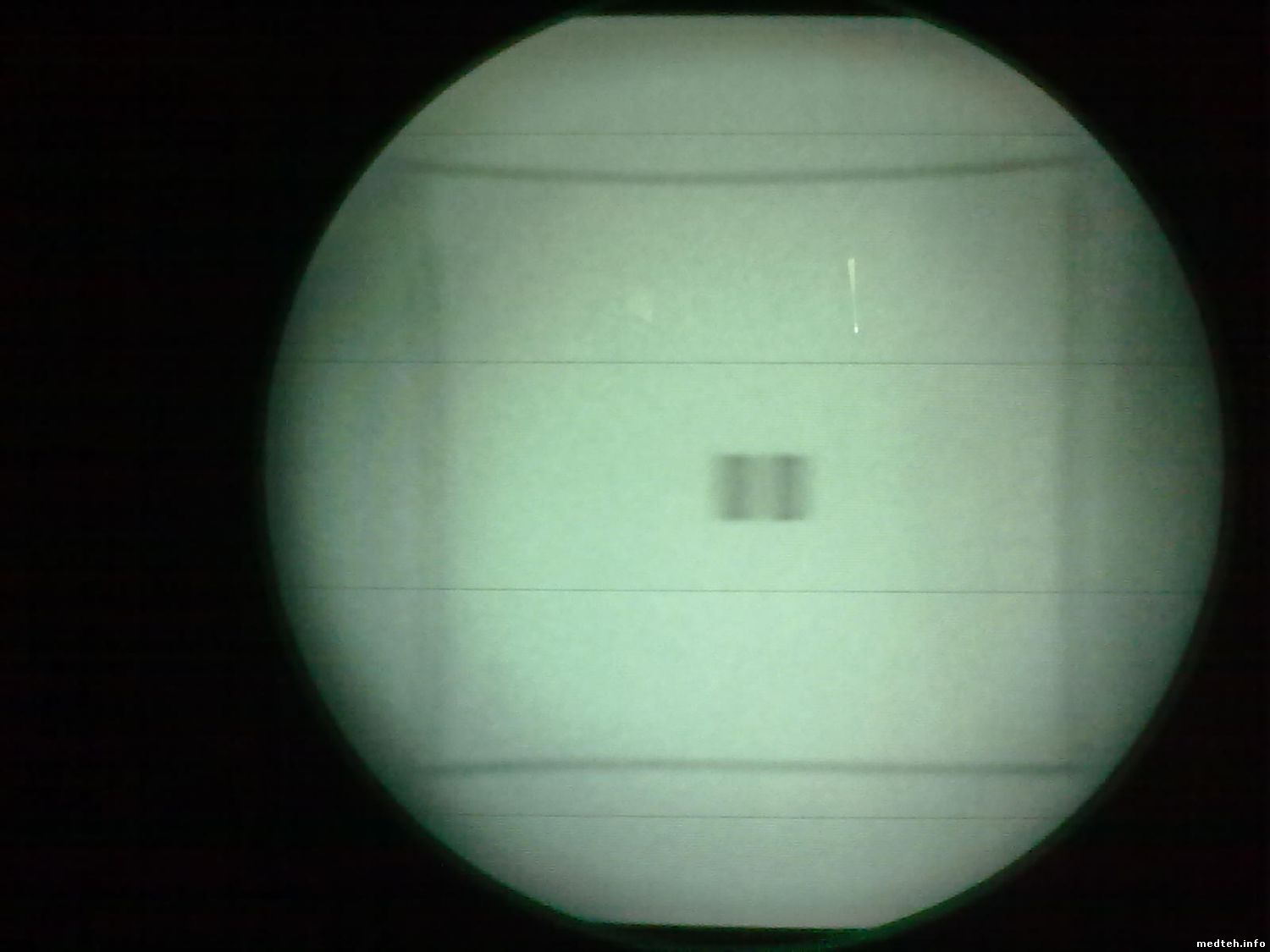

размытие имеет чёткие границы до 5-8 мм. Подскажите ссылку, где можно очень подробно найти описание конструкции и физики работы РЕОПа. Да всю отическую и видео регистрацию я проверил, там всё впорядке(размыте видно глазом, если снять видеокамеру и посмотреть прямо на РЕОП), заранее всем откликнувшимся спасибо! e-mail taayur@ukr.net

Если бы не это утверждение, то все подозрения к телевизионной системе. Поскольку РЭОП имеет осевую (полярную) симметрию, то его дефекты имеют форму кругов, колец и хаотически расположенных размытых пятен.

РЕОП по сути тот же телевизор, предположу что размытие может быть из-за неправильной фокусировки(ускоряющие напряжения), либо из-за механических повреждений маски. Ещё помехи магнитные. Фото бы конструкции, никогда не смотрел внутрь этого устройства.
Да ещё качественное фото "размытия", тогда смогу сказать что именно является помехой из перечисленного.

всем спасибо за участие,все напр. на РЕОПе проверил, добавлял емкости для фильтрации напр. Ничего, остаётся один РЕОП, Фото с монитора прилагаю.

Похоже просто расфокусирован эоп. Сверху эопа под крышкой 2 резистора покрути, или пробивает трансик в плате преобразователя.

Если есть зрительная труба, чтобы исключить видеотракт, то требуется фокусировка и, если не хватает диапазона фокусировки, подстройка ускоряющих напряжений. На конкретных полях!!!

я говорил выше,что размытие хорошо видно и глазом без видеокамеры. А регулировка фок.напр. от меньшего к большему проходит от общего размытия до этой картинки(см. выше)и опять до общего т.е. по вертикале и горизонтали. Теперь по поводу если шьёт транс. то пробой должен ухудшаться со вреиенем с нагревом транса и по первичке и по вторичке ,ну и возможен добавочный звук и изменение частоты преобразователя.Ну почему только горизонтали?Транса у меня такого нет.
