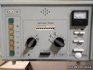

Здравствуйте, имеется флюорограф стационарный 12Ф7 с малым пультом г.в 1995, перестала работать перемотка в автоматическом режиме(после окончания снимка)так же нет перемотки и в ручном режиме,при нажатии клавиши "перемотка"на пульте управления.Но на самой камере перемотка работает (с боку кнопка).Проверил питающие в блоке управления-в норме (даже светодиоды горят на платах)Конецевики на окончание пленки и на ноже исправны,провода от пульта к камере прозвонил-исправны.Подскажите пожалуйста,что еще проверить.Спасибо.

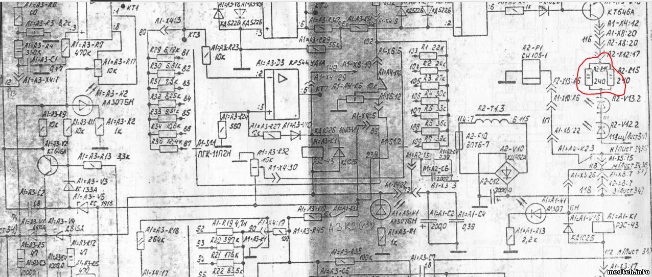

добрый вечер, проблема в следующем:
"неонка", а значить и нить накала трубки, светиться при включенном RK-70 (напряжение 24,5 В) при первом нажатии 60,1 В, при втором - 0 (нуль).
что сделано, и что проверено:
прозвонил все разъемы от пульта управления, все кабели, которые "играют роль" проверил все элементы (микросхемы на питание, транзисторы, реле) заменил все возможные конденсаторы с фактическими емкостями меньше указанных на корпусе, проверил напряжения управления реле +24, проверил оптотиристоры в схеме цепи накала, трансформатор Т2 - в общем все с чем смог разобраться...
А при подаче высокого "неонка" тухнет unknown
Но все таки нашел обрыв, точнее плохой контакт на концевике блока управления дверью. Прозвонил по схеме от кнопки до кенцевика и далее - все звонится.
После пропайки контакта на концевике, вроде бы заработал, но нет...
подключил трубку, попробовал сделать снимок - нет высокого (но не об этом речь) меня достало то, что опять пропадает напряжение накала при подаче высокого. Подскажите что нибудь!
rinzhakДата: Понедельник, 10.Авг.2015, 18:54 | Сообщение # 5
У вас сообщений: 186
Петропавловск
вопрос решен: схема питания оптотиристоров обрыв ножки резистора...
неделя ушла на поиск
