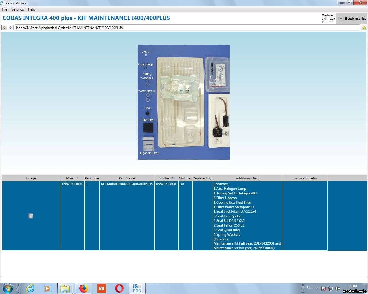

Подскажите, кто знает,что входит в набор kit maintenance?
vvpДата: Вторник, 26.Мар.2019, 18:24 | Сообщение # 24
У вас сообщений: 405
Добрый вечер. Seregakz,
SeregakzДата: Суббота, 30.Мар.2019, 19:20 | Сообщение # 25
У вас сообщений: 64
А
Здравствуйте! А сервис мануалом не поделитесь?!

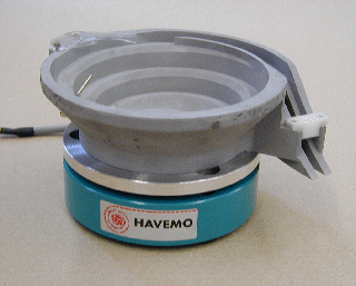

заморачивался кто-нибудь с поиском краски для этой улитки для кювет?
Стёрлись дорожки и кюветы сваливаются по дороге вниз. До верха не доезжают.
Старая улитка проработала 10 лет. Купили новую, проработала год и краска слезает уже blush
vvpДата: Четверг, 23.Май.2019, 15:03 | Сообщение # 27
sverHDims, Может посмотреть в сторону грифельной краски.
aleshkaДата: Пятница, 31.Май.2019, 13:06 | Сообщение # 28
Сыктывкар
Грунтовкой серой из баллончика (по моему акриловая основа) уже год работает.
aleshkaДата: Пятница, 31.Май.2019, 15:41 | Сообщение # 29
Сыктывкар
Нашел у себя баллончик - грунт антикоррозионный на алкидно-полиуретановой основе, серый матовый, Lakko.
Стоил около 200 рублей. Хватит покрасить тысячу улиток.
sverHDimsДата: Четверг, 21.Май.2020, 11:00 | Сообщение # 30
Медицинский инженер
баллонов 7 разных купил уже за последние полгода. Грунтовки все глянцевые. Хоть и написано на них матовые и акриловые и крышка шершавая. Поверхность получается скользкая. Lakko не нашёл у себя в городе. видимо пора искать на заказ.

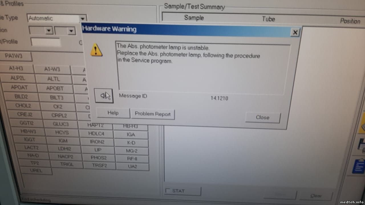

Подскажите признаки помирающего фотометра на интегре 400?
Последние пол года вылазит ошибка 14.1210. (абс фотометр ламп не стабильна) Может час проработать, может день и два. Может 2 раза подряд вылезти.
Лампу менял 3 раза, не помогает. Калибровка проходит нормально.
Перед ошибкой последние анализы лезут с неадекватными цифрами.
После перезагрузки работает какое-то время нормально.
Улитку охлаждения под барабаном разбирал продувал, никак не повлияло.
Может это фотометр уже помирает?
vvpДата: Четверг, 09.Дек.2021, 17:13 | Сообщение # 35
sverHDims, Посмотри шторку в блоке где стоит лампа, может заедает или пыль.
Может блок питания лампы глючит.
Когда умирает фотометр, уменьшается чувствительность на 340нм. и калибровка не проходит.
