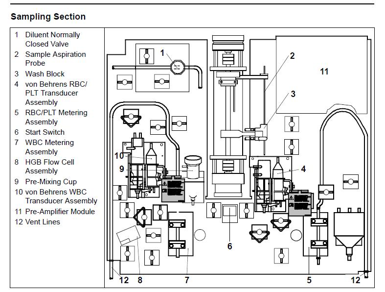

Всем здравствуйте, с толкнулся с проблемой на аппарате, не считает эритроциты и очень сильно занижает тромбоциты, так же занижает лейкоциты и соответственно не считает правильно формулу, гемоглобин более или менее выдает, перепробовал все и мыл, и чистил, клапана перепроверил, не меряет и все, на холостую выдают по нулям, ну а с кровью описано выше, может кто подскажет что, да еще такое вопрос, какое должно быть напряжение на электродах апертуры?

smalllebovskiДата: Четверг, 24.Июл.2014, 22:09 | Сообщение # 3
Service Technician
Соединенные Штаты
LA
Здравствуйте,
поделитесь, пожалуйста, деталями:
PLT - что должно быть и что показывает прибор? Про HGB тоже, если можно, подробнее: я не очень понял, что вы имели в виду под "более или менее".
Что именно мыли и чем? В том числе и пробозаборник? Подскажите проверили ли вы пластиковый коннектор на верху пробозаборника (их часто гнут/ломают, либо они просто забиваются).
Как работают дозирующие шприцы и конкретно самый маленький Sample Syringe? Воздуха в нем случайно нет? Когда меняли шприцы в последний раз?
Что с реагентами и контролями? Срок годности, условия хранения итд.
Вобщем, еще раз повторю: любые детали будут весьма полезными. То, что вы описали звучит скорее как проблема дозирования, чем проблема с напряжением на апертурах.

PLT при анализе на крови показывает значение около 10 +-4, HGB показывает правильно
весь аппарат замачивался гипохлоридом разбавленным соответственно, потом промывался, и снова заполнялся. пробозаборник работает нормально, кровь забирает, трубку от него до шприцов проверил, чистая, шприцы работают исправно, воздуха нет, шприцы менялись около полу года назад.
реагенты в норме, контроли тоже, но не проходят так как нет подсчета по RBC и PLT.
Проверил все что можно уже, на электродах напряжение мерил, нормальное, кстате когда встаешь шупами на элетрроды то по RBC/ PLT видно фон, причем зашкал по пораметрам. Холостая проба проходит нормально, все по нулям, а с кровью или контролем выходит только лейкоциты и то не верные, соответственно лейкоформула тоже не верная, гемаглобин правильный, а всего остального просто нет, одни нули, как будто ничего и небыло

smalllebovskiДата: Пятница, 25.Июл.2014, 17:44 | Сообщение # 8
Service Technician
Соединенные Штаты
LA
Спасибо за информацию! Еще несколько вопросов:
1. После забора образца прибор "сплевывает" его в стеклянный Pre-Mix cup и перемешивает пузырьками воздуха снизу. После того как образец доставлен в измерительные камеры, прибор еще раз перемешивает разведенный образец уже в самих камерах. Подскажите, пузыри есть?
2. Прибор умеет считать Normal Background и Electrical Background (Main menu -> Run menu (экран измерения) -> Specimen type -> выберите нужный). Когда вы сказали, что холостая проба в порядке - о каком именно режиме шла речь?
3. Апертуры не перепутали местами? (Такое бывало, и не один раз).
4. Правильно ли установлены апертуры? Должны быть меткой вниз.
Последние два вопроса из серии глупых, но должен был спросить, т.к. лаборанты имеют привычку молчать после того как слазят руками куда-то. Сервисные инженеры, с другой стороны, стараются разобрать прибор до костей при малейшей возможности. Я тоже этим грешен)

1. прибор нормально забирает кровь, после чего сливает ее в Pre-Mix cup и перемешивает, затем он немного забирает а сливает в камеру для подсчета RBC/PLT. пузырей в камере нету, так как если они будут то сразу появиться ошибка потока, потому что они пойдут через мениск.
2. холостая проба это когда без образца просто нажимаешь на клавишу и аппарат начинает делать анализ, по поводу Background аппарат проходит, все в норме, фонов нету, даже пробовал отдельно корпус заземлять, но без толку, тем более там у аппарата (-) к с орпус, даже электрод на аппертуре соединен с корпусом.
3. по аппертурам, вроде нормально, так как подсчет WBC все равно происходит, хоть и не совсем верный, заниженный.
4. если аппертуры поставить не правильно то в камерах будут пузыри.
по поводу лаборантов, конечно молчат, но произошло следущее, я был в 10 дневном отпуске, прихожу а аппарат сдвинут из одного угла кабинета в другой, но говорят что мол типа работал когда передвинули, а тут бах и сразу начал ерунду гнать, вот чешу теперь затылок отверткой, аппарат я полностью стараюсь сразу не разбирать, так что перепутать или что то сделать или соединить не так не мог.
может дело все в электронике.. потому что гидравлику всю просмотрел, трубки вроде промыл, аппертуры тоже...

omt-74Дата: Понедельник, 28.Июл.2014, 22:39 | Сообщение # 13
У вас сообщений: 257
nashakur, проверьте соответствие трубок растворов канистрам в которые они опущены, если аппарат двигали, то могли перепутать, проверьте не передавлены ли магистрали, также проверьте шприц аспирации (самый маленький), нормально ли он забирает, можно снять его и проверить на создание вакуума, нет ли на штоке отложений? Могли поставить не родные растворы, (от другой модели например).
шприц забирает нормально, видно кровь в камере смешивания, потом в камере WBC, но подсчета нормального нету.
может действительно трубки перепутали
nashakurДата: Среда, 30.Июл.2014, 08:48 | Сообщение # 15
У вас сообщений: 65
сервис инженер
Астана
всем спасибо, проблема решена, лаборантка реально не сказала что перепутала трубки реагентов, при переносе аппарата, а меня ввела в заблуждение тем что сказала что аппарат после переноса работал, матерился долго, но ничего с этим не поделаешь, еще рас всем спасибо и удачи, считаю что тема закрыта
