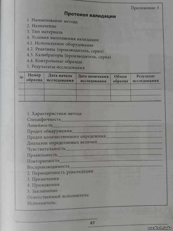

Тут один клиент из Сибири просит помочь с валидацией новых биохимических методик.
Предыстория: у клиента как-то возникли проблемы с работой методик (пациент повторил анализы в Москве, и результаты не совпали). Был скандал. В итоге они закупили другие реактивы и хотят, чтобы вся документация у них была в полном порядке, а для этого при установке методик хотят провести валидацию (всех методик, а их около 30), и раз в 3 года проводить ревалидацию.
Взяли это из журнала "справочник заведующего клинико-диагностической лабораторией № 6 за 2014 год". Фото протокола из приложения прилагается.
Поискал в интернете, что-то нашел.
Для валидации линейности и чувствительности, по идее, нужны растворы с точно известной концентрацией (причём этих растворов должно быть 7-11 с разной концентрацией по каждому аналиту). У клиента, как правило, есть
всего 2 уровня контролей. В теории какую-набудь глюкозу и мочевину
можно развести из пакета, но большинство методик нельзя (ревматоидный фактор или ЛПВП-холестерин). Ещё валидация подразумевает проверку норм, а для этого нужна сыворотка 20-30 условно здоровых людей.
Вообще эти валидации как правило проводят фармацевты, чтобы следить сколько
у них активного вещества в таблетках (но у них это вещество изначально
есть в концентрированном виде).
Пока только понимаю, как можно воспроизводимость валидировать.
Кто-нибудь с таким сталкивался? Есть ли какие-нибудь нормативные акты по этому поводу? В общем, я хочу объяснить клиенту, что валидацию проводить не надо, и что достаточно внешних контролей (если бы проводили валидацию, то были бы специальные наборы стандартов для каждого метода). Но лучше бы на какой-нибудь норматив сослаться.
Буду рад любым материалам по этому поводу, какими сможете поделиться. Например этому журналу "справочник зав. кдл".

DolfДата: Четверг, 17.Июл.2014, 09:05 | Сообщение # 6
У вас сообщений: 367
Vovchick, Ну, раз клиент хочет - пусть проводит. В этой статье в журнале "Справочник заведующего КДЛ" все четко написанои это и есть методические рекомендации как проводить валидацию. Ничего там о 7-11 уровнях контролей нет. Если трудно такой журнал добыть - попробую отсканить.
Сначала разрабатывается программа валидации, в которой обозначаются следующие позиции:
1. Цель валидации.
2. Руководитель валидации.
3. Рабочая группа (ответственные лица) с соответствующей теоретической подготовкой и необходимыми практическими знаниями.
4. Метод валидации.
5. Аналитические требования к методу.
6. Параметры валидации.
7. Критерии оценки параметров
8. Контрольные образцы
9. Порядок проведения валидации
10. Сроки валидации
11. Приложения (нормативные акты и прочие разрешительные документы).

VovchickДата: Четверг, 17.Июл.2014, 09:52 | Сообщение # 7
У вас сообщений: 273
Если не трудно, отсканируйте, пожалуйста. А то в приведённом списке у меня сложности уже с первым пунктом.
1.Цель - чтобы все документы были в порядке?)
5. Аналитические требования - это то, что клиент хочет, или ГОСТ какой-то есть?
6. Параметры валидации - например, линейность метода. А чтобы её провести нужны как раз 7-11 растворов аналитов (это не контроли а именно как стандарты). Аналогично и чувствительность метода.
По поводу 3. рабочая группа - тоже не ясно. "Теоретическая подготовка и необходимые практические знания" должны подтверждаться какими-то документами?

VovchickДата: Четверг, 17.Июл.2014, 22:08 | Сообщение # 10
Спасбо. Вот он, источник зла))

VovchickДата: Понедельник, 18.Дек.2017, 09:39 | Сообщение # 12
Добрый день. В 2014 году в той лаборатории запустил процесс валидации (в полном соответствии со статьёй в журнале). И всё всех устроило.
Теперь в другой лаборатории (в европейской части России) после курсов повышения квалификации говорят о валидации, но уже что-то новое. Говорят, что производитель реактивов должен провести валидацию на тех анализаторах, которые стоят в лаборатории, и предоставить документы (протоколы). И что в 2018 году планируется такой закон (или приказ министерства).
Вообще мне это глупостью кажется, т.к.
1. Валидация - это проверка того, как метод (реактив) работает в конкретной лаборатории. А помимо модели анализатора в конкретной лаборатории ещё много всяких нюансов может быть (качество воды, качество обслуживания, качество рук лаборантов и т.д.).
2. Если производитель иностранный, то как отечественные компетентные органы могут оценить квалификацию его персонала (первичка по КДЛ, повышение квалификации раз в 5 лет)?
Но раз такое говорят, значит правда что-то меняется. Кто-нибудь что-то об этом всём знает? Может что-то принципиально новое со времён статьи от июня 2014 вышло?
