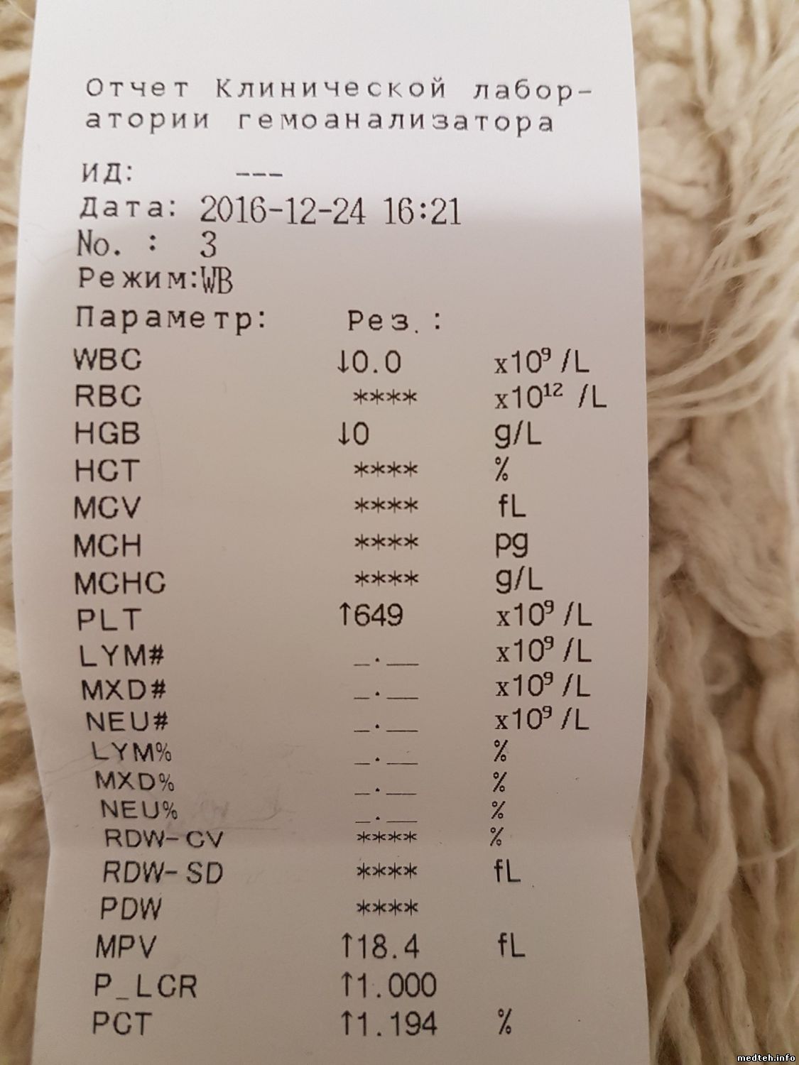

Имеется проблема с гематологическим анализатором DIRUI BCC-3000P. (Полный аналог BC-3000 от Мindray).

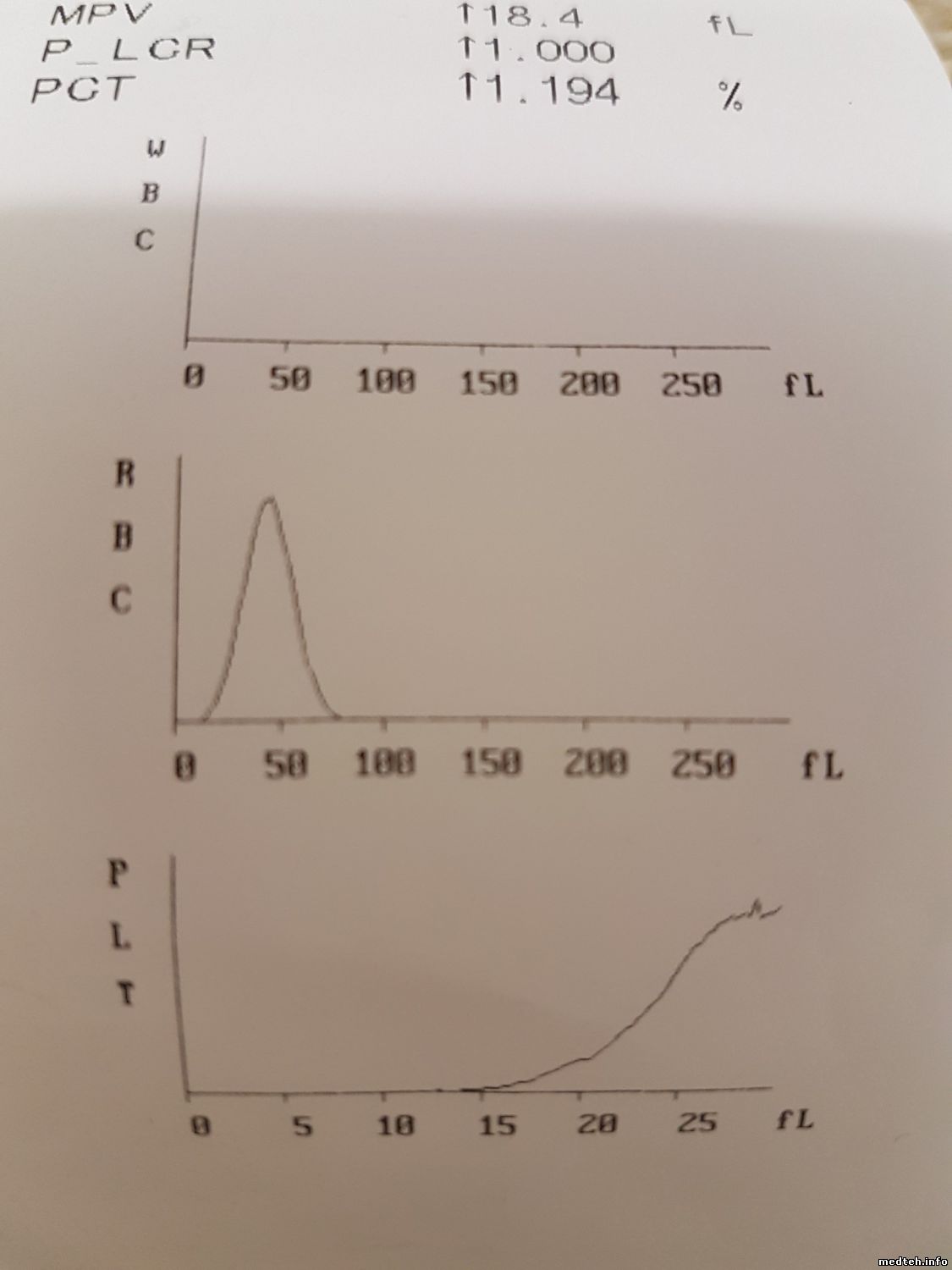

Суть проблемы в следующем, на измерении бланка выдает звезды по RBC и PLT.И , как следствие, на крови тот же результат Первым делом проверил апертуру и камеру. Апертуру посмотрел в микроскоп - в идеальном состояния, электрод в камере целый. Ни замена реактивов, ни промывка результатов не дают.
Но... Самое интересное это гистограммы.
Они не меняются, то есть на RBC всегда присутствует одиночный пик. Часть этого пика (начало) присутствует на PLT. Звезды означают зашкаливание результатов, регулировкой диапазона подсчета ( в настройках) добился уменьшения результата до отображаемых цифр. Диапазон неверный, но цель была проверка стабильности измерения. Цифры по RBC на бланке прибор выдавал одни и те же, порядка 3.8. Показания не менялись. PLT незначительно отличались раз от раза.
Были подозрения на электрод в камере, но если бы он был неисправен - результат скакал от раза к разу, не было б стабильности, да и гистограмма не была б такой красивой.
Сейчас основные подозрения на аналоговую плату ( предусилителей). Ощущение , что давит переменку в измерительный канал. Но по каналу WBC всё в порядке, а питание на плату поступает от одного источника... На всякий случай переставил местами конденсаторы ( электролиты) с одного канала на другой - эффекта нет.
Плату заказывать будем, но как бы не ошибиться в диагнозе.
Может кто то сталкивался с подобной ситуацией? какие будут советы?

Способ диагностики у Вас загадочный! Можно было отсоединить кабель камеры и посмотреть результат или поменять провода от камер местами.
YoungFreddyДата: Понедельник, 09.Янв.2017, 21:15 | Сообщение # 8
66
Про ОМТ в курсе, но это отдельные деньги, плюс везти из области. Да и интересно самому разобраться. Поэтому вопрос здесь и оказался, вдруг проблема известна. Если не ошибаюсь, при отключении камеры ошибку будет выдавать или я не прав? Там происходит самотестирование при запуске, в том числе проверка напряжений. А после запуска в запитанный аппарат лезть страшновато и неудобно в связи с плотным расположением внутренностей.
Кстати, при разборке-сборке случайно один раз недоткнул разъем соединения платы предусилителей и платы процессора. Выдал нули по всем параметрам на бланке, но полезли ошибки по температуре.
А насчет замены местами проводов камер - это попробую, что то сам не догадался. Спасибо за идейку.
YoungFreddyДата: Среда, 11.Янв.2017, 08:10 | Сообщение # 9
66
Попробовал переставить местами провода от камер - результат тот же, звезды по RBC. То есть, дело в платах.

Нужно отсоединить кабель RBC и измерить холостую пробу,
Если результат прежний, то вероятно идет помеха от преобразователя
напряжения для прожига апертуры. Схемы нет, придётся пробовать самому.
Если это аналог Миндрей – 3000, то, возможно, разъём J7
Удачи!!! bye2

YoungFreddyДата: Среда, 22.Фев.2017, 06:58 | Сообщение # 12
66
Всем спасибо!
Проблема решена заменой операционного усилителя lt1037 на плате предусилителя ( bcc3000_analog)

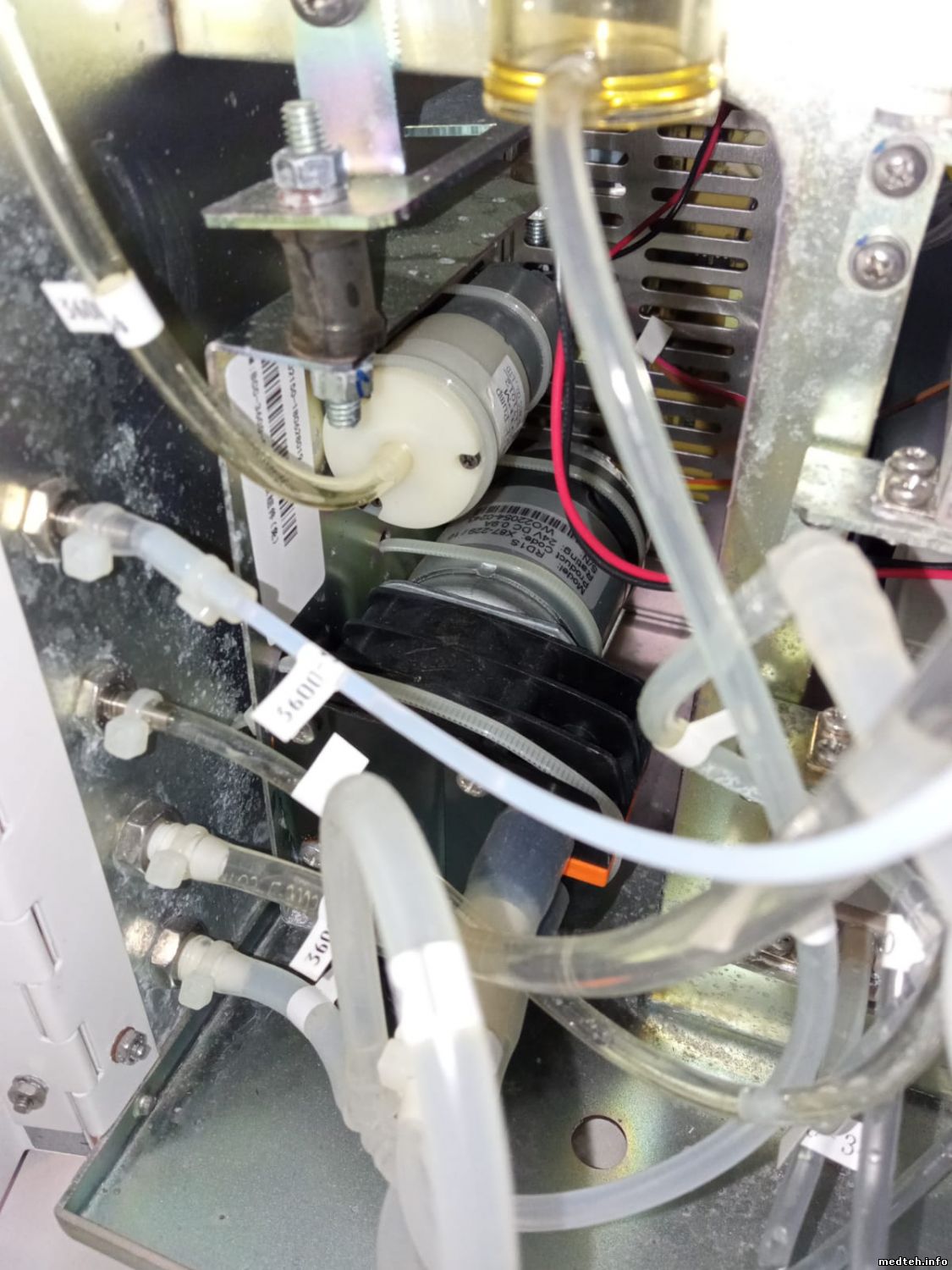

Кто-нибудь сталкивался с ошибкой: "ошибка датчика мотора выборки"?
Сам не ловил, сколько не гонял аппарат, но врачи регулярно ловят.
Сервисного мануала нет, поэтому пока не понятно куда смотреть.

dimon_upi, фотографию внутренностей со стороны гидравлики приложите, если не ошибаюсь, под одним названием разные анализаторы продавались.

Фото со стороны гидравлики пока нет :(В хранилище есть сервис на BC-3000 компании Мindray, но это совсем другой анализатор.
Внешний вид как на фото:

Вот есть кусочек гидравлики. Левая нижняя задняя часть анализатора, куда заходят трубки:
