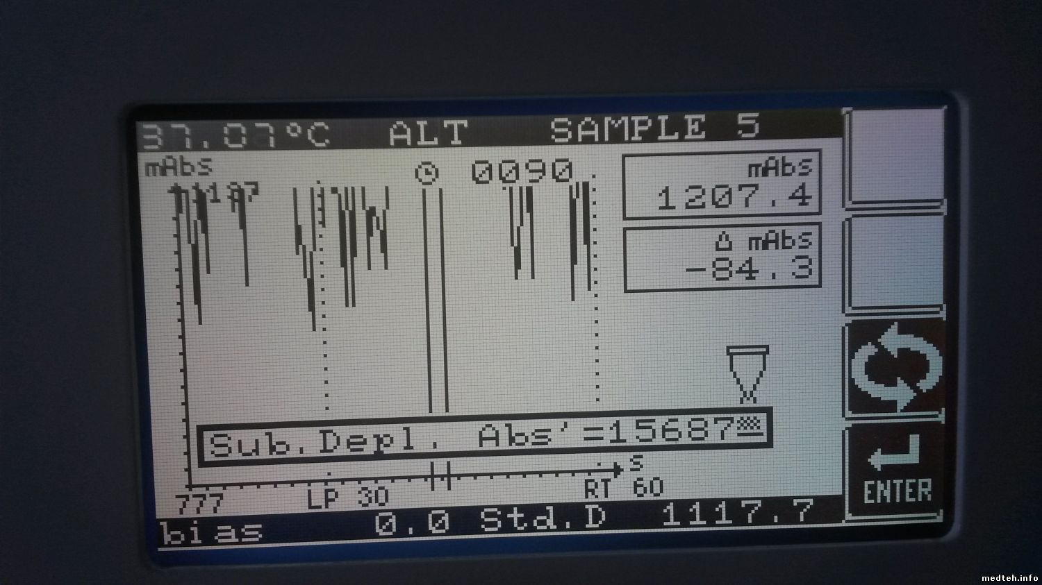

Crony instruments Jolly 102. Нужна вся какая есть информация по нему. Смысл в том, что даже при скидывании на заводсткие настройки и правильной закладке методик по инструкции (конкретно на данный момент АЛТ) не рисуется нормальный график и соответственно не проходит результат по контролям.
К примеру прошел Общий белок: здесь конечная точка с выдержкой при комнатной 10 минут и аппарату только посчитать надо за несколько секунд.
АЛТ - кинетика, пользуюсь заводской методикой. 1 мин при 37 гр. в инкубаторе. Затем 15 сек и через 60 сек (пробовал еще 30 сек) измерение - результат НИКАКОЙ.

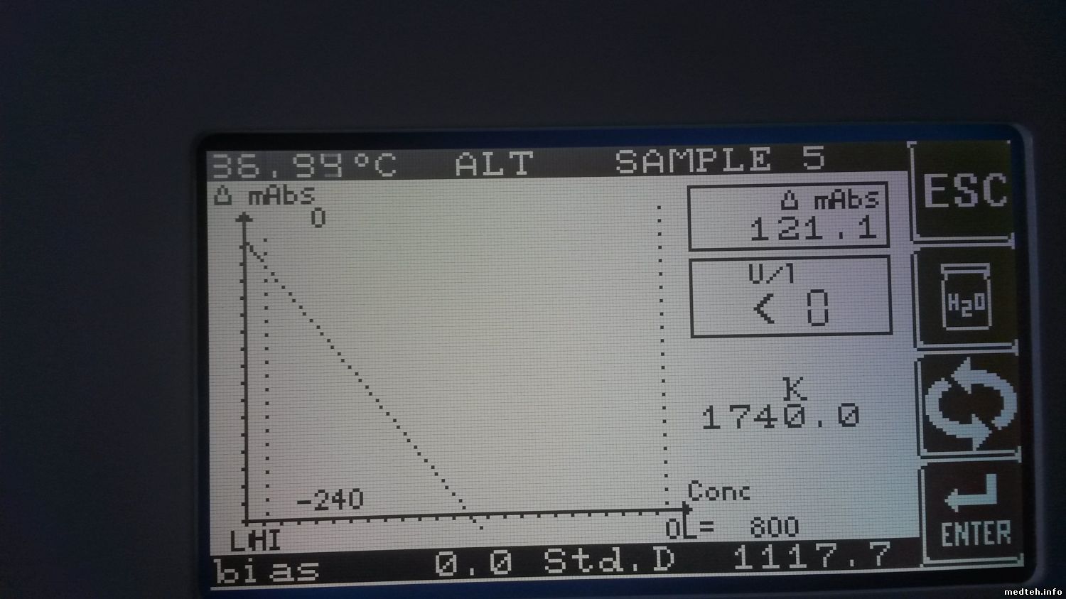

IlyaSmolyakovДата: Среда, 23.Июл.2014, 09:43 | Сообщение # 9
У вас сообщений: 64
Сервис-инженер
Павлодар
На днях пробовал по данной схеме. Не прошел. Фактор отрицательным не выставляется.
Из корректировок - лампу поправил как в инструкции написано.
Дальше эксперимент пока не лучится или реагент не закончится.
КлиффДата: Среда, 23.Июл.2014, 11:09 | Сообщение # 10
У вас сообщений: 393
Врач КДЛ / FSE
Большой
Первая картинка - как должно быть, вторая - нет реакции, шум?
Стр 26, рис 28-29 - пример с АСТ (GOT). Попробуй "откалибровать" методику тем же контролем, посмотри, какой фактор получится на вычислении.
