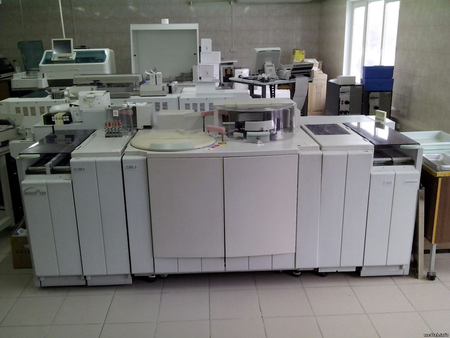

Serg74Дата: Четверг, 19.Июн.2014, 12:59 | Сообщение # 10
У вас сообщений: 1101
Инженер лаборатория ИВЛ
Клифф,
это конкретно проб, модулар колотится по 10-12 часов в день()б/х модуль на 800 тестов в час), лаборанты работают типа в две смены. Плюсы конечно у модулара есть, наклейка на пробирку (у нас ЛИС) и в рак, загрузка, он уже трудится, а по мере поступления проб догружается(тем более что это все просто, без остановки, да и для срочных свой вход), на выходе тоже для отработки места хватает(у него в транспортной системе по два направления для загрузки и выгрузки, как минимум 200 пробирок, плюс сам отправляет на повторное измерение если требуется), но он то ветеран, может долго не продержаться на таких нагрузках...
А на рядом стоящие маленькие - это еще и загрузка самих проб по другому, а это тоже время.
Но кто бы объяснил все это принимающему решения, а то как в детском саду - "я с ними не хочу работать, они мне не нравятся, а вот эти хорошие..."
