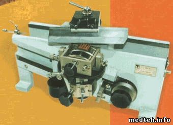

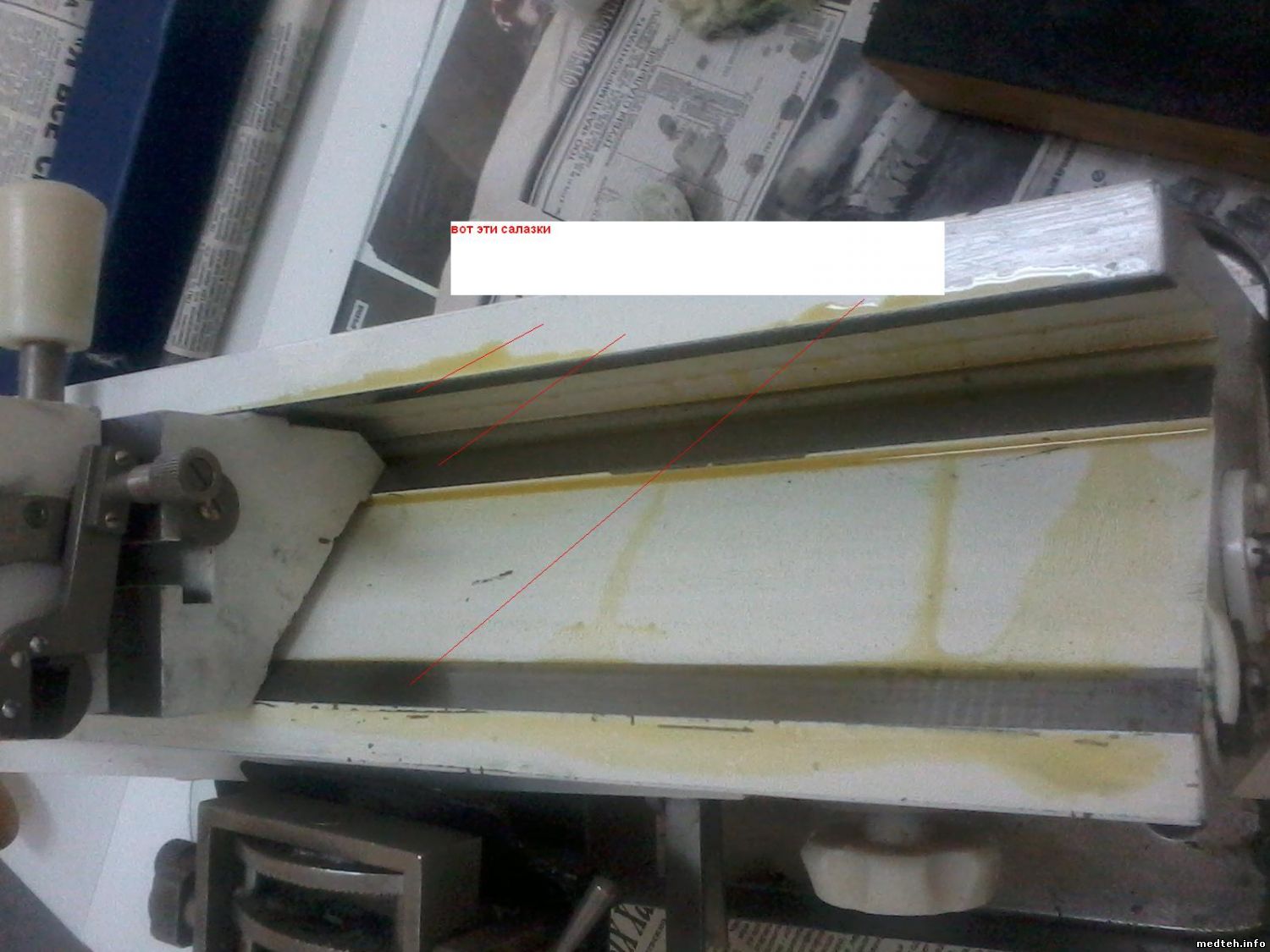

Всем, здравствуйте!
Подскажите, если кто сталкивался с такой проблемой.
Есть такой аппарат - микротом санный - предназначен для получения срезов животной и растительной тканей, залитых в парафин или целлоидин, с целью их микроскопического исследования. Подача объекта производится вручную.
Так вот, после трёх лет, а может и больше, скольжения стало хуже, вопрос: чем можно салазки (их три) обработать для улучшения поверхности (улучшить шероховатость)? В комплекте идёт паста "Гоя" и алмазная паста.
Я пробовал глянцевать поверхность салазков, но что-то не помогло. Может нужен материал фетр, либо валенок, в документации ничто не сказано.
Этих аппаратов уже накопилось на ремонт аж четыре. Выпускает этот аппарат Харьковский завода точного медицинского приборостроения "Точмедприбор".
Фото прилагаю:
DimitriusДата: Суббота, 24.Май.2014, 08:34 | Сообщение # 2
У вас сообщений: 410
Это МС-2, есть стадия при которой только замена станины, но иногда спасает мелкая абразивная паста(шла в комплекте с дремелем красным цветом) +дремель, а потом шлифовка паста ГОИ+дремель. Работа долгая и муторная, выравнивать всё равно приходилось шлифовкой толстым стеклом. Смотря от состояния возобновить не всегда получалось, а стоимость новой станины кусается ценой.
lis63Дата: Суббота, 24.Май.2014, 11:26 | Сообщение # 3
начальник участка
Была такая проблема. Решалась обработкой пастой ГОИ, как уже говорилось. И, очень важно, чтобы медперсонал не забывал накрывать прибор после работы чехлом, т.к. все проблемы с салазками от пыли и грязи, особенно, если где-то рядом ремонт идет.

DimitriusДата: Вторник, 27.Май.2014, 20:56 | Сообщение # 6
При работе с дремелем (или дрелью) имеем вал (диск), на который наносится абразив (паста).
В свою очередь, плоскость невозможно получить никак, только сравнять бугорки, выбоины, то есть грубая обработка.
В самом простом случае (имеется ввиду самостоятельно без привлечения промышленных устройств) как раньше доводили поверхности - после грубой обработки, берётся толстое стекло (от 7 мм), на него (или обрабатываемую поверхность) наносится паста и шлифуется. Тем самым получается ровная поверхность, но при неопытности может получится дуга.
Работая долгая и требует навыков, усидчивости и, конечно же, терпения.
