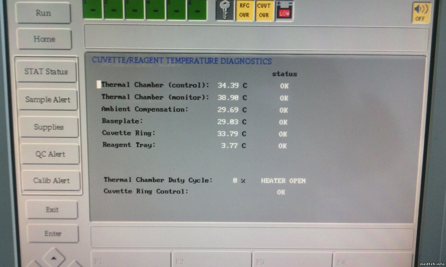

Проблема следующая: появился значек что кюветы холодные в журнале ошибок сообщение Temperature Out of Range номер ошибки нв 100% не скажу так как не знал что с таким сообщением их несколько, поэтому не запомнил, но вроде как 496. В меню системных параметров температура куветного кольца примерно 31-32 градуса.
В одном из мануалов решением этой проблемы написано как:
1. Replace air compensation thermistor PN750359
2. Replace Cuvette Board PN 751860.
Так вот где этот компенсатор температуры. и Cuvette Board правильно ли я понял это слот 2 в платах снизу?
И как проверить что именно вышло из строя?
nik_nikДата: Суббота, 17.Янв.2015, 10:34 | Сообщение # 9
У вас сообщений: 202
инженер по ремонту
Приморский кр.
[b]scratch2010 ] Исправность датчиков контроля проверяется из главного меню F4-F5-F8. Если на полеF8 вот такая картинка, то неисправен нагреватель кювет. Там нихромовая спираль, термопредохранитель и биметалический контакт. (характерная неисправность). Сзади термокамеры разъемJ23 контакты 2и3. Запустить анализатор можно на время ремонта из главного меню F6-F8.Загорятся желтые значки реагента и кювет.
scratch2010Дата: Суббота, 17.Янв.2015, 11:17 | Сообщение # 10
У вас сообщений: 566
волгоград
Картинка примерно такая же. Как я понимаю нагревательный элемент не достаточно сильно греет. Термокамера как я понял это под ротором реагентов в черном пластмассовом кожухе? До этого нагревательного элемента сложно добраться?
А неисправность датчика температуры как то проверить можно?
nik_nikДата: Суббота, 17.Янв.2015, 13:27 | Сообщение # 11
инженер по ремонту
Приморский кр.
В окне F8 увидишь все датчики и их исправность (ОК), но 99% ,что разомкнут биметалический контакт в нагревателе.
scratch2010Дата: Суббота, 17.Янв.2015, 13:29 | Сообщение # 12
волгоград
Так его менять на новый или есть возможность починить? Хотябы временно
nik_nikДата: Суббота, 17.Янв.2015, 13:38 | Сообщение # 13
инженер по ремонту
Приморский кр.
Определись сначала, а потом чинить будешь.
scratch2010Дата: Суббота, 17.Янв.2015, 13:43 | Сообщение # 14
волгоград
Да даже не представляю как определиться. Сигнал со всех датчиков приходят, на против всех измерянных температур стоит OK. Но температура кюветного кольца примерно 30. Еще можешь дать пояснения по экрану тюнинга температуры, что и к чему там? Как настраивать, на том экране у меня стоит на против кюветного кольца setppoint 35.73 , gain 35

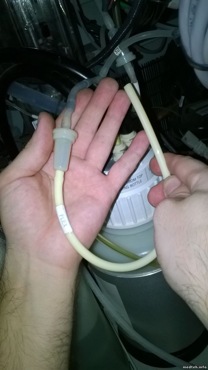

nik_nik, а подробной схемы гидравлики нет? А то вроде бы воткнул трубку но что то мучают сомнения. Такая трубка там одна. На ней ярлык FLEX. Вот интересно откуда и куда она идет. Может у кого будет возможность посмотреть и сделать фото.
Сообщение отредактировал scratch2010 - Понедельник, 19.Янв.2015, 19:41
nik_nikДата: Вторник, 20.Янв.2015, 11:41 | Сообщение # 18
инженер по ремонту
Приморский кр.
scratch2010 трубка одевается на штуцер, который находится правее контрольной метки соединения термокамеры и кюветного кольца. Он там один. Схема в сервисной- день 4-NO1.
