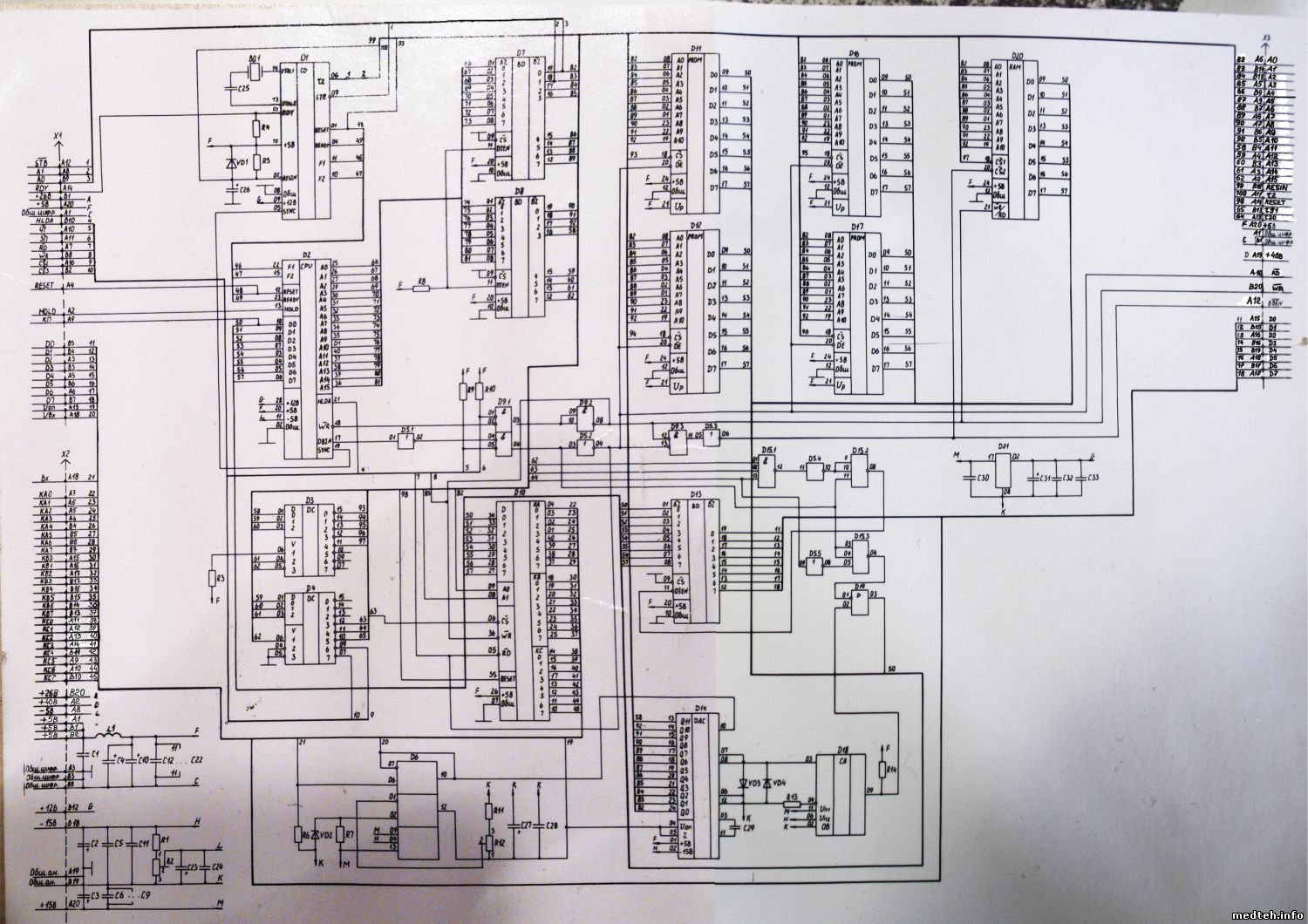

Привет всем - такая проблема на индикаторе мусор, схема состоит из процессора кр580вм80а, программируемого интерфейса кр580вв55а, контроллера клавиатуры и индикации кр580вв79 вобщем набор такой же как кфк-3, имеются шинные преобразователи кр580ва86. По каналу 5в схема потребляет 0,8а - может ли такое быть? основной проц исправен - проверено заменой. В пределах нормы греется процессор и шинные преобразователи, еще немного греется к1108па1. На осциллограмме имеются пульсации около нуля и искажены фронты импульсов на шине D0-D7 процессора около нуля 0.3-0.4 вольта - везде вобщем пульсации, как я понял из-за этого не программируются интерфейс и контроллеры. Какие требования к источнику питания на 5в у этого прибора? Все электролиты на платах заменены

Не могу понять - все проверил на плате, микросхемы все заменил, ПЗУ исправны, схему залил в раздел файлы, почему на шинном формирователе, который общается с КР580ВВ79 такие импульсы? Прошивка вроде бы правильная, могу залить на сайт.

Насколько я понимаю ресет генерирует микросхема D1 кр580ГФ24 http://ru.m.wikipedia.org/wiki/КР580ГФ24 , по входу Resin, который приходит с разъема X3, где находится кр580вв79 с клавиатурой (пуск в том числе) и индикатором, ресет проходит. Разъем X1 это выход на печатающее устройство, то есть reset у него на вход.

Извините, не въехал в проблему - принял мусор на индикации за шум прибора. На схеме не видно включения кр580вв79 и по моему программа управления данной ИМС записана в PROM. Попробуйте ВВ79 поменять. А клавиатура реагирует?
