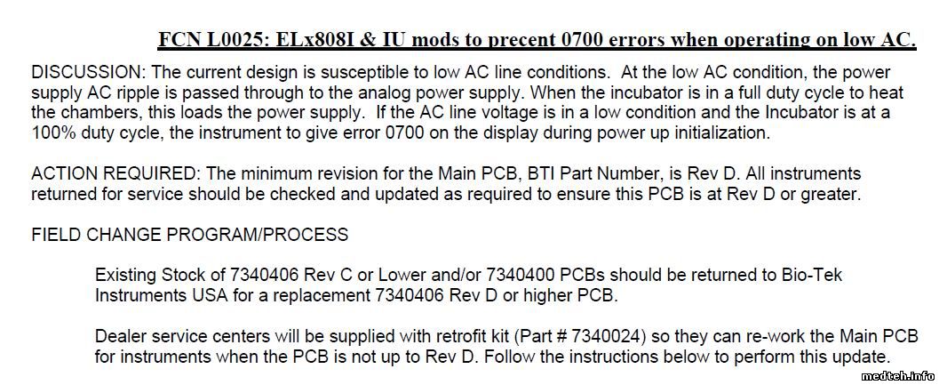

kdsdiman, Аппарата такого нет в обслуге, есть только ELx800™, но он совсем другой, зато есть сервисная документация, и если ей верить, то проблема с некачественным напряжением питания.
В документации так же написано, что ошибка проявляется на материнских платах до версии D.

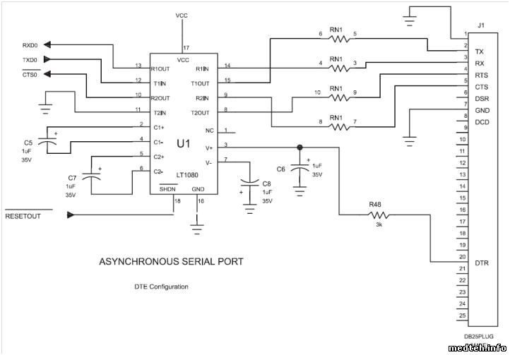

Добрый день, установил программу Gen5, выставил на аппарате 9600 бит/сек. Согласно инструкции для фотометра распаял кабель, но прибор не откликается. Есть ли нюансы распивновкой DB9F-DB25F. Прилагаю фрагмент схемы из документации Biotek по порту и распиновку кабеля из интернета. Спасибо
optimizerДата: Четверг, 30.Июн.2016, 10:36 | Сообщение # 4
У вас сообщений: 273
ЦФО
Вопрос решил с кабелем - прозвонил кабель с другого анализатора и распаял соответственно.

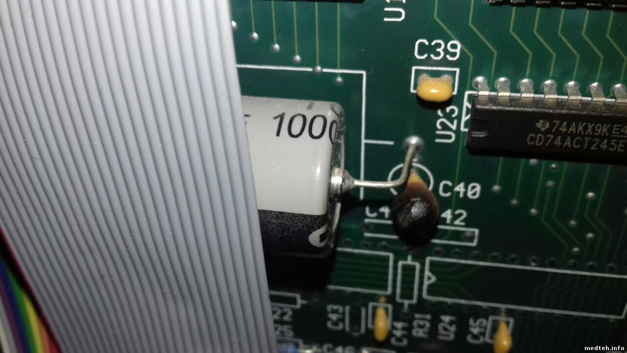

Прислали сегодня с одной из лабораторий, где установлен ELx808™: на главной плате сгорел (по всей видимости) конденсатор (см. фото). Рекомендовать пользователю заказ новой платы или же нового прибора целиком?
AlexiumДата: Понедельник, 02.Июл.2018, 09:36 | Сообщение # 6
Я порекомендую заменить медтехника на нового, способного выкусить или заменить стaрый конденсатор

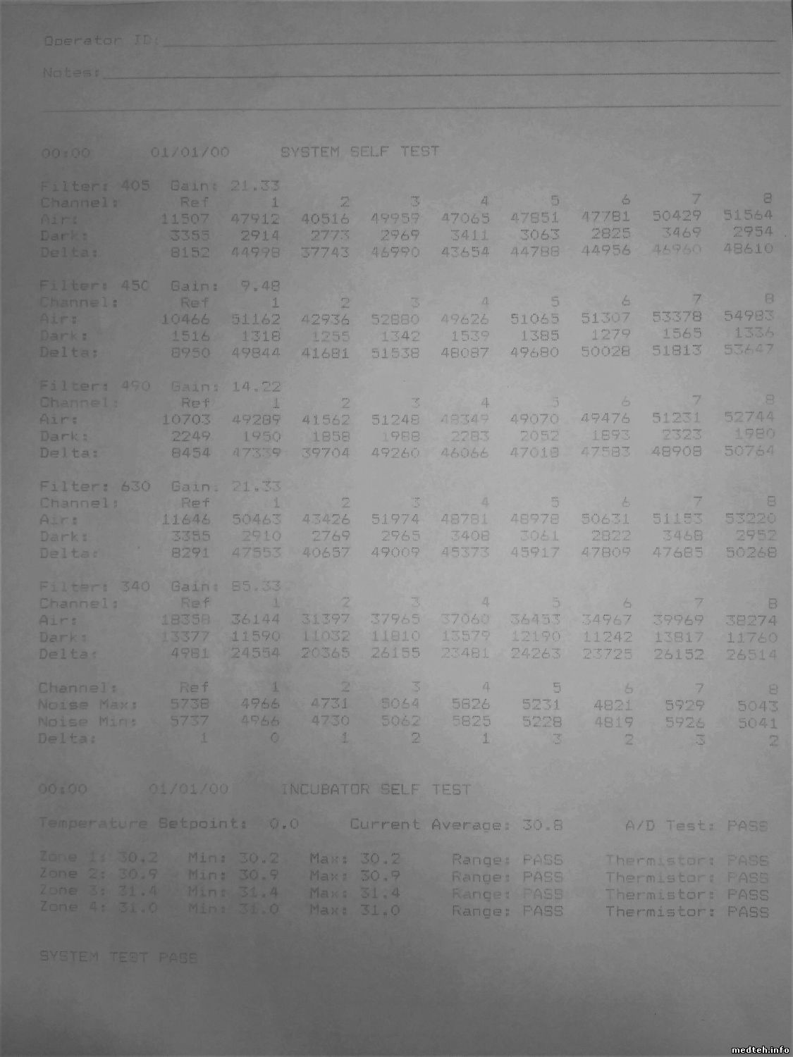

Фотометр периодически зависает при включении. При включении прибор начинает проводить процедуру самодиагностики и зависает на ней. Ошибок не выдаёт. Во время самодиагностики проходит инициализация каретки, инициализация (хомпозишен) колеса светофильтров. Далее должны переключаться фильтры по очереди, но этого не происходит.
Питание в норме. Поменял местами оптодатчики с колеса фильтров и хомпозишен каретки. Передёргал все шлейфы. Почистил оптику. Питание лампы в покое 11.5В.
Тест самодиагностики, запущеный из меню, проходит всегда корректно.
Не скинет кто-нибудь сервесник на почту, ссылка в хранилище не актуальна.
AlexiumДата: Вторник, 04.Окт.2022, 20:12 | Сообщение # 8
Меня смущает дата и время на фотографии.
https://manualmachine.com/biotek/elx808/7454169-service-manual/
https://archive.org/details...._Manual
vvpДата: Среда, 05.Окт.2022, 17:52 | Сообщение # 9
У вас сообщений: 405
Когда ковырялся в аппарате, выдергивал шлейфы, возможно дата слетела. Напряжение на батарейке было 3.2В.
Я позже выставил дату и время корректные, но это не помогло.
