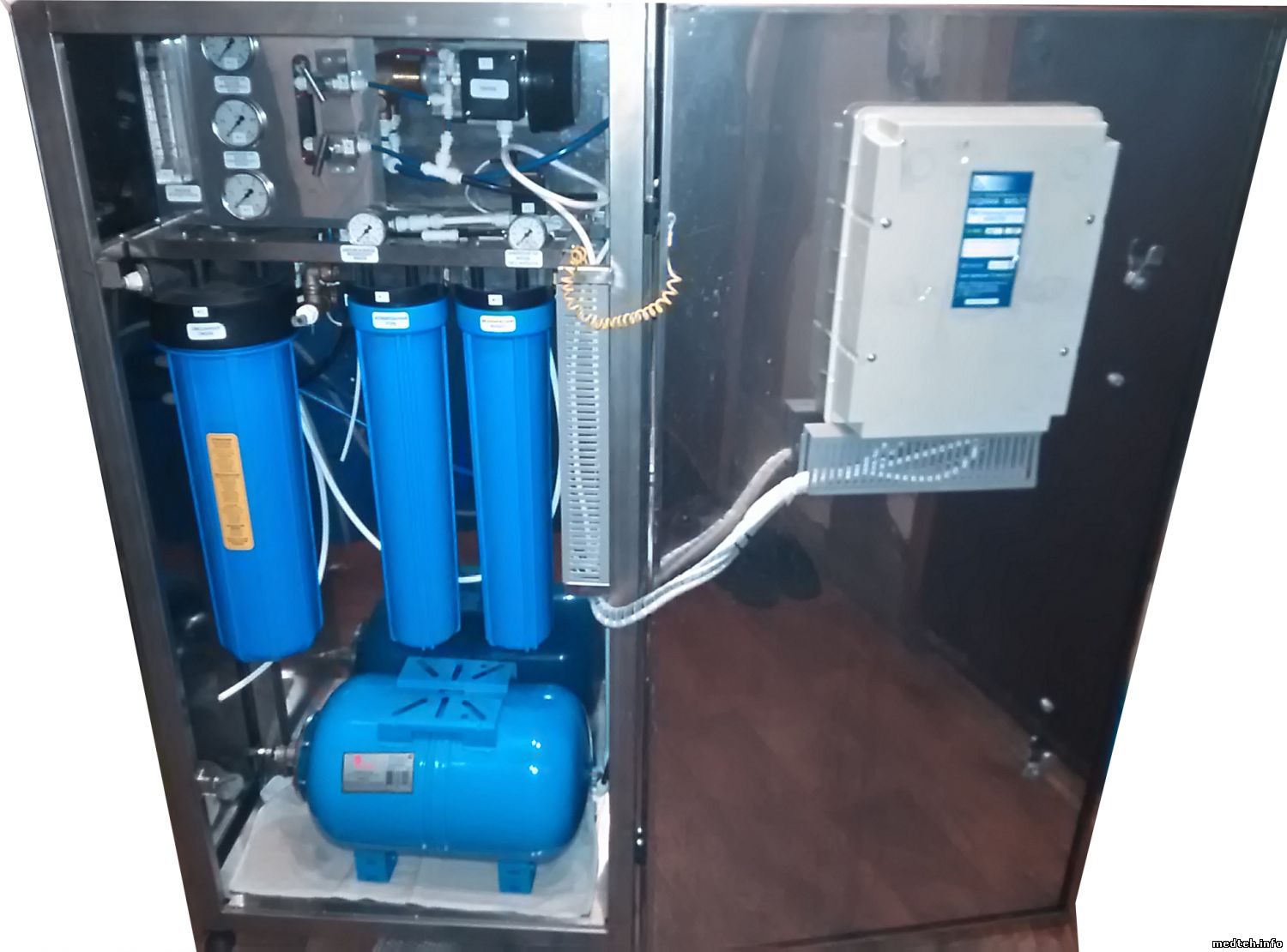

В нашем предприятии на установке системы водоподготовки установлена комбинированная мембранная (обратноосмотическая) установка серии УВОИ-МФ-2540-2-1.
Кто-нибудь сталкивался именно с заменой обратноосмотических мембран? Как это осуществляется?
Есть ли какая-либо документация по этому поводу?
Заранее, спасибо.

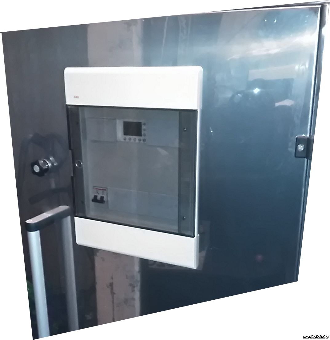

Кто может подсказать? Увои м-ф-2 Авария верхний уровень! Поменял датчик верхний, теперь все время в ожидании, при быстрой промывке пишет низкое давление воды! unknown

На дисплее системы очистки воды отображается только
время, день недели, и две строки
I:...4.6
O:....
И все, не включается, куда копать? Спасибо

Нужна помощь в отладке обратноосмотической установки водоподготовки серии УВОИ-"МФ"-2540.
1) Как повысить в "мозгах" установки параметр с 5 мксм/см (10 ppm) до 100 мксм/см (50 ppm) для того, чтобы сработал эл.магнитный клапан K2 и началась подача воды на выход-Фильтрата?
2) Не пойму, что с мембраной. Разобрал, внутри Filmtek TW30-2540, заново установил, включил установку, идёт постоянно режим: "Подготовка к фильтрации", давление на входе колб 5 атм, на входе и выходе мембраны по 12 атм, показания на дисплее 89 мксм/см. Но фильтрата нет!
Снял из установки корпус с мембраной, напрямую подал исх.воду 5 атм. на вход 1, на выход 2 - концентрата установил ограничитель потока, но из выходов 3 и 4 - "НЕТ ПЕРМЕАТА", т.е. вытекают капли.

Prokuror, Мембрана устанавливается юбкой вверх. Если непрерывно идёт промывка, то слишком грязный фильтрат после мембраны. И саму колбу нужно как следует мыть. Лучше дист водой, хлорка убивает мембраны.
Клапана на 220 в, подай вручную и проверь проходимость. сними морду, там магнитные пускатели т где то по центру блочёк закрытый, там 3 подстроечника, это плата термокомпенсации и ещё чего то там. Не разбирался. покрути резисторы по одному, глядя на проводимость датчика q1, если не память не изменяет, это после мембраны, а q2 это после смолы. только запиши на сколько оборотов какой крутил. а ещё проверь сами датчики, может слизью обросли, потому проводимость такая.
