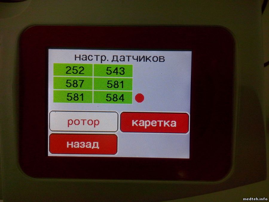

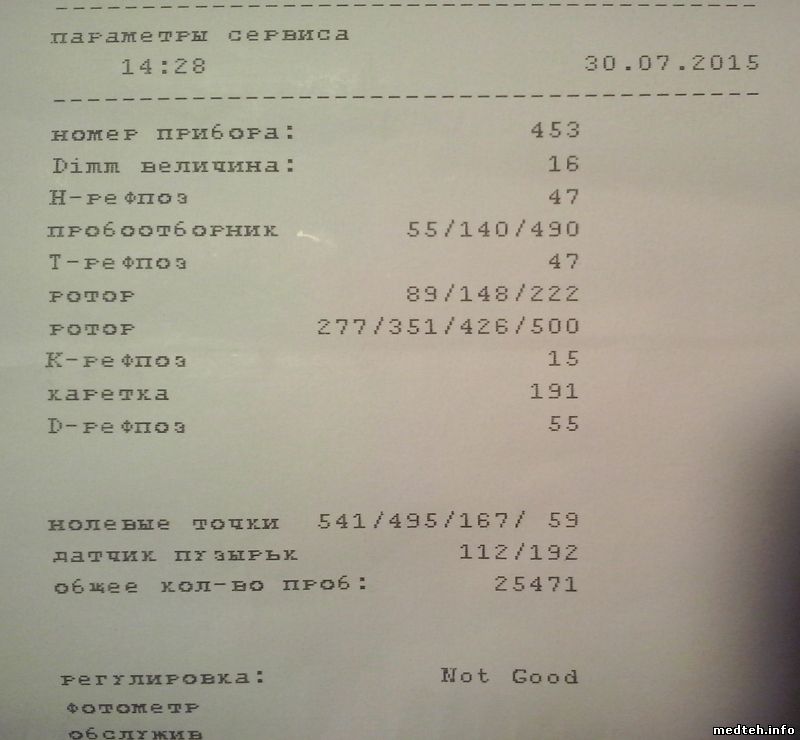

Аппарат запускается, проходит калибровку и потом ротор постоянно поворачивается на пробу. Если успеть поставить пробирку, то измерение проходит хорошо. Из-за того, что аппарат гоняет ротор нельзя провести пробу с каретки. Настройка датчика ротора в сервисном меню с ошибкой проходит. Датчик каретки в порядке. Коллеги, не выложите распечатку параметров сервиса? Хочу сравнить. Самое интересное, надавил немного пальчиком в районе 3 отверстия на роторе. Ротор замер. Неотпуская палец зарядил каретку с 3 контрольками и все прошло. Затем ротор опять попросился на пробу)). Или механическая проблема, или нажатием смещаю датчик? Какие мысли коллеги? Была бы инструкция по сервисному меню, что и как настраивать...
badboyДата: Среда, 24.Фев.2016, 00:46 | Сообщение # 8
Проблему решил, забыл сразу написать. Проблема механическая оказалась.

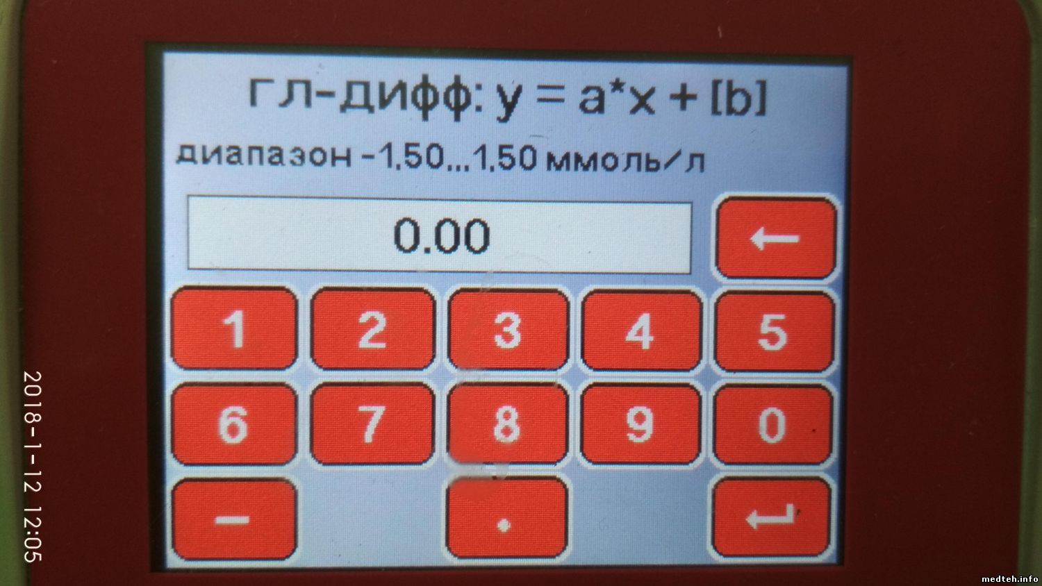

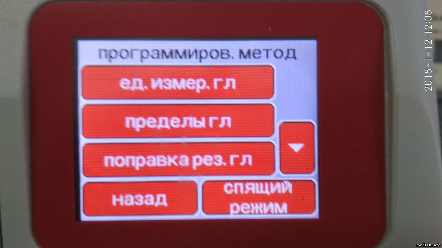

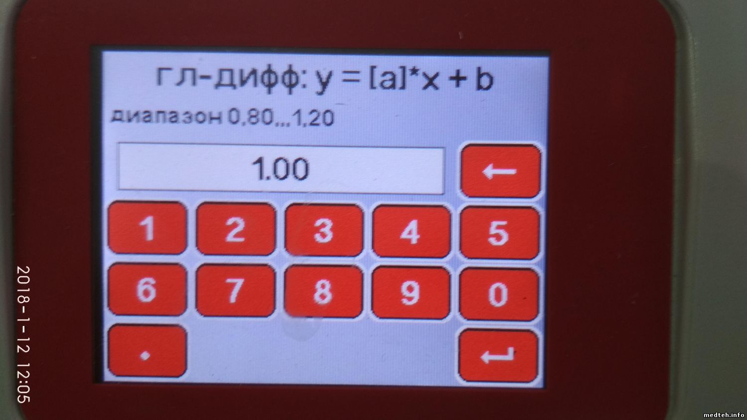

Цитата Vemo ()
У меня теперь другая проблема по глюкозе: калибровку (12 ммоль/л.) проходит, но все контроли занижает пропорционально на 10%.
С этим разобрался. В меню (пользовательском) есть возможность вводить поправочный коэффициент ("метод.->программиров.->поправка рез.гл"). Подобрал коэффициент (множитель "Х") равный 1.09.
