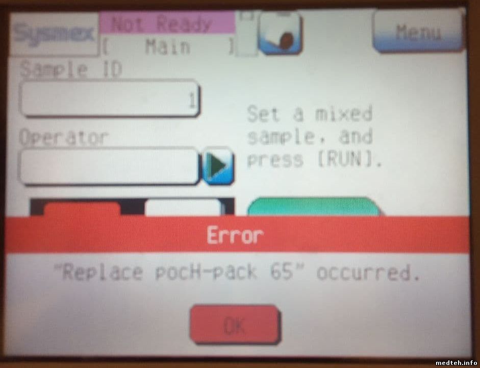

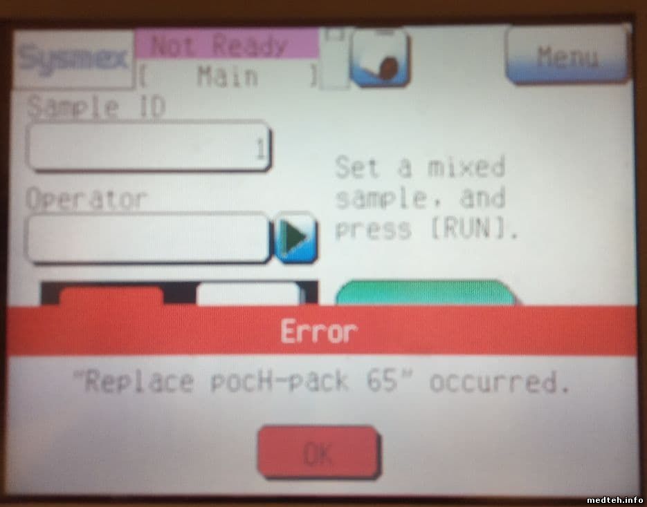

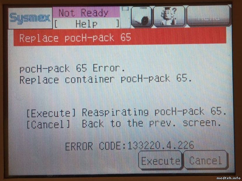

Приветствую, коллеги!
Poch100i ошибка гемоглобина, (HGB error) стартап не проходит, в бланке звёздочки rbc wbc hgb. (Replace Poch-pack 65), пак поставили новый, проблема осталась. Не осушал измерительную камеру, переливал. По инструкции выполнил очистку, прибор стал осушать камеру видимо был засор. Утерян пароль настроек, доступа в настройки нет. В меню обслуживания доступны функции самоочистки, но прибор их не выполняет, после выбора, например, автоочистка раздаётся короткий сигнал и появляется начальный экран. Проверил шприц - вакуум держит, задиров нет, засоров\перегибов на вскидку не видно.
Подскажите, что ещё проверить.
Заранее спасибо!
