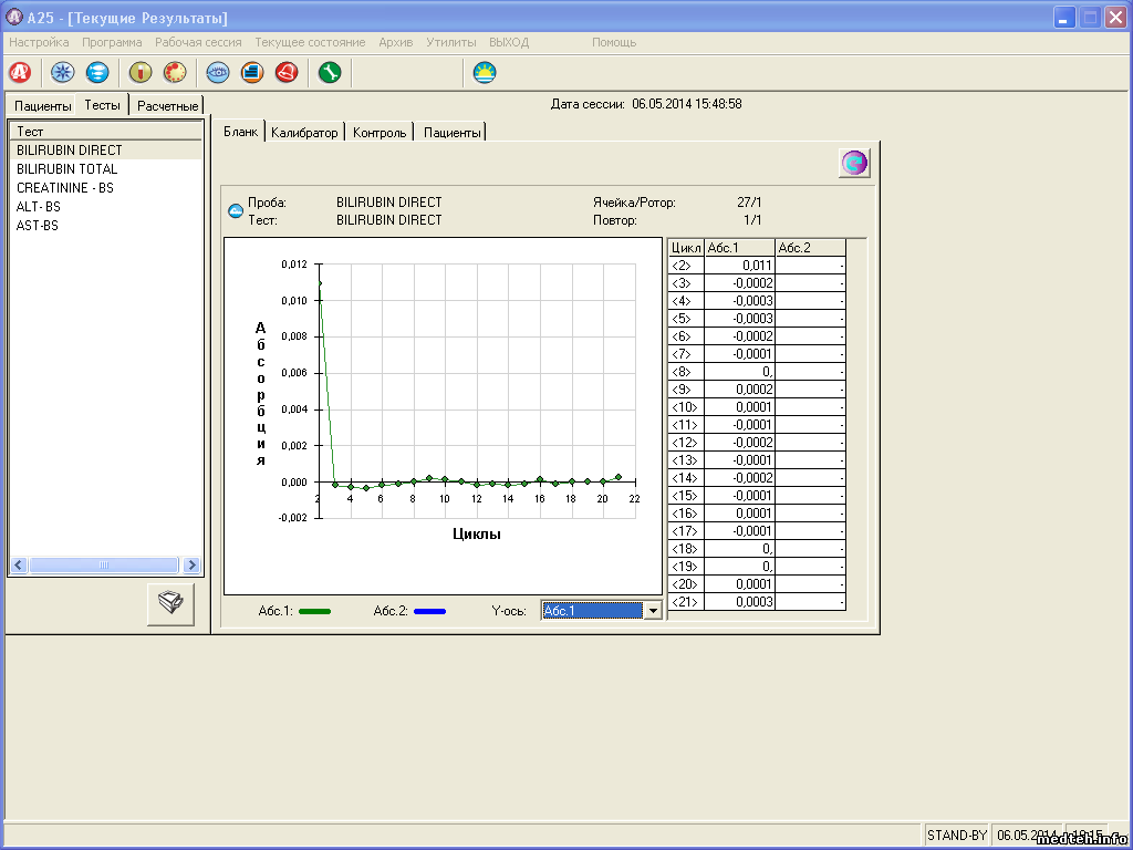

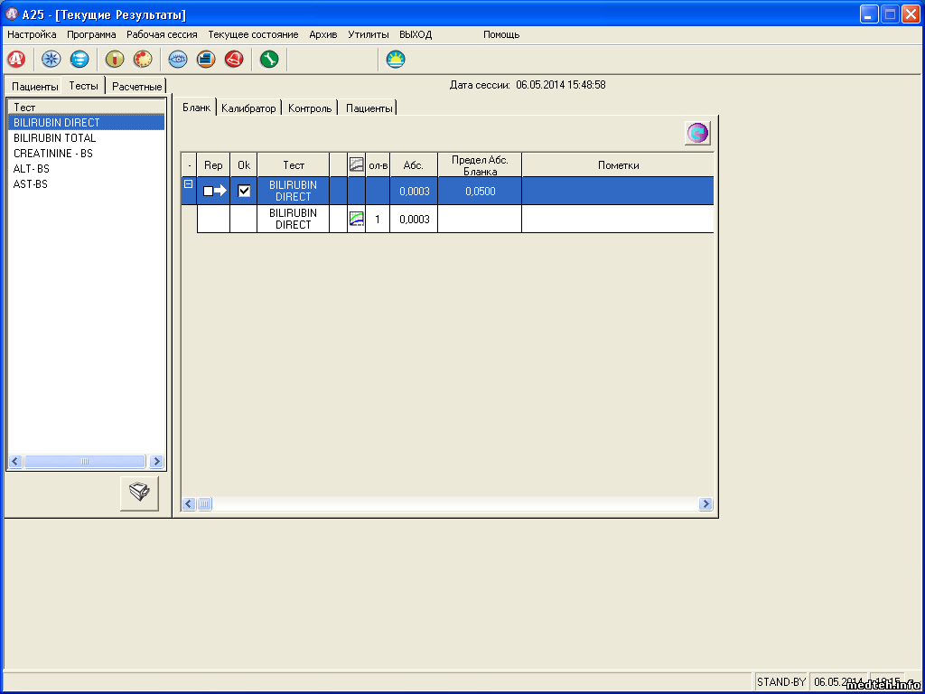

Вопрос по поводу анализатора, но с холодильником на борту. Кто может внятно объяснить его необходимость, для чего его использовать? еще есть такая проблема, При расчете по любой методике, разные тесты, Первое чтение всегда разница с последующими, и соотвественно график никакой.....
КлиффДата: Среда, 21.Май.2014, 11:12 | Сообщение # 6
У вас сообщений: 393
Врач КДЛ / FSE
Большой
IlyaSmolyakov, холодильник - для хранения реактивов на борту во время работы. Должен быть включен всё время работы (если есть отдельный выключатель). Не заменяет уборку закрытых наборов в нормальный холодильник на ночь.
По картинке - нет реакции.
1. Проверить длину волны в инструкции и методике
2. Проверить наборы - сроки годности, цвет-осадок-муть-грязь
3. Проверить контроли-калибраторы - что измеряем-то?
