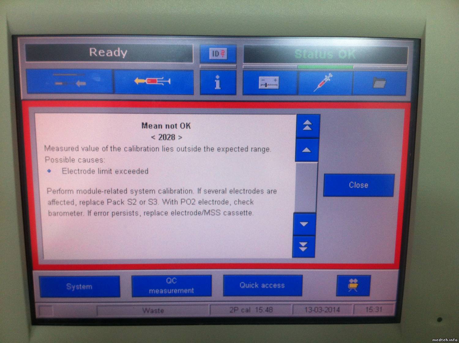

У меня следующая проблема - на аппарате Cobas b 221 (OMNI S) закрыты UREA и LAC, GLU открыт. Все три анализа делаются одним электродом. Выдаётся ошибка: "Mean not OK".
Предыстория следующая. Эта часть аппарата была отключена с момента установки (более года назад). Дней 10-ть назад было решено запустить MSS. После установки всех компонентов, были ошибки по жидкостям и поляризации. Все устранены. Остаётся только эта ошибка.
В техдокументации описание ошибки следующее: "Лимит электрода исчерпан, заменить контейнер S3 или электрод".
Вопрос в том, что электрод подключён не более 8-ми дней, а сам он работает 28-мь дней.
Может есть знатоки. Посоветуйте как поступить.
Заранее благодарен за помощь.

Можно попробовать сделать тест на заполнение реагентов, fluid actions. Возможно, какой-то реагент из s3a пока закончился. Если всё ОК, то посмотрите милливольтаж сенсоров. Возможно, они вне предела или сильно плавают, в сервиснике есть описание как это делать. Также иногда бывает, что аппарат приходит в себя, образно говоря, на следующий день, после нескольких калибровок. То есть, не ставьте аппарат в эконом режим на сутки.
И так, вопрос, на всякий случай, а какой электрод у Вас? Может электрод только GLU, а не GLU/LAC/UREA. Или баркод не так считали ... Попробуйте снова считать баркод ...
Arm_HSMДата: Среда, 26.Мар.2014, 14:10 | Сообщение # 5
У вас сообщений: 67
Соединенные Штаты
LA
С жидкостями у меня вначале была проблема, не протекал Standby solution, но эта проблема была решена.
Цитата Azatus7 ()
посмотрите милливольтаж сенсоров. Возможно они вне предела или сильно плавают
Проверял, вроде, в допусках и не так сильно скачут.
Электрод именно GLU/LAC/UREA, баркод считывал 2-а раза, с этим тоже всё в норме.
Самое интересное, что при установке электрода с истекшей датой установки - UREA и LAC активировались, а вот GLU закрылся. Делаю вывод, что проблемка с электродом. Будем менять.
Всем спасибо за советы.

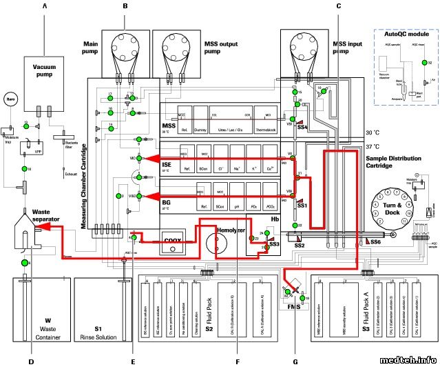

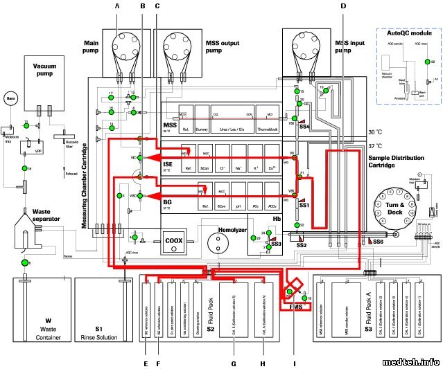

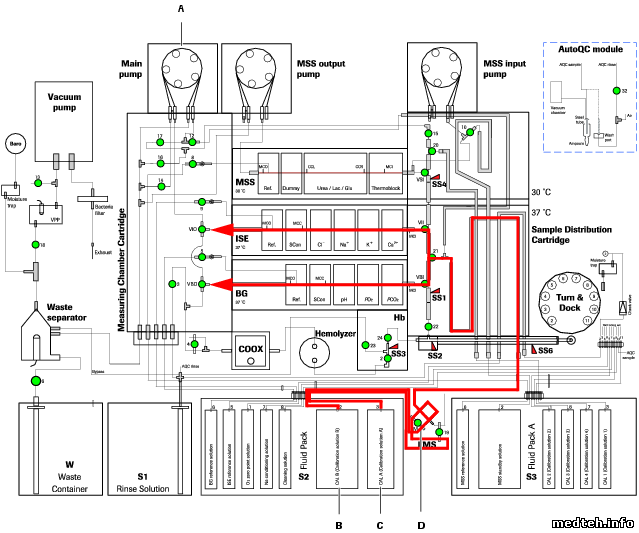

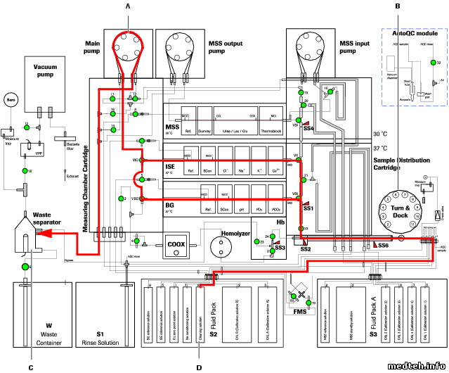

Подскажите, откуда идёт жидкость в модули BG и ISE? В сервис-мануале нет схемы гидросистемы.

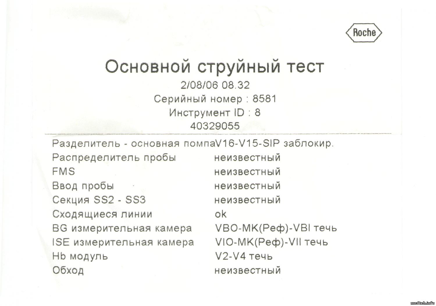

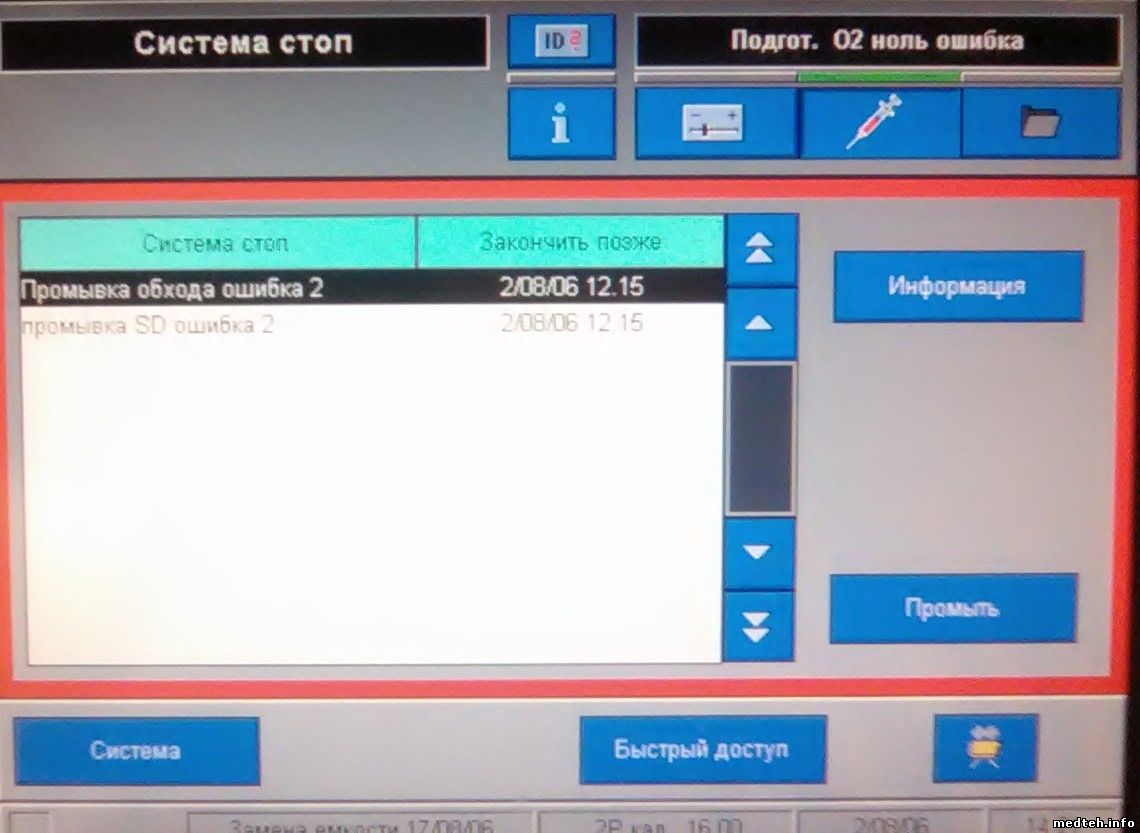

Здравствуйте, подскажите, пожалуйста, аппарат не может промыться. Жидкостной тест не проходит (прил.) После этого заменены порт ввода, игла, стеклянная трубка, тройничок-датчик, трубки помп, промыта каретка - без результата. В информации об ошибке как в сервисе: промыть, если не поможет, => в сервис.
Что может его вылечить?
FINDYДата: Среда, 03.Авг.2016, 16:08 | Сообщение # 17
инженер по РиО МТ
Вологда
Сегодня жидкостной тест проходит, а ошибка непромываемости осталась.

Аппарату сколько лет? Делалось ли годичное и 3-х годичное обслуживание?
А после замены делалась ли инициализация блока T&D? если нет - сделайте. И раз уж Вы все заменили, то попробуйте чуть ослабить винты затяжки блока SD. Чуточку, примерно на 1-1,5 оборота. И заново запустите тест. Также у Вас в меню Система->Промывка,очистка есть пункт - Промывка моделей. Запустите ее с внутренней и внешней очисткой. Вам понадобиться Deprotainizer.
После всего этого - отпишитесь, помогу

FINDY, смотри VBI, VII,V2-V4 течь и V16-V15-SIP.
