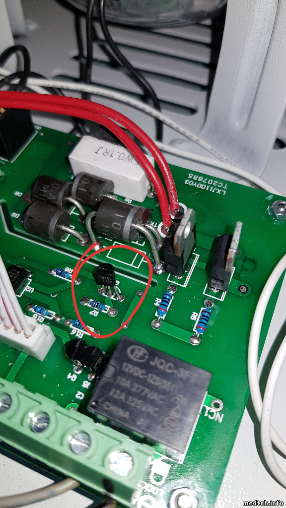

Поступила в ремонт 80-s2 после колхозного ремонта. Подскажите номиналы r4,r5 и r7, один с увеличенным сопротивлением, 2 заменили не по номиналу

В этой теме идёт обсуждение только одной конкретной модели, и я её указал, резисторы, как ни странно, обозначены именно так и стоят в цепи управления тиристорами. Фото прилагаю.
Инженеру-электронику: модель центрифуги - 80-2s (а не 80-s2).., резисторы - R4, R5 и R7 (а не r4, r5 и r7), что подтверждает даже Ваше фото ...
