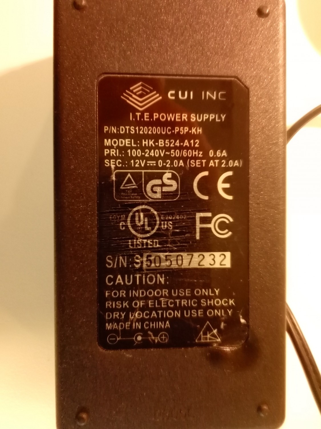

У кого-нибудь есть параметры БП для указанного аппарата?
Можно просто фото этикетки с родного БП (Вольтаж, Амперы, полюсовка) и размеры штырька если есть :-)

ArctusДата: Четверг, 03.Ноя.2016, 22:59 | Сообщение # 6
Технический ассистент/Электротехник
Германия
Кёльн
День добрый,
если ещё актуально - фото родного БП Nanodrop

BomberbugДата: Воскресенье, 06.Ноя.2016, 18:02 | Сообщение # 8
У вас сообщений: 713
engineer
Благодарю. Как и предполагалось - центральный + .
