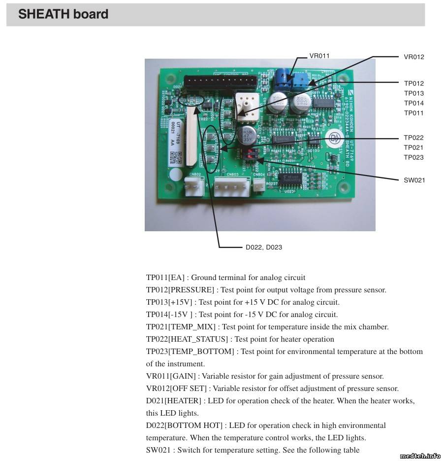

Пришлось мне опять столкнуться с анализатором Celltac E (MEK-7222k). Ошибка E:103 (Pressure sensor error). Анализатор ее периодически выдавал ранее, также появлялась ошибка отсутствия дилюента. Позже коллеги меняли клапана, так как некоторые перебирались неоднократно и 5 шт имели существенные дефекты (течь, разъеденные резинки и т. д.). В итоге заменили 15 шт. Остальные все тоже проверены. При старте анализатора, буквально через 30 сек появляется данная ошибка, дальнейшие действия невозможны. Если нажать на рычаг пробозаборника начинается процесс измерения и анализатор (в режиме 8-ки) выдает фоновые результаты но с ошибками отсутствия диллюента, гемолинака 3 и 5. Оптодатчики растворов отстроены нормально, пузырьков нет, заполнение растворами нормальное. Предполагаю, что данные ошибки не исчезают в связи с тем, что не выполнена процедура заполнения. Процедура заполнения обрывается ошибкой датчика давления. Предполагаю, что информация с датчика давления используется в режимах заполнения, мойки и измерения в режиме 22-х показателей. В принципе кровь в режиме 8-ки наверное посчитать можно. Непосредственно датчик проверял, выпаивал. Терморезистивный принцип, мостовая схема. Рассчитан на давление до 1 бар. На давление создаваемое шприцем реагирует, но как-то слабо. Выходной сигнал (после усилителей) - тоже изменяется, но тоже показалось слабо (около 0,1 В). Air Tank герметичен, при подключении манометра давление изменяется, в режиме 8-ки разряжение достигает минус 0,25 кПа. Уважаемые коллеги! Кто может подсказать значение напряжение при отсутствии давления и диапазон изменения выходного напряжения на плате сенсора? В сервис-мануале данной информации нет. На плате есть потенциометры установки офсетного напряжения на выходе и потенциометр усиления. Запоминал положение, в разных комбинациях изменял - никакого результата. Есть подозрение, что сенсор подпорчен. Разряжение держится и после выключения аппарата.

Спасибо за советы. Дело в том, что датчик выпаивал, проверял, реагирует на давление. Если бы, кто смог подсказать напряжение на выходе платы (самый верхний пин) при нулевом давлении (снять трубку) и в каком диапазоне оно меняется во время работы (хотя бы в режиме восьмерки или просто при заполнении - prime). Это существенно облегчит "разбор" ситуации, можно собрать и другую схемку.

Трубки перестальтического (роликового) насоса проверяли, собственно новые установили сразу. Если бы кто-то смог дать диапазон изменения напряжения на выходном контакте датчика. Мне бы убедиться окончательно все-таки датчик не работает или нет. Как сильно меняется напряжение, в каком диапазоне и какое напряжение на нем исходное (при снятой трубке). Собственно не плохо знать и какое давление/разряжение (диапазон) должно быть. Вот этот вопрос меня в первую очередь беспокоит. Если будет известно - дальше гораздо проще.

Буду очень признателен!!! Напряжение при отсутствии давления (трубочку можно снять) и диапазон его изменения при работе. Например при включении режима заполнение (Prime)... Если будет информация по давлению, вообще идеально. Если дело все-таки в датчике (или плате), в принципе можно собрать иную схемку, так как оригинального датчика в интернет-магазинах найти не удалось.
