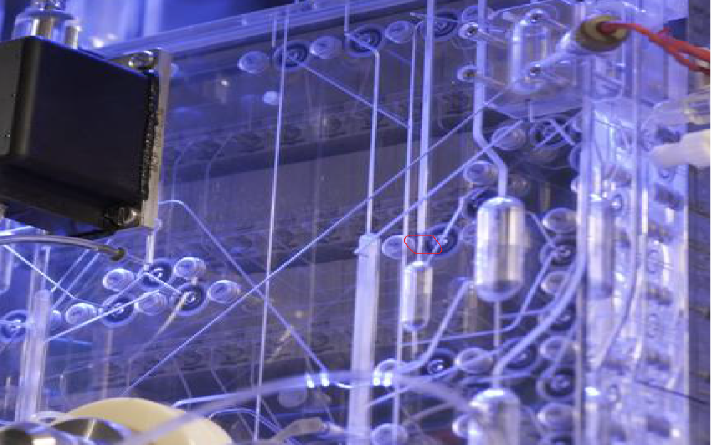

Господа, подскажите пожалуйста. У меня Advia2120i словила сгусток в UFC, под 22 клапаном (вакуумная ячейка с правой стороны). Первые месяца 3 всё было нормально. Затем её перетащили с филиала в основной центр и через несколько дней это место забилось окончательно.
Вопрос, как его вытащить? Или чем?
Сервис угрожает заменой UFC, а это долго и дорого.

Промывать гипохлоридом не пробовали?
Опускаем трубку от вентиляционной камеры в стакан с гипохлоритом, в управлении клапанами открываем 21 и 22 клапаны.

Пробовал, ни в какую.
Чё только не делал diablo . Обратился в Сименс не смогли помочь. Обратился в контору которая ставила и обслуживала, сказали менять.
Завтра буду разбирать UFC. dance2
Снимать, разбирать, чистить, собирать.
Если че дельное выйдет, сообщу по желанию скину лично составленный мануал с фото отчетом. mail1 biggrin
vans-vansДата: Суббота, 22.Мар.2014, 16:28 | Сообщение # 5
Инженер-гематолог
Разбирать юфс - с ума сойдешь.
Пробуй отмачивать гипохлоридом 25%, открывай клапаны 21,22, рано или поздно протолкнешь good

КлиффДата: Четверг, 06.Ноя.2014, 09:45 | Сообщение # 9
У вас сообщений: 393
Врач КДЛ / FSE
Большой
Из управления открываем клапан 21 и давим через вентиляцию шприцом, тромб упадет в камеру, закрываем v21, открывем v20, заливаем в камеру через вентиляцию гипохлорит или перекись и усе, тромб растворяется. если тромб мелкий то после того как его выдавит в камеру он смоется в слив сам.
Да! После открытия V20 надо сбоку UFC открутить фитинг который затыкает канал от этого клапана, чтобы воздух из камеры выходил, иначе через вентиляцию не продавишь жидкость, канал слишком тонкий.

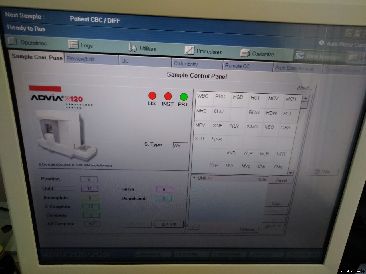

Может кто подскажет ,столкнулись с такой проблемой-закончился шитринз а персонал не отреагировал и делал анализы без него.после замены на новую коробку,перестал считать RBC ,мыли,чистили,толку нет(
KoadmirДата: Пятница, 08.Июл.2016, 23:39 | Сообщение # 12
У вас сообщений: 75
asus123Дата: Среда, 13.Июл.2016, 20:06 | Сообщение # 13
Для начала зайди в Hydraulic function - prime и с пяток раз прокачай сам шиз ринз и для спокую cbc timepack. по картинке нету реагента. по моему опыту когда шиз ринз закончился насухо, переодически пересыхает правый фильтр (я его обычно меняю). Нужно проверить поступает ли шиз ринз в тест ячейку.

После поисков не особо опытных установщиков ЛИС на Адвии произошла следующая проблема на следующий день: результаты тестов стали храниться в current complete, после сегодняшних анализов - вообще удерживаться в Hold, хотя, по идее, должны быть в сумме. Никто не сталкивался? Может БД полетела?
Advia2120iДата: Четверг, 21.Дек.2017, 21:03 | Сообщение # 15
У вас сообщений: 46
Минск
Вам надо посмотреть customize настройки передачи данных и отправки. Скорей всего там что-то напортачили путь не помню если поскидываете фото подскажу или ждите пока подьеду к прибору.
pipboy228Дата: Пятница, 22.Дек.2017, 10:05 | Сообщение # 16
У вас сообщений: 28
Проблема решена путем отката до предыдущих настроек.
