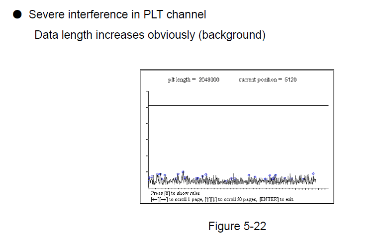

Порылся в мануале, наткнулся на вот это
Судя по всему из-за больших помех анализатор отказывается выдавать значение тромбоцитов, ибо оно просто зашкаливает
Буду смотреть, по совету, все контакты
Пока экспериментировал заметил следующее, что возможно и говорит в пользу плохого заземления, если подключить другую "сухую" камеру, то есть одна камера в корпусе и в ней просто гоняются растворы, вторую "сухую" подключаем к плате и держим вне анализатора, только прикрепив общий провод к корпусу, в этом случае помеха по тромбоцитам остается, но хотя бы уже есть какие то цифры, от 30 до 1000 PLT

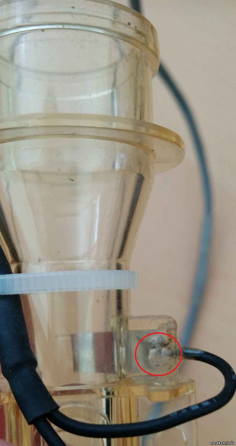

а выложи фото гистограм по фону . И фото камеры rbc в месте где провод припаян к пластине,которая в камеру входит.Спасиб

Скорее всего заменой камеры RBC/PLT. По крайней мере надо посмотреть на место пайки кабеля, который подходит к электроду камеры. Обычно со временем он окисляется и зеленеет(обычно даже мультиметром проверяю сопротивление между электродом и разъемом кабеля). Можно высверлить клей, перепаять и снова залить эпоксидкой, но после этого новую лучше все равно заказать.

Мог отвалится измерительный электрод RBC. Проверь на наличие зеленых окислов в месте пайки провода к электроду. Советую прозвонить электрод RBC(блестящая пластинка внутри камеры) до конца провода с разъемом на плате. Кажется, с красным, должно быть коротко.
