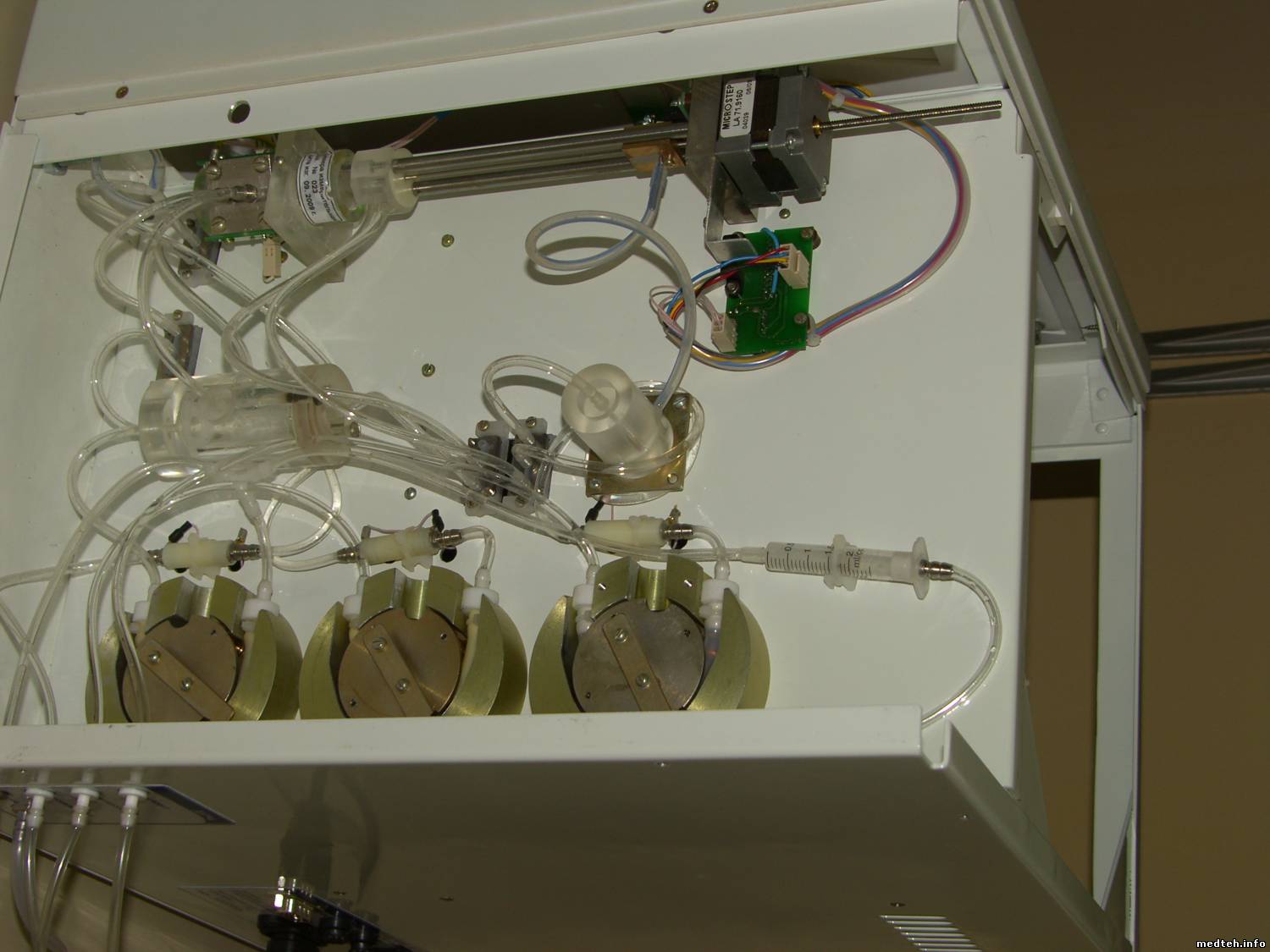

Недавно имел возможность заглянуть внутрь. Анализатор однокамерный, 3 перистальтических насоса, четыре клапана (всего!), дозатор поршневой, приводится в движение шаговым двигателем. Конструкция проста до предела. Из недостатков - отсутствие гистограмм, отсутствие внутреннего таймера, отсутствие контроля качества.

Dolf, а клапана и насосы нормально выглядят?
Может с каких нибудь известных приборов сдернули?
Или лучше немного денег добавить и взять миндрей?
LumexДата: Среда, 21.Июл.2010, 22:11 | Сообщение # 15
У вас сообщений: 67
химик-аналитик
Перистальтические насосы, внутренности на удивление простые.
Андрей
seatovodДата: Среда, 21.Июл.2010, 22:22 | Сообщение # 16
У вас сообщений: 625
Lumex, и это работает? Здорово! А шприц зачем? И где бы мануал хотя бы пользователя почитать? Если серьезно, выглядит простецки, но зато должен быть несложен в ремонте. Перистальтические насосы конечно не гуд, в плане надежности, зато ремонт дешевый. А то в моем любимом гемолюксе шприц под 10000р тянет, в еще более любимой адвии вообще страшно подумать, ладно хоть не разу не выходили из строя.

AlexeySДата: Четверг, 21.Окт.2010, 22:36 | Сообщение # 19
У вас сообщений: 64
Н
Quote (sibun)
не шприцевые, а перестальтические насосы
перестальтические насосы это очень и очень грустно
а на фотке Lumexа внутренности создают впечатление, что это опытный образец прибора, а не серия. И не факт, что простая схема гидравлики положительным образом скажется на расходе реагентов, взять хотя бы BC-2300 - там она тоже элементарная, но прожорливости ему не занимать.
Леш, шприц это скорее всего мега-волюметрическая трубка ) датчики на ней скоро будут... в следующей версии.
И в гемолюксе шприц уже под 20к.р. стоит, или тебе дешевле продают )))?
